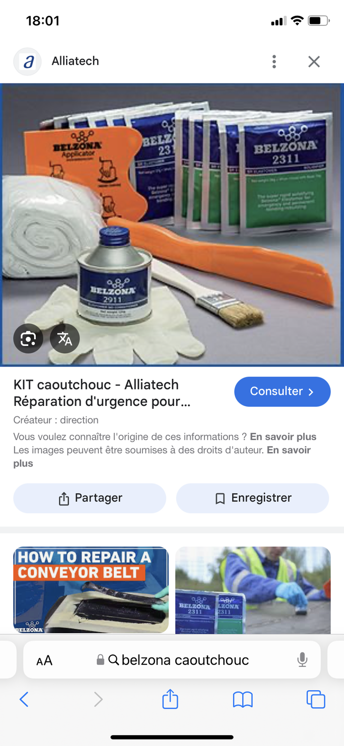

Pour ma part je répare les pipes introuvable avec ceci .
pipe d'admission 125 exc  2007 introuvable HELP
 Ou bien même à la colle à pare brise .
Attention de bien « limer la matière et de la nettoyer avec de l’ acétone pour être sûr de son coup .

Je viens de chercher le tarif du produit ... C'est assez dispendieux, pour ne pas dire très onéreux. 😲

En effet mais la colle à pare brise est beaucoup moins chère et ça fait le taf surtout si ce n est que craquelé mais pas jusqu’à l’intérieur .
Posté le 01-02-2025, à 11:27
Je confirme la colle à pare brise fonctionne très bien. Je l'avais utilisée sur la pipe d'une 430 husky de 81
