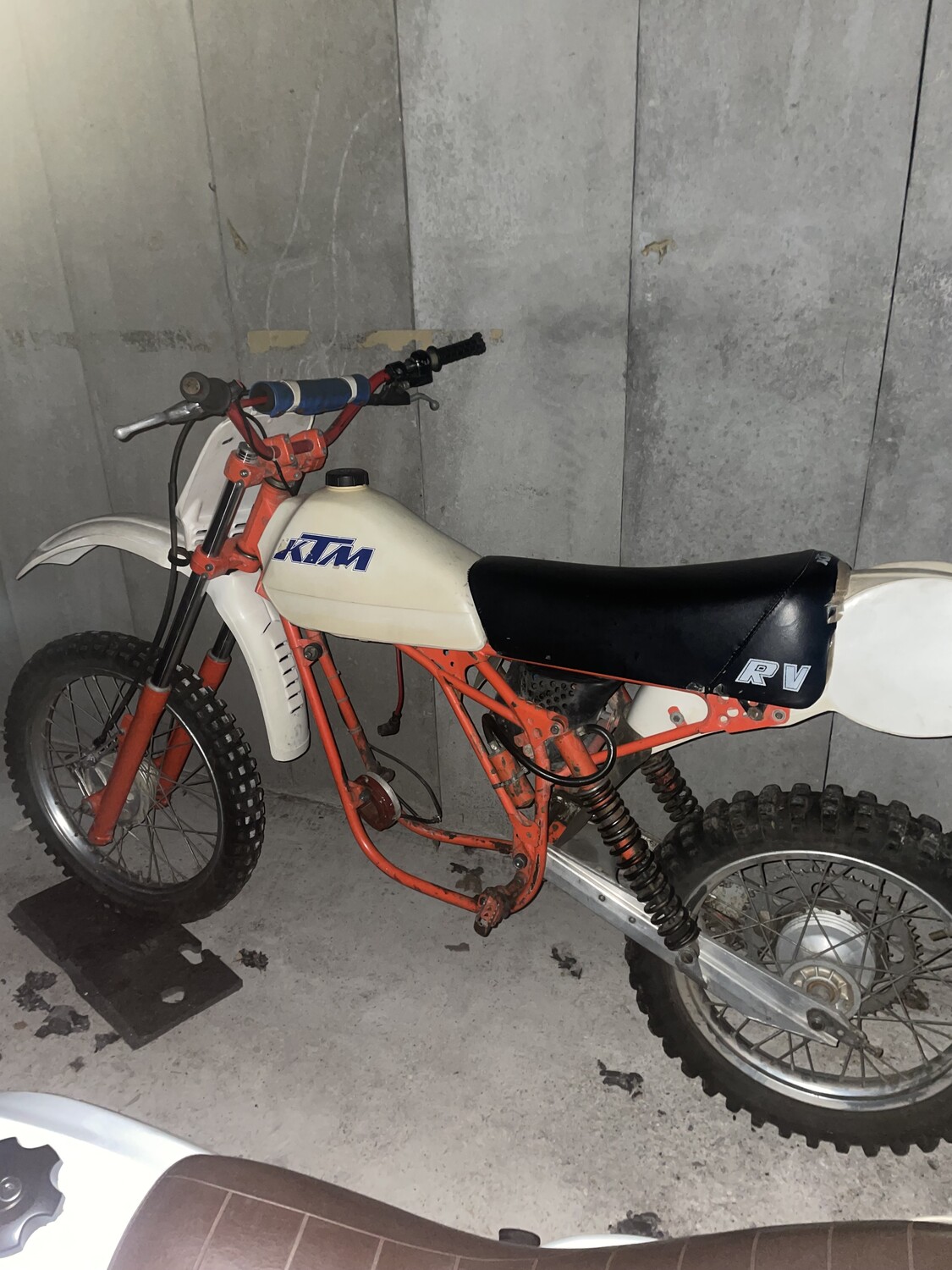

Bonjour à tous,
ayant eu plusieurs ktm plus récente, je me lance enfin dans la restauration d'une ancienne, une 125 mc rv de 1980 que je viens d'acheter.
A première vu elle a l'air presque complète, je suis à la recherche de documentation technique et éclaté pour me lancer dans la restauration et le remontage du moteur dans un premier temps.
Je suis preneur de toute information sur ce modèle, notamment les amortisseurs.
Moto(s) : 125 exc 2001 et 125 rv 1981

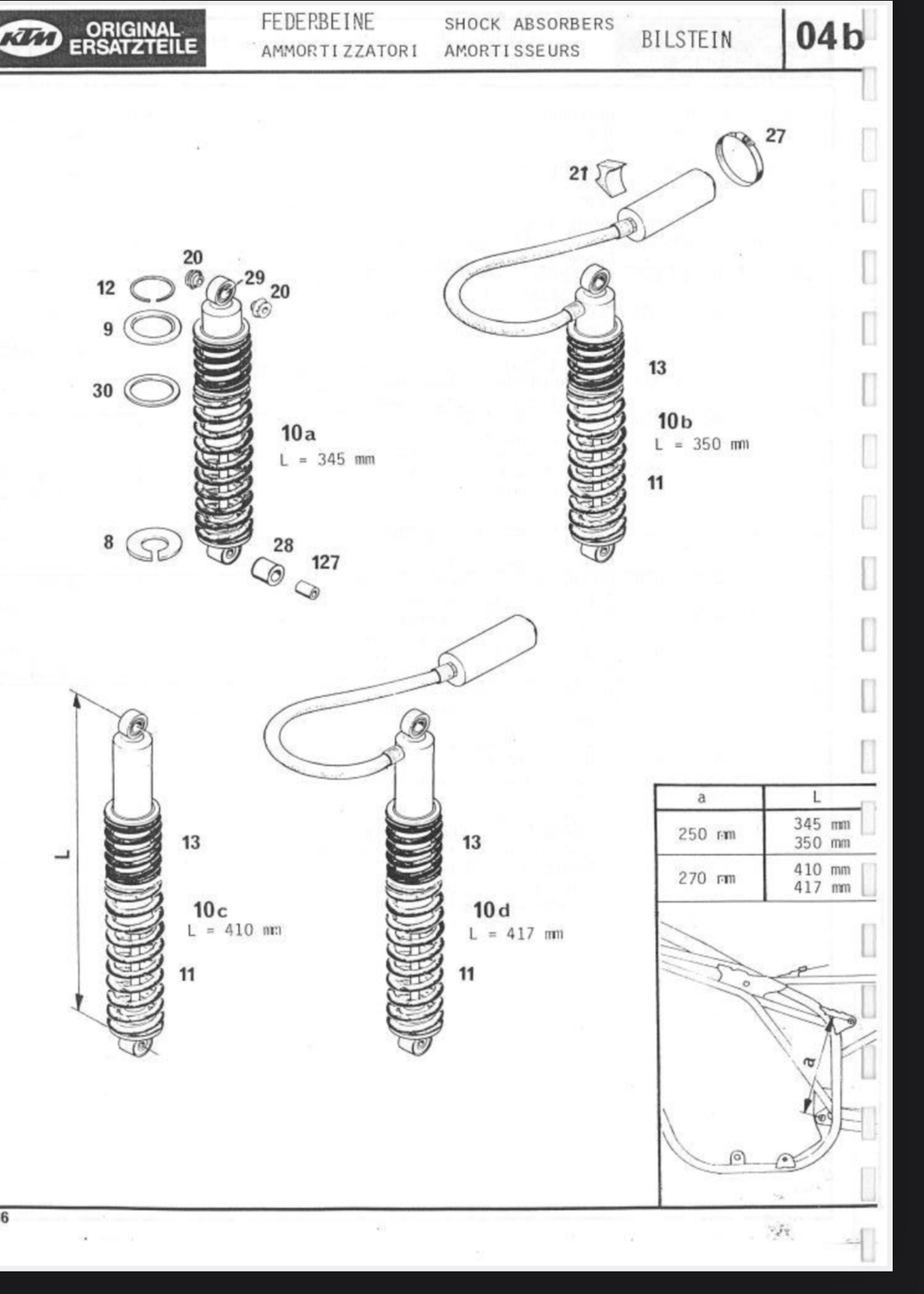

Salut Antoine,
Si c’est vraiment une de 1980 il te faut des amortisseurs de 345mm ou 350mm.
Restauration 125 mc rv 1980
Je peux te donner la liste de pièces et le manuel d’entretien.
C’est vraiment une super moto.
J’ai vendu toutes mes modernes 😉
CDLT
Nicolas

26 ans1010 messages 44 images
Posté le 13-12-2024, à 21:09
Blipblop a écrit :
Salut Antoine,
CDLT
Nicolas
Je suis preneur de toute les docs
Pour toi les amortisseurs ne serait pas d’origine ?
35 ans3535 messages 88 images
Posté le 14-12-2024, à 06:02
Si, ça doit être des Bilstein à bonbonnes séparées en 350mm.
Il doit m’en rester un. Je crois qu’ils ne sont pas révisables. Il y a un kit en Italie pour les modifier. Si tu comptes rouler (surtout en cross) tu pourrais envisager de mettre autre chose (YSS par example).

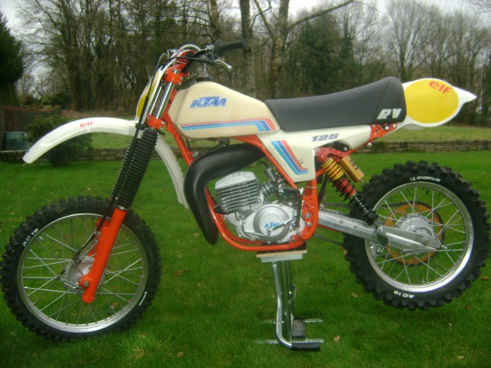

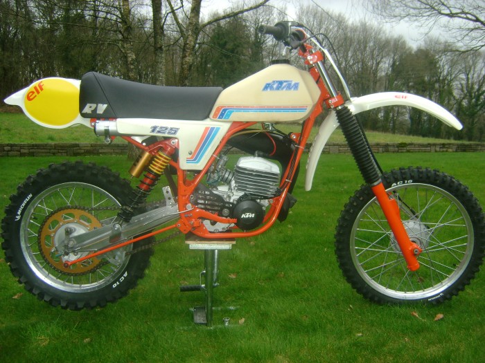

685685 messages 497497 images
Posté le 14-12-2024, à 10:36
Bonjour Antoine
Voici Une RV que j’avais sauvé,il y a une dizaine d’années  😉

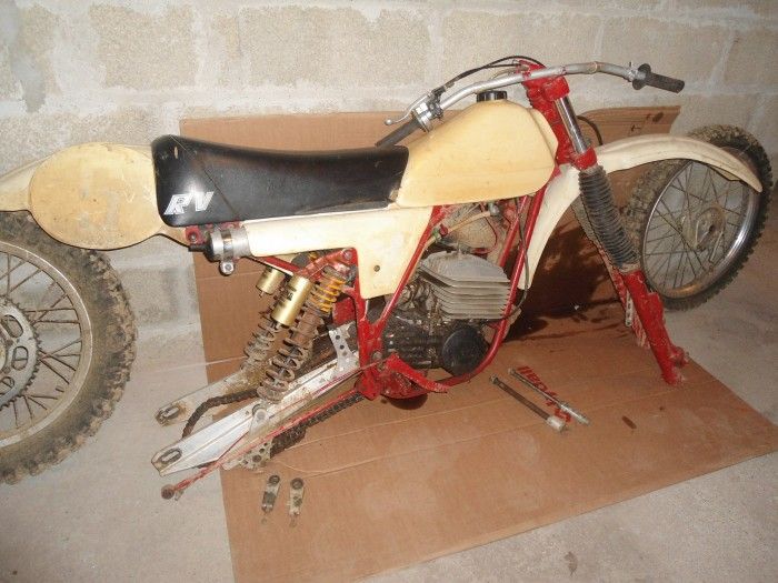

Posté le 14-12-2024, à 12:11
Bienvenue.
Si jamais tu cherches cela. Ils sont en fibre de verre.
