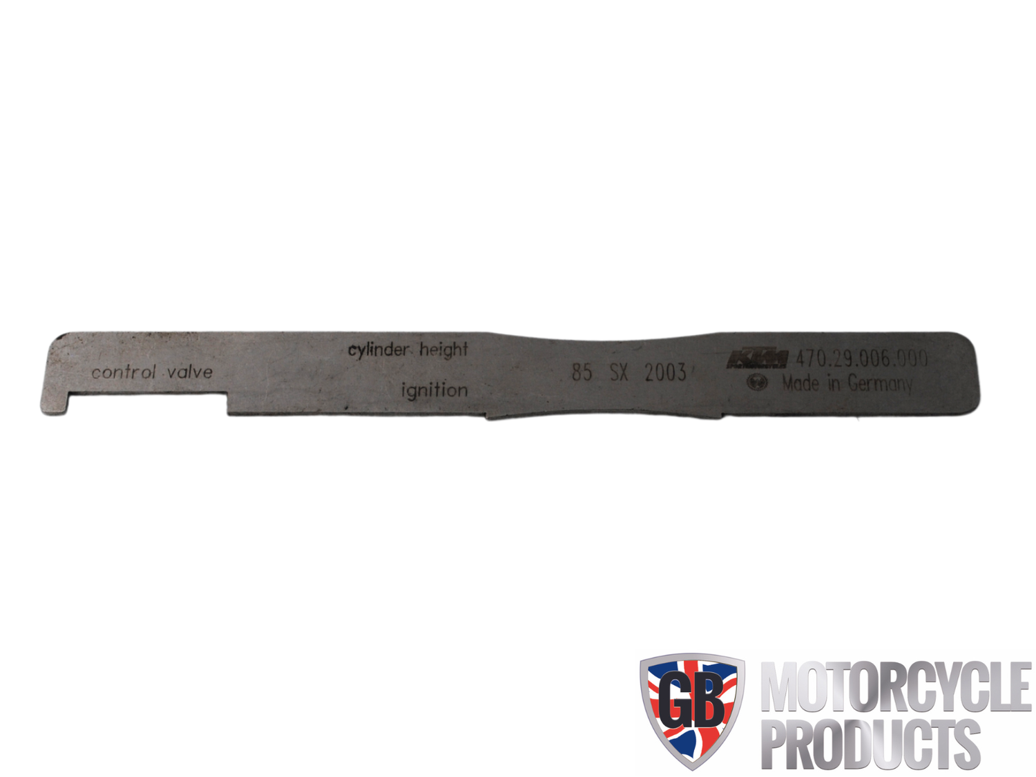

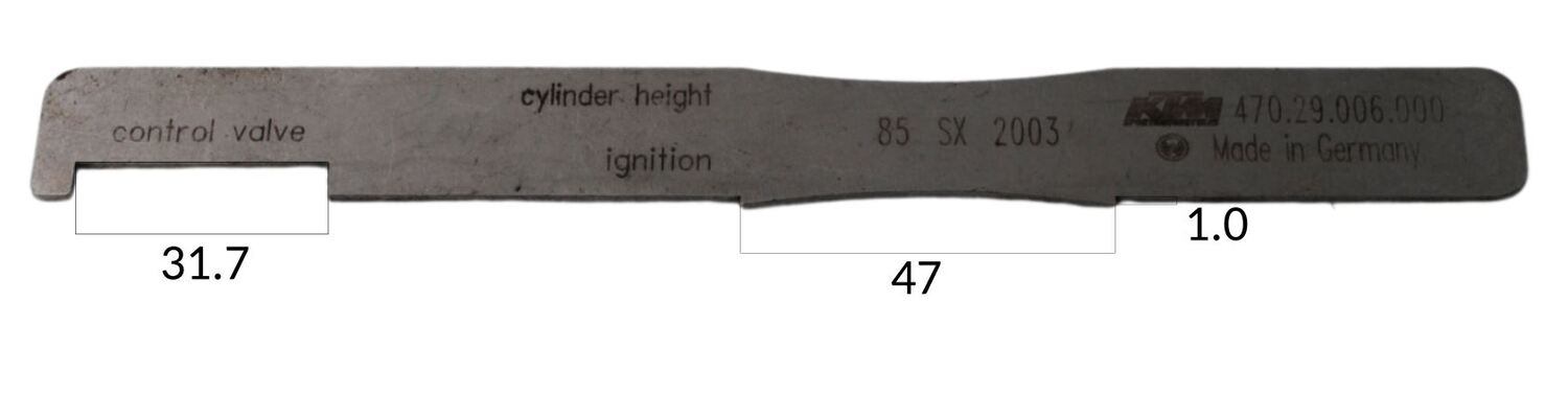

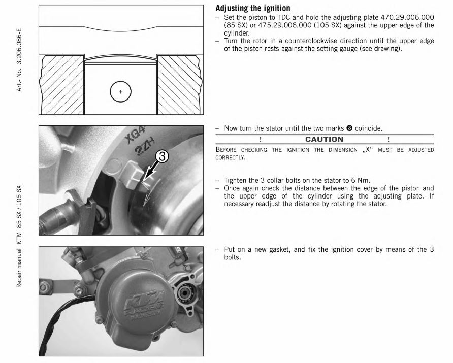

Bonjour a tous je suis actuellement entrain de retaper une KTM SX 85 de 2012 mais malheureusement je ne trouve pas une avance d'allumage conseiller donc je suis dans le flou merci de bien vouloir m'aider svp .

Super merci j'essaie ça demain et je vous redemande
