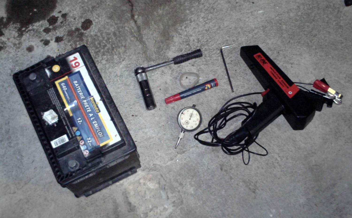

Il faut, comme souvent, un minimum d'outillage
Certains matériels sont obligatoires.

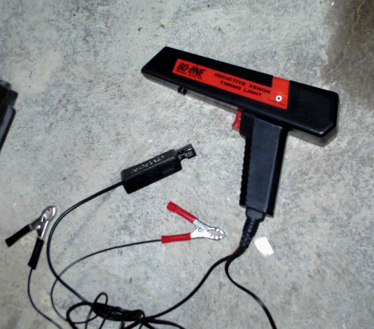

Dans le cas qui nous intéresse, c'est une lampe stroboscopique et une batterie de 12V.
Comment caler l'allumage lorsqu'il n'y a pas de trou de pige
Noooon, pas celle des discothèques ou boites de nuit, mais ça :

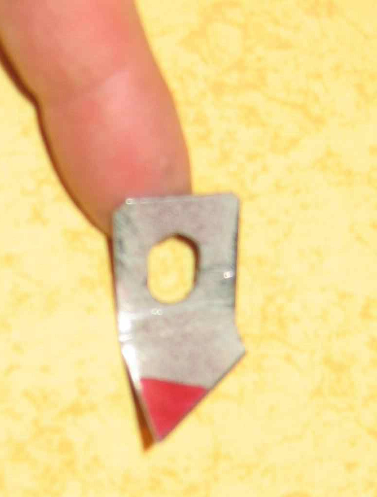

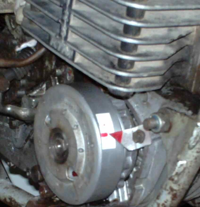

Ensuite, on fabrique une plaquette en tôle, elle servira de repère fixe.
Posté le 01-03-2009, à 21:34
- Monter la plaquette sur la fixation avant du carter d'allumage.

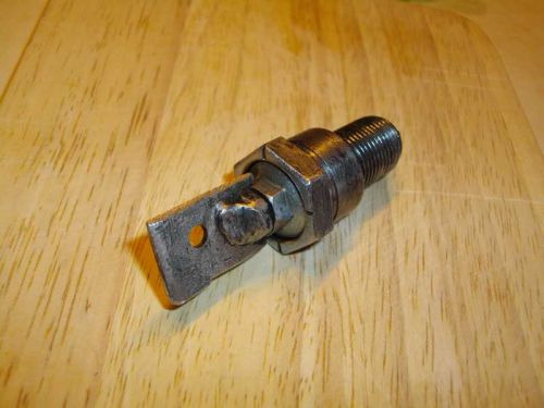

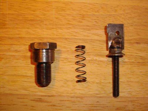

- Démonter la bougie
- monter un comparateur à la place de la bougie,
à défaut on peut fabriquer un outil tel que celui-là.

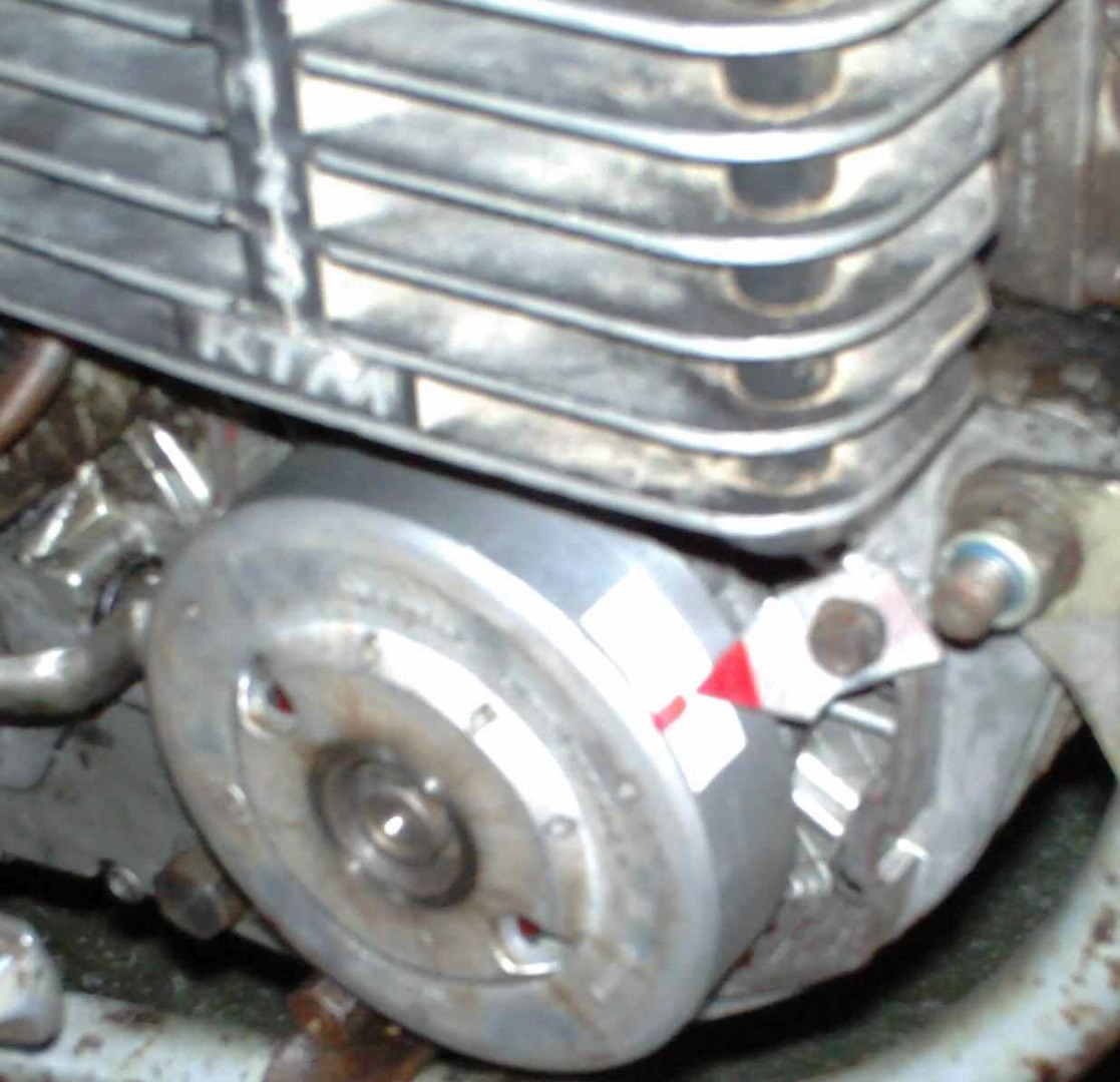

- En tournant le volant à la main, chercher et repérer le Point Mort Haut (PMH pour les intimes)
- Placer un morceau d'adhésif blanc sur le volant, la lecture sera facilitée.
- à partir du PMH, revenir en arrière de la valeur de l'avance, ici c'est 1,2 mm.
- Faire un repère en face de la pointe de la plaquette fixe.
- déposer le comparateur et replacer la bougie et son câble.

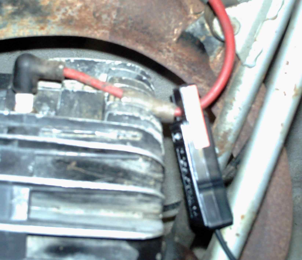

- Placer le capteur de la lampe sur le câble de bougie.  Attention généralement il y a un sens.
- brancher les pinces de la lampe strobo sur la batterie. Attention aux polarités.

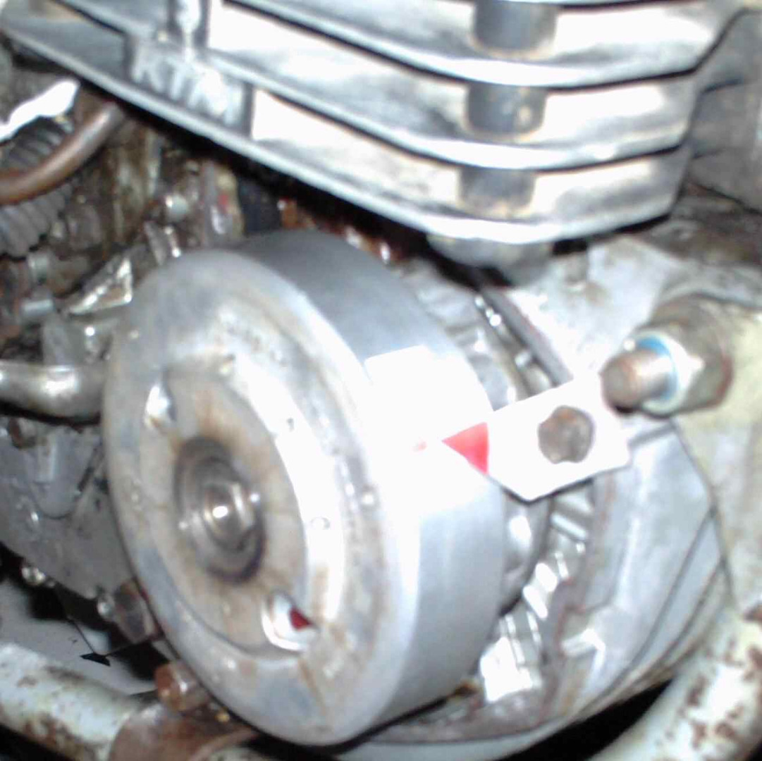

- démarrer la moto et diriger la lampe vers le repère fixe, presser la gâchette de la lampe.
Un beau flash blanc très lumineux va éclairer le moteur.
Comme par miracle le repère sur le volant apparaitra et semblera fixe.
l'avance est correctement réglée lorsque le trait sur le volant est  en face de la pointe de la plaquette
En fonction de la position du trait par rapport au repère fixe, il faudra déserrer la platine d'allumage et la décaler dans un sens ou dans l'autre.

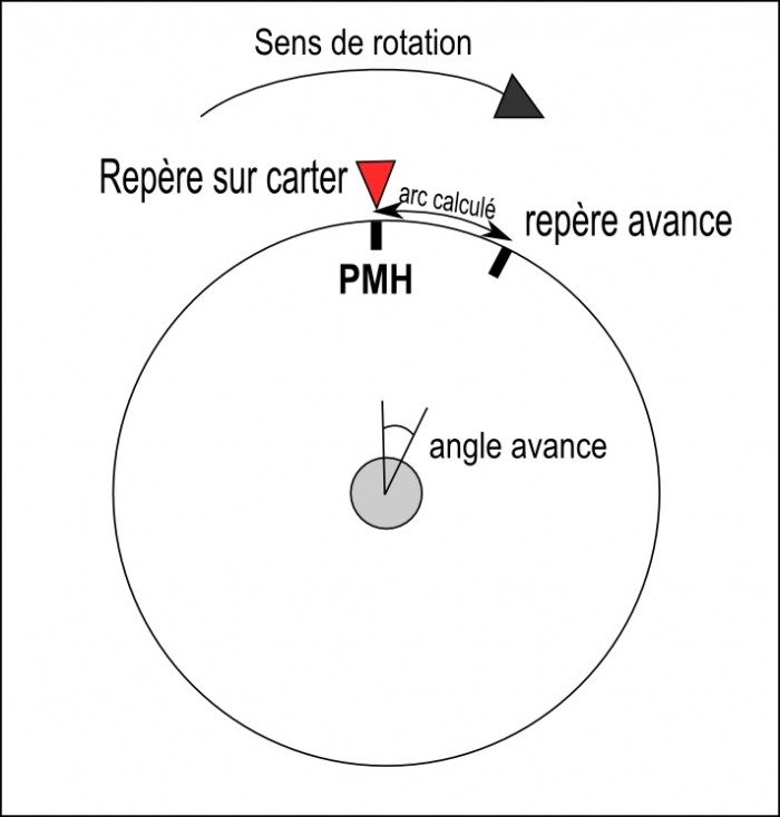

Il est possible de tracer les repères, à partir de la valeur d'angle, fournie, par le constructeur.
Exemple: KTM donne pour un modèle une avance de 2,0 à 2,2 mm ou 18.5 à 19,5° exprimé en degrés.
Je n'ai pas de comparateur, seulement un réglet ou un mètre ruban.
Soit le PMH est indiqué sur le volant, soit je le détermine à l'aide d'une pige (ex:tournevis) et le trace sur le
volant, en vis-à-vis d'un repère sur le carter.
Sachant qu'un tour de volant représente 360° et que le périmètre du volant (longueur d'arc) est égal au diamètre du
volant multiplié par PI (3,14), je peux calculer la longueur de l'arc pour la valeur en degré de l'avance.   😀
pour 360° soit 1 tour, j'ai:
Ø du volant x 3,14 = L(périmètre)
pour 1°:
( Ø du volant x 3,14 ) / 360 = l
donc pour une avance en degré de N
(( Ø du volant x 3,14 ) / 360 ) x N  = Longueur_arc_N
Calcul de l'arc, exemple:
Si mon volant fait 140mm de diamètre et que j'ai une avance de 18,5 à 19,5 degrés.
pour 18,5°: ((140 x 3,14) /360 ) x 18,5 = 22,6mm
pour 19,5°: ((140 x 3,14) /360 ) x 19,5 = 23,8mm
Il suffit de reporter la valeur moyenne sur le volant, soit 23,2mm, à l'aide du réglet, en partant du repère de PMH, en avant de celui-ci et de tracer.

Dans la série, J'ai pas beaucoup de confiture, alors je l'étale...  🤭
volant, en vis à vis d'un repère sur le carter.
Sachant qu'un tour de volant représente 360°et que le périmètre du volant (longueur d'arc) est égal au diamètre du
dia.volant x 3,14 = L(périmètre)
pour 1°:
( dia.volant x 3,14 ) / 360 = l
(( dia.volant x 3,14 ) / 360 ) x N  = Longueur_arc_N
Suffit de reporter la valeur moyenne sur le volant, soit 23,2mm, à l'aide du réglet, en partant du repère de PMH, en avant de celui-ci et de tracer.

Mad, les coups de pointeau servent de graduation, 1/4 de tour=0,25mm.
Pas utile de connaitre le dépassement de la vis. On tâtonne autour du PMH, le piston doit toucher la vis, mais sans forcer.
C'est ça qui sert de référence. Ensuite, on serre en fonction de la valeur de l'avance.

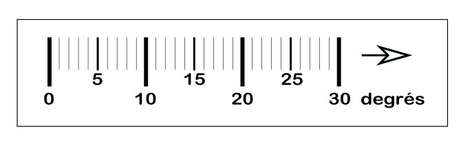

Mise à jour:
J'ai trouvé sur la toile, un utilitaire super pratique. Il permet de transposer la valeur  de l'avance,  de degré en millimètre et lycée de Versailles.   👍
restauration.mbk.free.fr/Calculettes/html/...
Merci à Fluky.  👍
En complément de ce qu'il y a au-dessus, vous ne devriez plus avoir de soucis pour régler l'avance à l'allumage.  🤭  (To set the timing of ignition)
