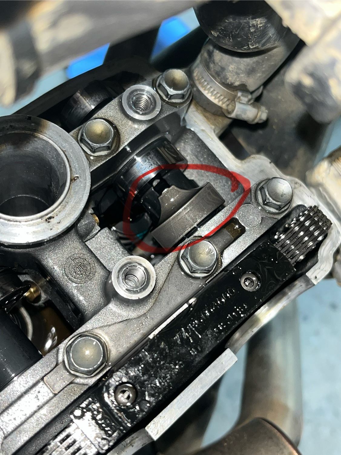

Bonjour je suis nouveau sur le forum je roule en ktm 250 srx 2013.
Suite à un roulage j’ai un bruit moteur qui est arrivé.
Ce bruit suit le regime moteur, j’ai retendu la chaîne de distri le nuit est toujours là et quand je débraye c’est la même chose.
J’ai cette pièce qui est coincé sur le côté elle ne bouge pas
Quelqu’un aurait un retour d’expérience merci par avance.

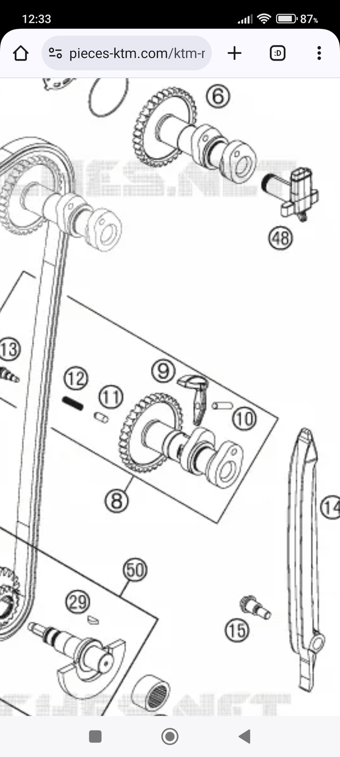

Les éclatés et catalogues de pièces sont aussi très utiles pour identifier les éléments du moteur.
www.pieces-ktm.com/ktm-moto/250_KTM/2013/S...

salut, je ne vois pas comment tu peux retendre la chaine de distribution car le tendeur est hydraulique. il déconne assez souvent, ça se traduit par un bruit de raclement qu'on perçoit surtout à bas régime. sur les 250, ça arrive parfois que ça entraine la casse du moteur. le plus sûr est de monter un tendeur ant-retour style "dirt tricks" qui élimine ce problème.
Posté le 13-06-2025, à 08:51
Décompresseur automatique ?
Il faut démonter l'arbre à cames en cause et inspecter tout ça méticuleusement.

J’ai un tendeur de distri manuel il a été changé par l’ancien proprio, c’est pour ça que je ne comprend pas trop la.

Je n’ai pas de kick je pensais de pas avoir de décompresseur ?

Kick ou pas kick, pour aider au démarrage ces moteurs à fort taux de compression, il faut décompresser mécaniquement un minimum.
