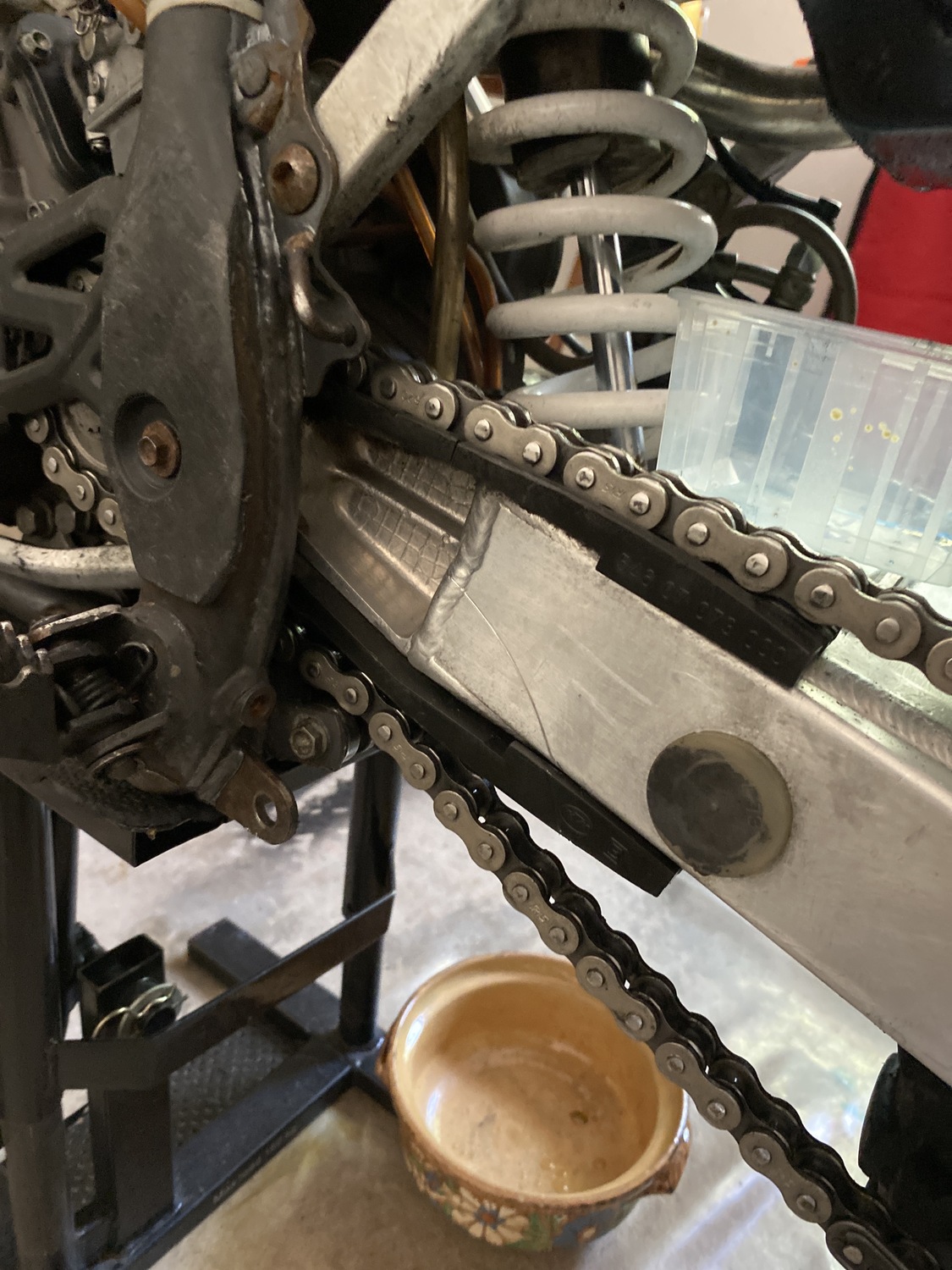

Salut à tous j’ai une ktm 250 gs 1995 je dois être sacrément con je ne trouve rien pour mettre une béquille si quelqu’un pouvait m'aider s’il vous plaît

Voilà c’est fais normalement

La béquille originelle était centrale ; on voit la fixation gauche sur ta photo.
Donc, il faut se procurer la pièce permettant d'adapter une béquille latérale et qui ressemble à ça :

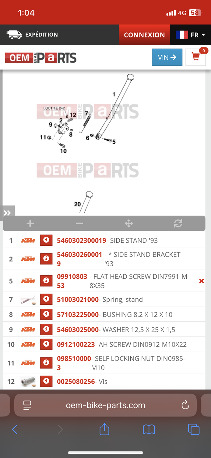

A oui je ne sais pas du tout.
J’ai trouver cela mais je ne sais pas si cela irait.
Parce que le support que tu me montre je ne vois pas du tout comme le mettre désoler je suis grave novice

Salut,
En lieu et place de l'axe de la roulette de chaîne et dans la fixation de l'ancienne béquille.
Ça se monte pour 1998, je ne sais pas dire pour 1995.

J’ai bien checker, effectivement sa devrait être possible je vois pour avoir la pièce le mois prochain et je vous ferez un retour, merci en attendant 🙏
