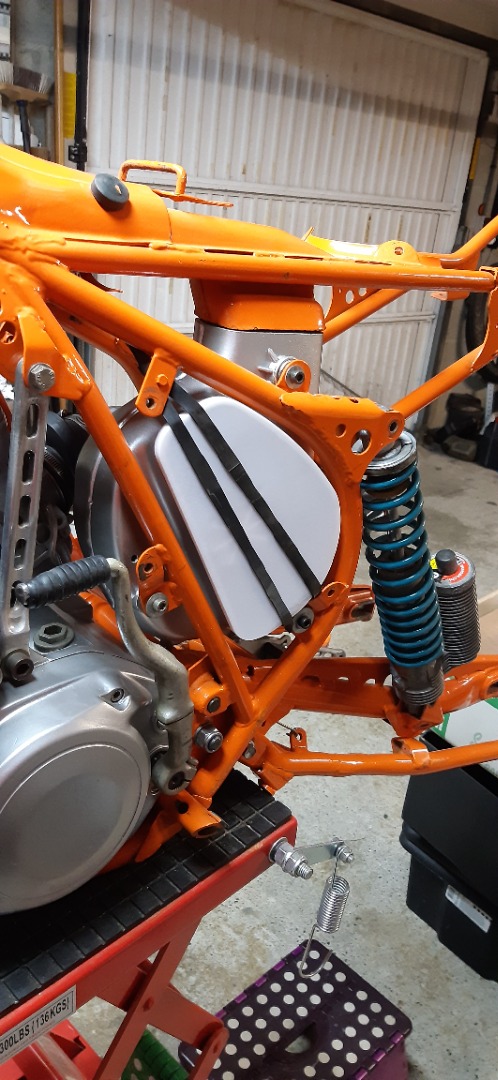

a ce propo  pour ma 250 78 j ai refait  ce cache qui doit aussi ce monter sur les 77      si ca intéresse quelqu'un ....   j ai  le  stl  a dispo ...
Restauration KTM 240 GS6 1977
JMGEEMoto(s) : Kronreif & Trunkenpolz Mattighofen
41 ans2222 messages 1616 images
Posté le 16-02-2023, à 13:19
Merci pour tes encouragements et merci pour ta photo, je vois maintenant comment est tenu le cache.
Le miens était enroulé un peu n'importe comment avec le caoutchouc.
Beau boulot en passant tu as l'air d'avoir bien avancé sur ta restauration.

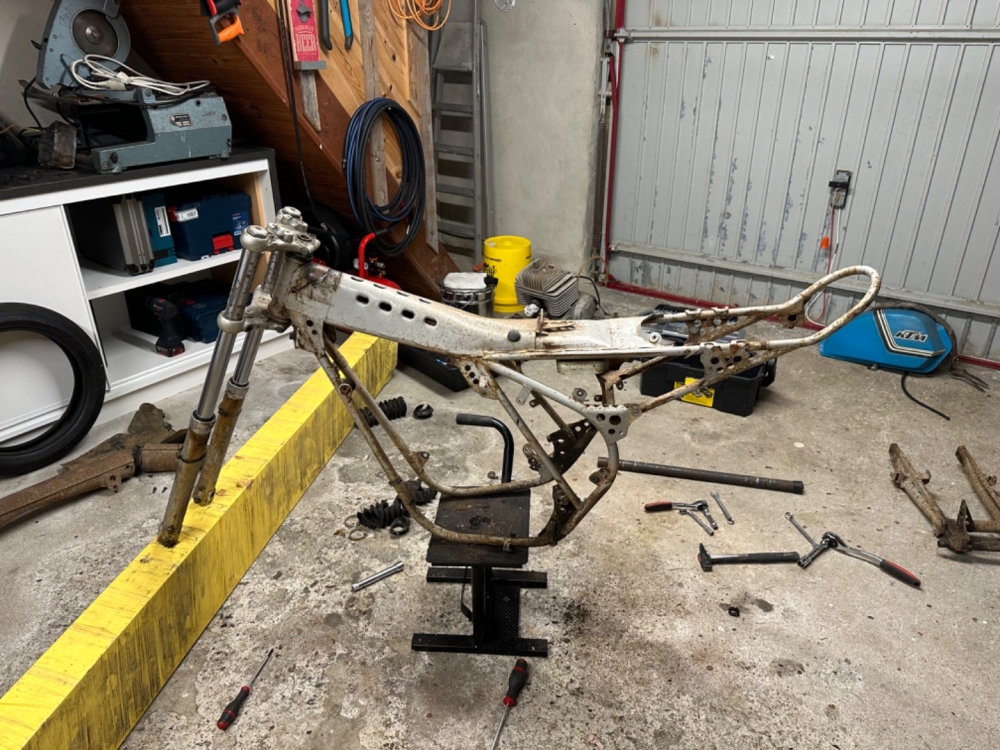

Ça y est on est plus très loin.
Je suis bloqué pour ce soir j’ai pas de douille au dessus de 32. Je vais devoir aller emprunter ça a mon père.
Après go sablage.
On constatera le bordel dans le garage :)
