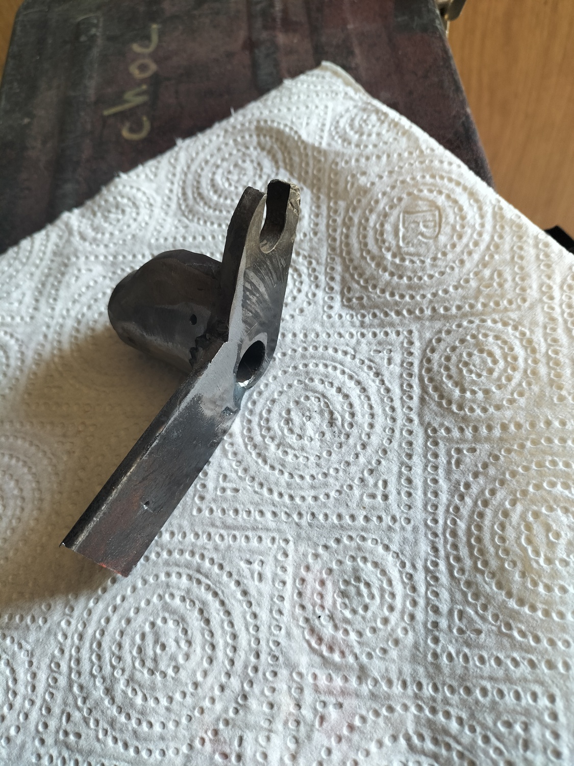

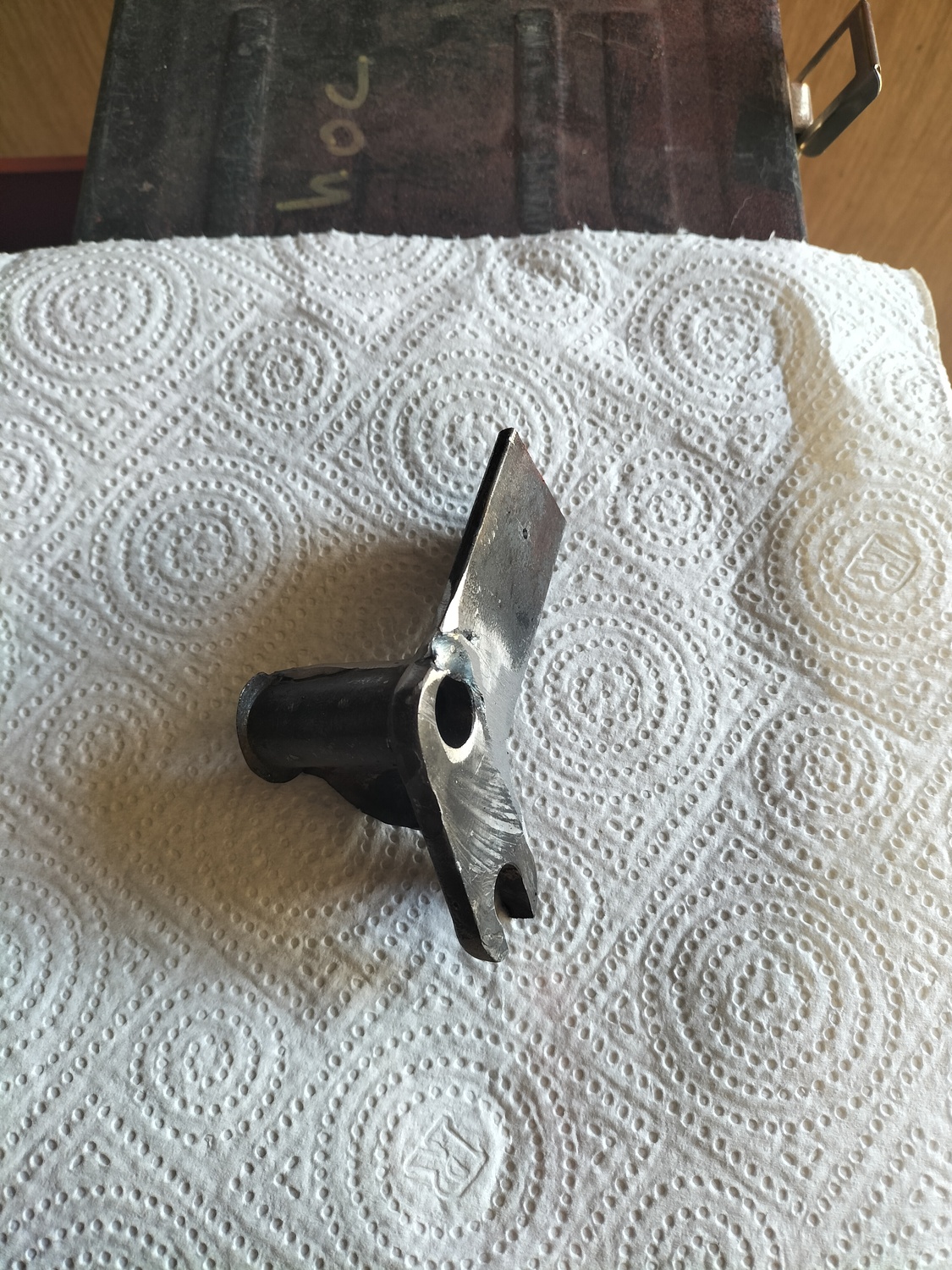

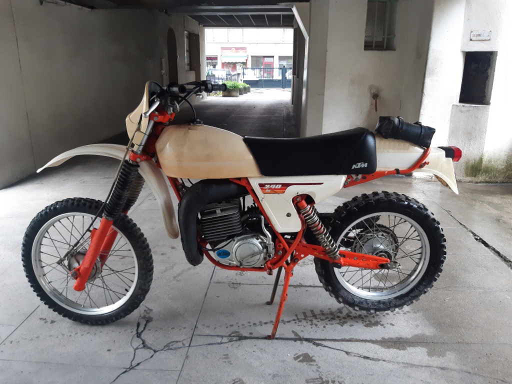

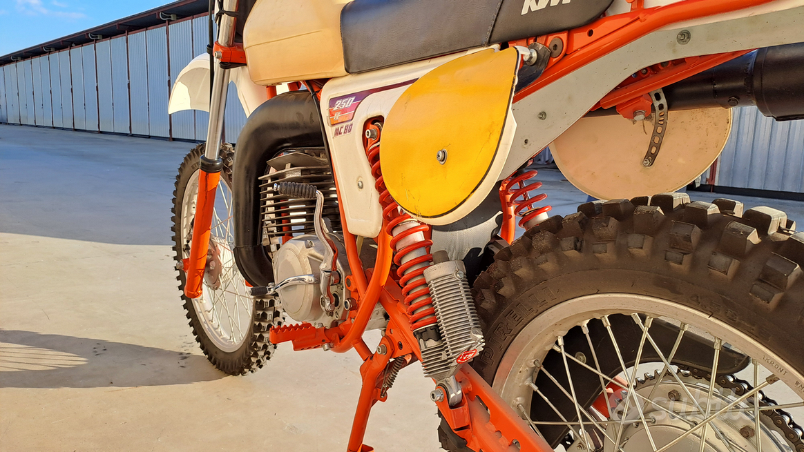

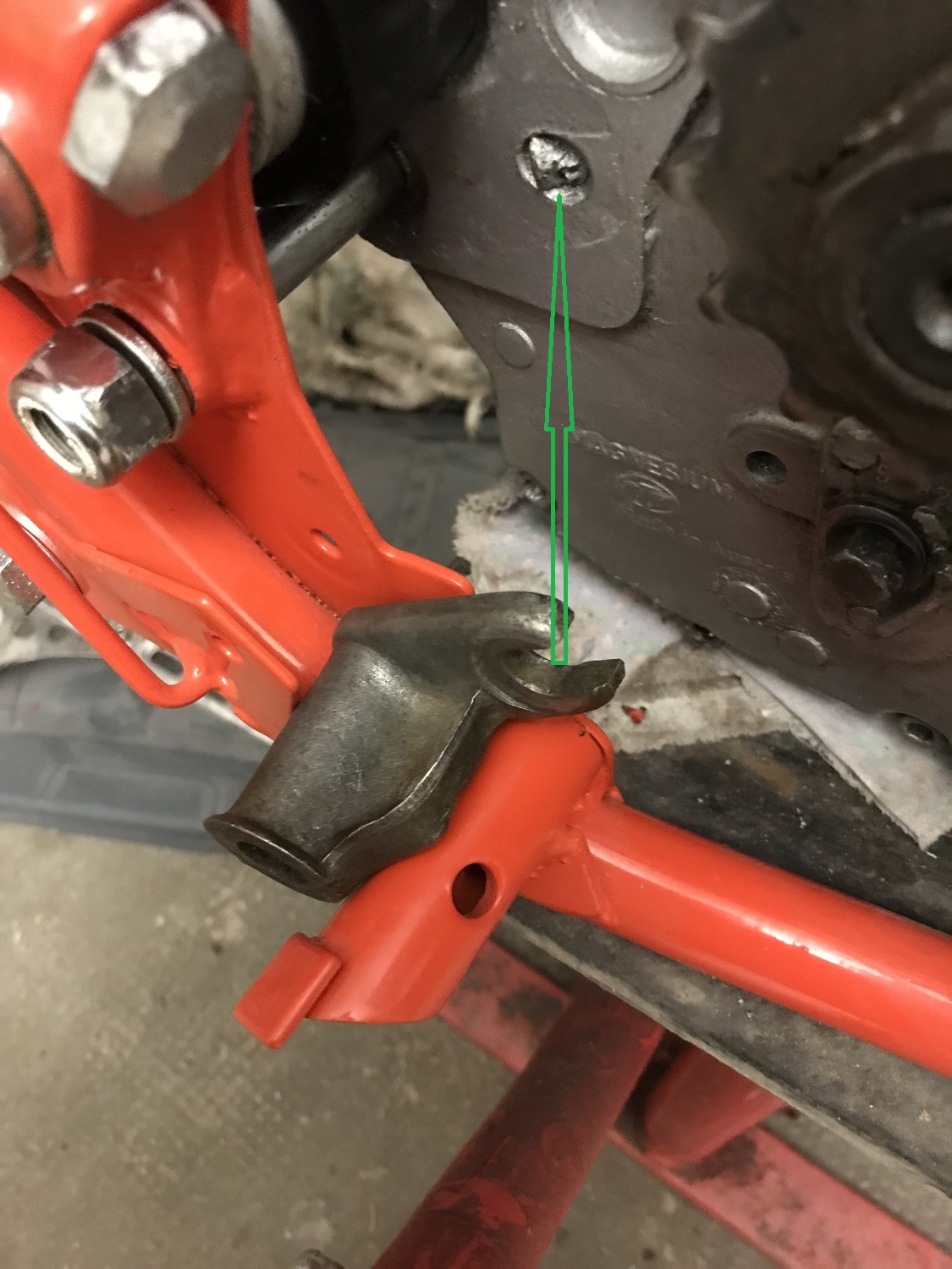

Ktm 73 a écrit :
Vu le sens du ressort, je penche pour le bo.
Photo ancrage béquille centrale ktm 1979 80
Sur ta photo , l’encrage de la béquille est sur le BO acier , sur la 240 GS 1981 ,la béquille à son encrage sur les reposes pieds.
68 ans4848 messages 33 images
Posté le 23-08-2025, à 15:55
Je me demandais à quoi servait ce tube en bas du cadre;)
Maintenant j’ai la réponse :)
Il y a un bouchon ?

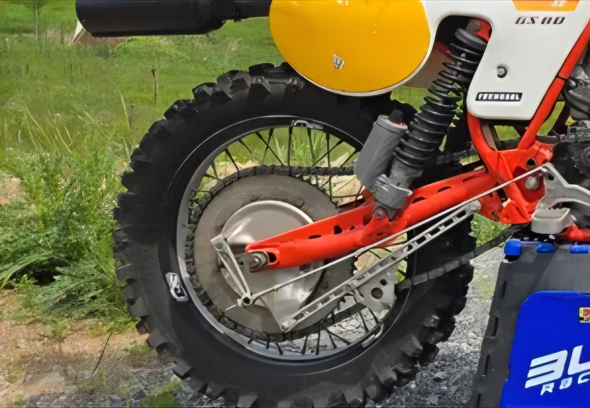

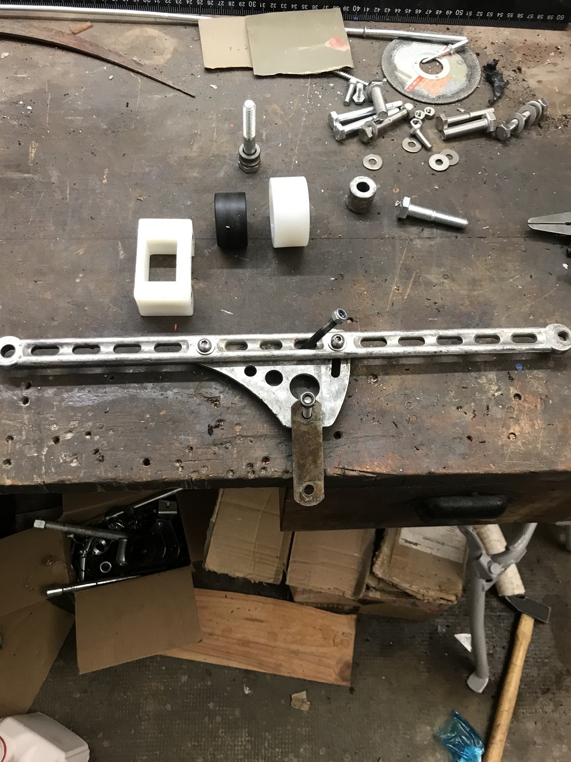

Une autre question ;)
Le support de guide de chaîne dans ce sens ? Cadre à dro
ite
Le guide chaîne côté épais contre la platine ?
Et enfin quel galet ?
Pardon pour toutes ces questions mais je suis novice :)

Depuis la photo j’ai retourné la platine pointé vers l’avant :)
Posté le 24-08-2025, à 16:02

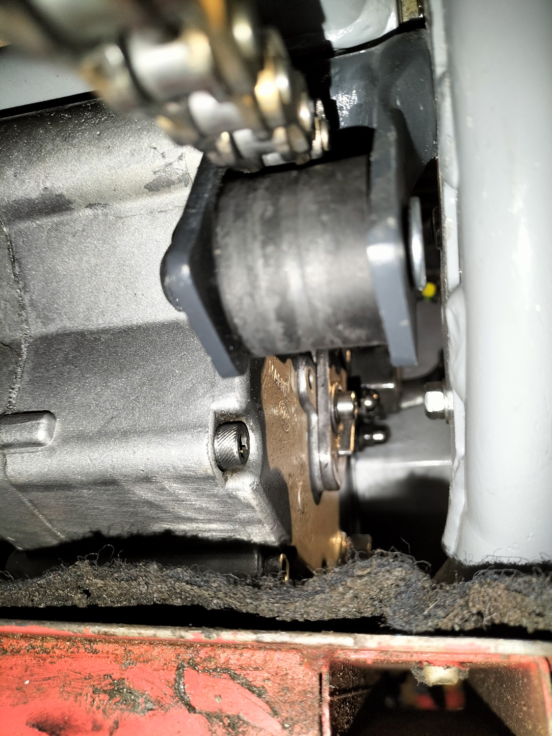

Posté le 11-09-2025, à 12:01
Maintenant que j’ai l’entretoise quelqu’un aurait il une photo en situation ? Grand merci pour ce super forum ;)
Posté le 11-09-2025, à 12:05
Je pense qu’elle se prend sur le carter …
65 ans267267 messages 170170 images

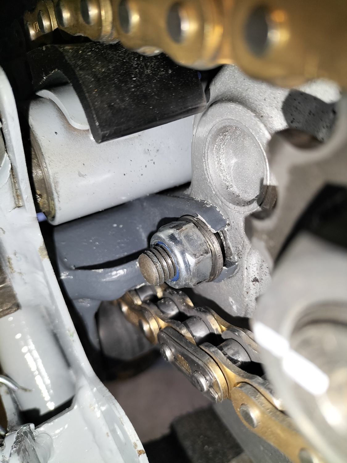

Posté le 11-09-2025, à 12:19
elle va ici et l'axe de fixation moteur passe à travers
Posté le 11-09-2025, à 12:37
Merci beaucoup pour ta réponse ! Et il y a du avoir un saut de chaîne… la vis carter est cassée…
Posté le 11-09-2025, à 13:12
c'est un goujon M10×45.
Posté le 11-09-2025, à 13:23
Grand merci ! Même si je trouve que c’est un peu une usine à gaz ;)
Posté le 11-09-2025, à 16:29
a quel niveau ?
Posté le 11-09-2025, à 18:53
Au niveau de cette entretoise ;)
D’après les traces d’usure la chaîne frotte dessus…
Enfin ça évite d’user l’axe…

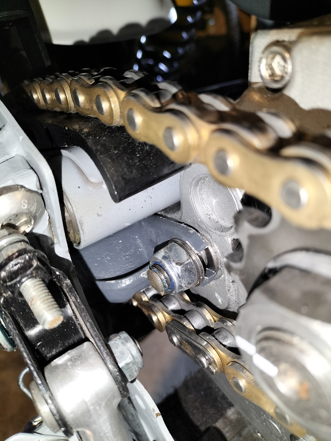

Posté le 13-09-2025, à 11:31
Quelqu’un aurait une photo de l’entretoise en place ? C’est la tête du goujon ?
Encore merci

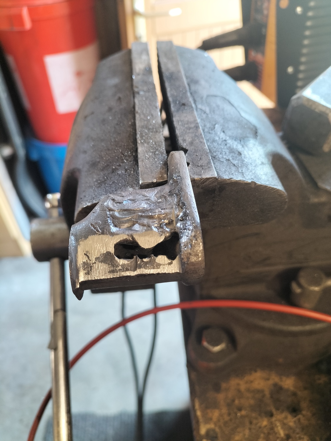

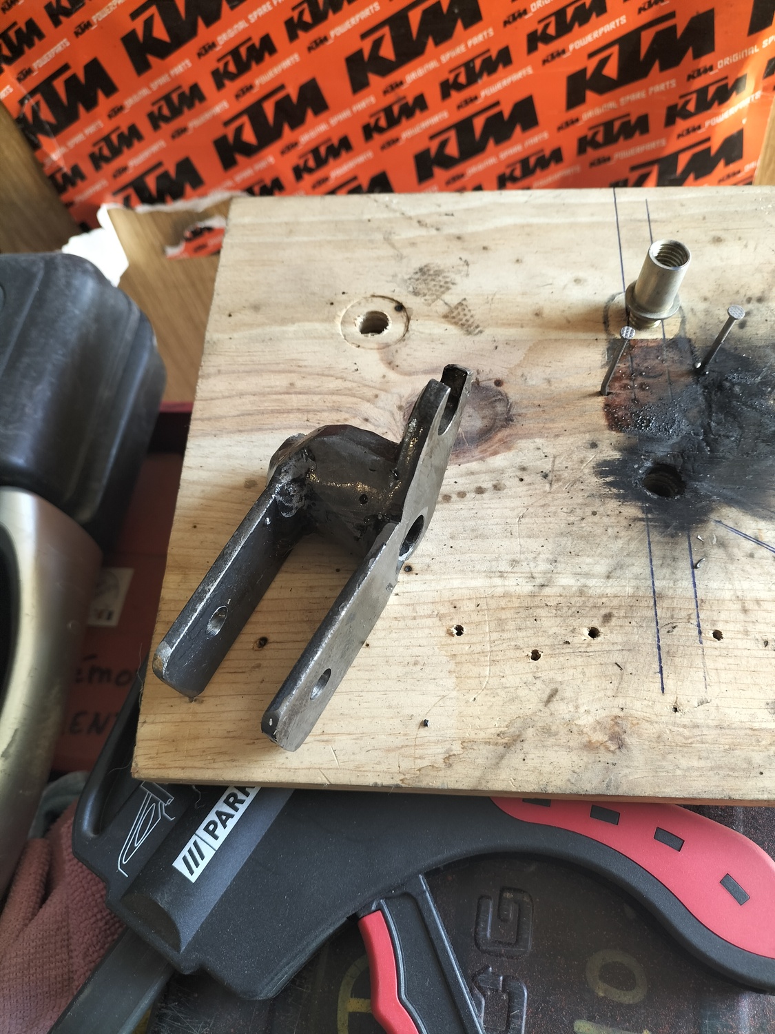

Posté le 13-09-2025, à 12:08
bonjour
en voici 2
oui c'est souvent usé par le frottement de la chaine, voir photos, mais ça se remet en état facilement
Posté le 13-09-2025, à 12:13
je vois sur ma photo, une rondelle entre le carter et cette patte, elle n'a rien à faire ici. 😡
je vais l'enlever dans la foulée
