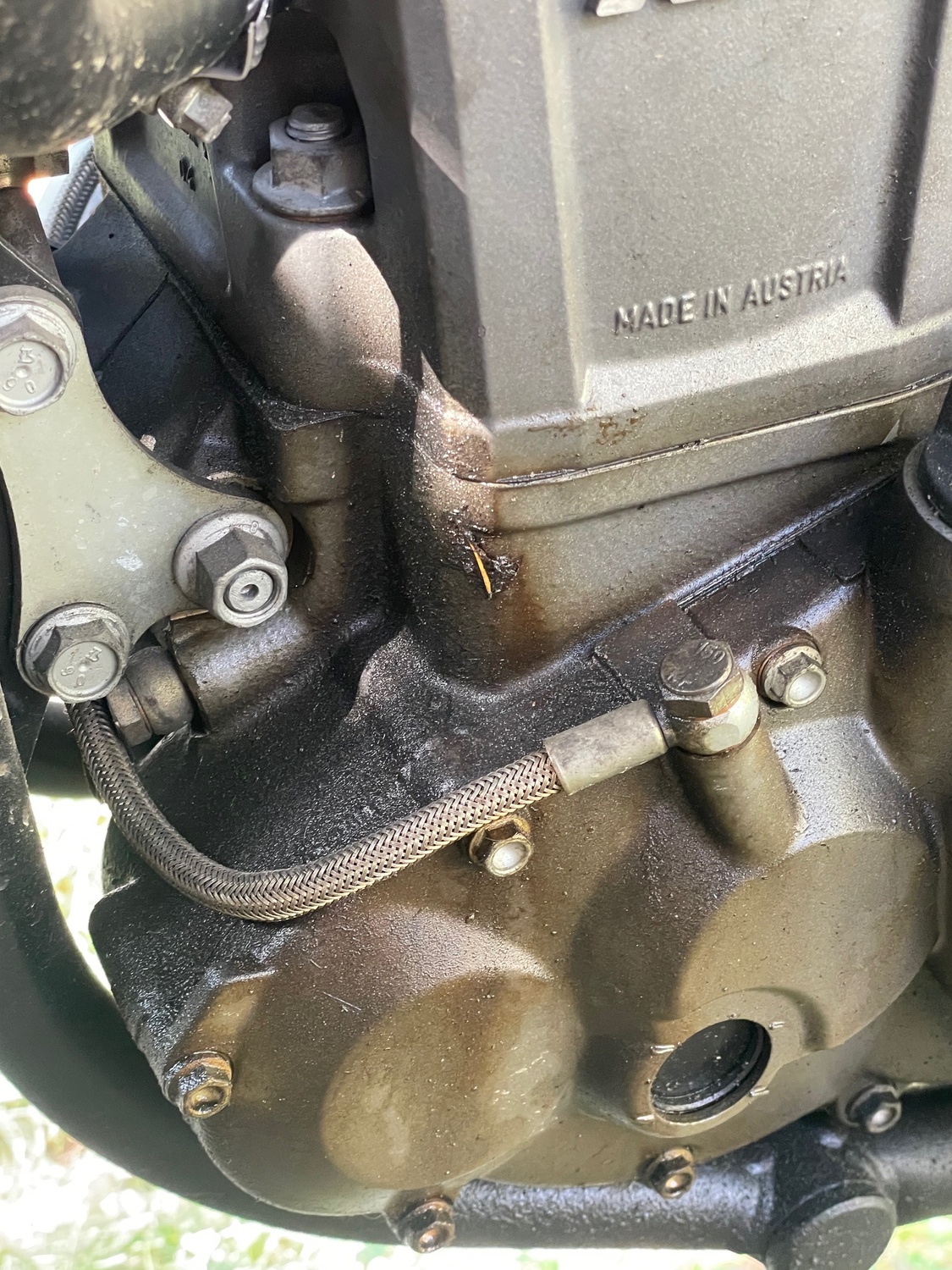

Bonjour à tous, je recherche des avis concernant 2 problèmes sur ma KTM.
Je viens de l'acheter à un ami avec 33000km. Vidange effectué par un garage, avec substitution des tous les filtres etc.

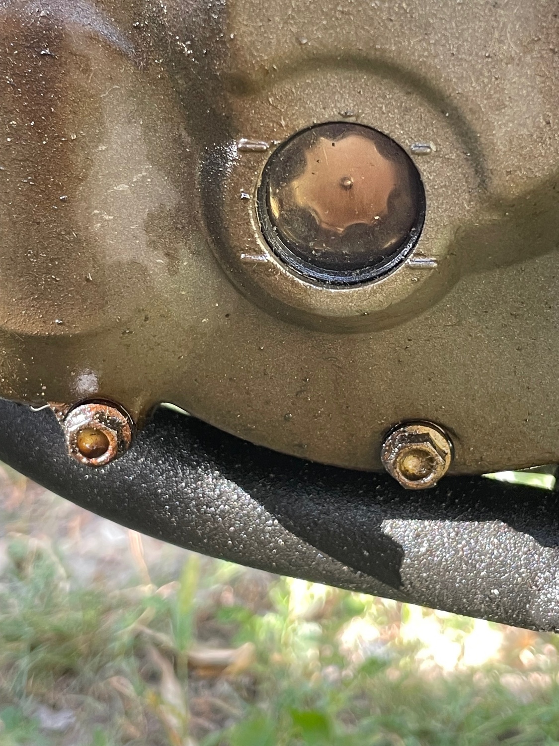

1) : Après 900km mon carter est complétement à sec (photo jointe). Je remarque la fuite entre carter et cylindre.  Le problème ce serait le joint entre le deux parties ou vous pensez que c'est un autre cause ?

Le suintement ( limite fuite) d'huile était présent avant ton galop d'essai ?

Salut Davide, pour ta fuite d'huile il y à tellement d'endroit d'ou tu peux la perdre que le meilleur moyen c'est encore de tout nettoyer et de pister chaque raccord d'huile et jonctions un par un pour commencer.
vu que c'est le devant du moteur qui en est couvert d'huile , effectivement contrôler les serrages semble une chose à faire, mais aussi checker les banjo en frontal (ou un flexible)  qui peuvent également crépir ton bloc les petits joints cuivre ne coutent pas grand chose et il est souvent recommandé de commencer par ce qui coûte le moins cher en premier...
 ensuite pour les symptômes est ce que la moto fume à chaud ? un piston fatigué dans un cylindre ovalisé consomme également beaucoup, des joints de queue de soupape fatigués aussi... et ça peut être un cumul de ces facteurs (enfin s'il ne s'agit pas d'un simple fuite) , bref aucune piste n'est à écarter dans ton cas, car à 33000km selon comment la moto à été entretenue/utilisée ... à voir selon ce que tu trouve .
pour ton allumage qui coupe à chaud, bien regarder ou passe le faisceau car la proximité avec l'échappement peux facilement dégrader l'isolant des fils de ton stator et engendrer ce type de comportements (tu serais pas le premier) perso j'ai surgainé le mien avec un isolant silicone haute température pour me prémunir de ce type de pannes car un échappement chauffe très fort et les fils électriques aiment généralement pas la blague... voilà , hésite pas à nous tenir au courant de ton diagnostic.
:edit: ah j'ai oublié si tu as un filtre à huile sur la poutre centrale de ton cadre il peux également être à l'origine de ta fuite , comme tu dis que la moto à été vidangée il y à peu , à contrôler en premier donc, il se pourrais que ce soit juste ça... un filtre mal resserré...

Merci pour vos conseil lors de mon post. J’ai résolu mes problèmes sur ma KTM. Côté fuite j’ai changé tous les joints du moteurs, tous ! Le démontage m’a permis de m’apercevoir d’une piston cuit et une chaîne distribution à changer. Mon problème d’électricité a été résolu en changeant mon régulateur avec un nouveau type MOSFET.
