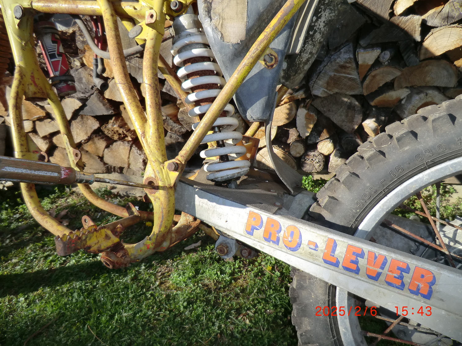

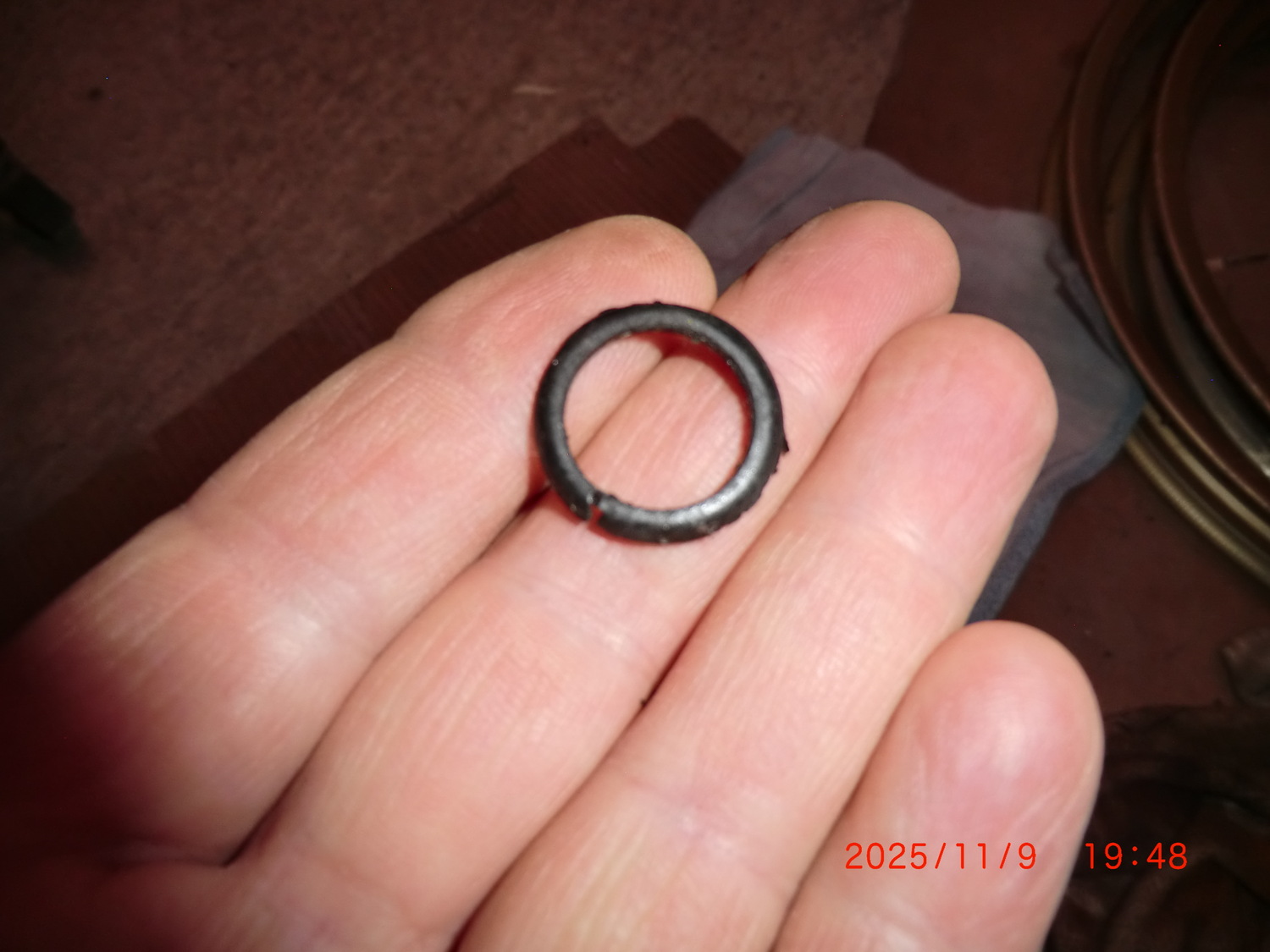

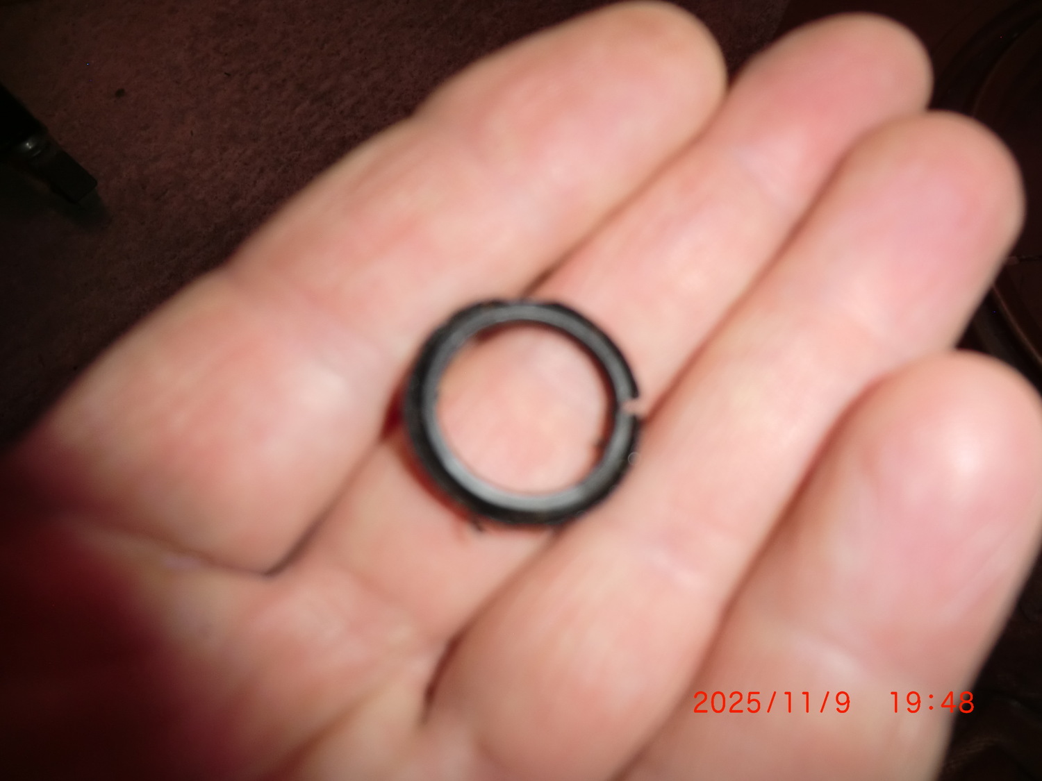

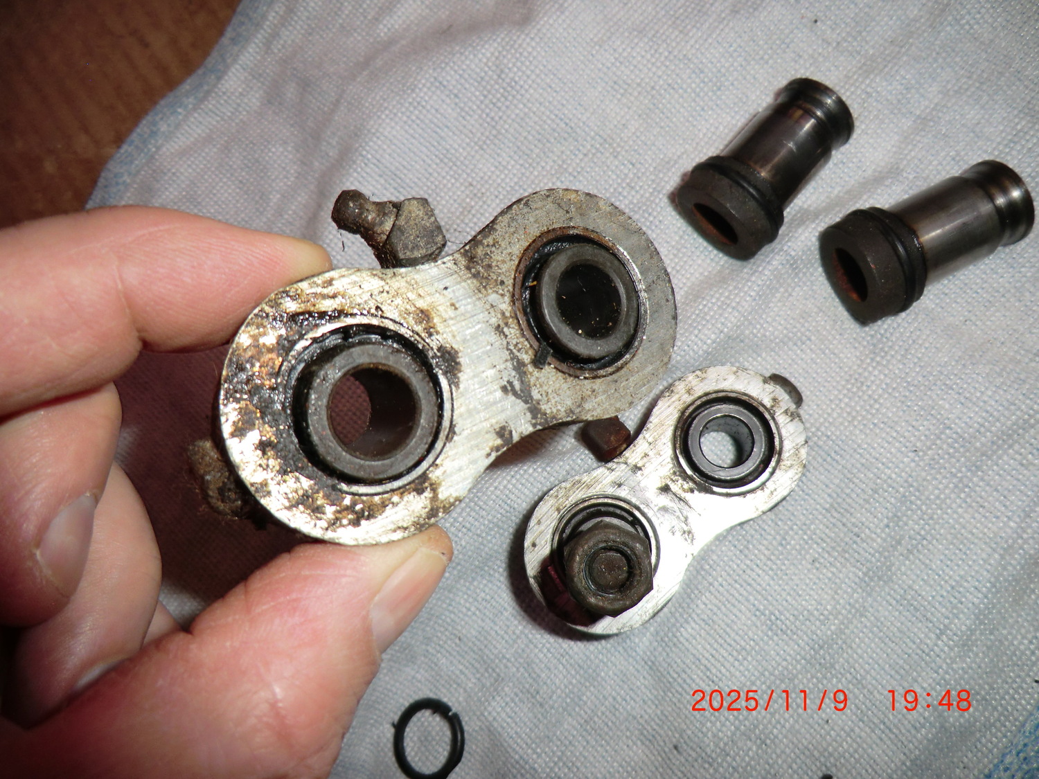

J'aurai souhaité commander les 8 joints des rotules du Prolever, elles sont en parfait état, sans jeu, mais les joints sont secs et cassants.

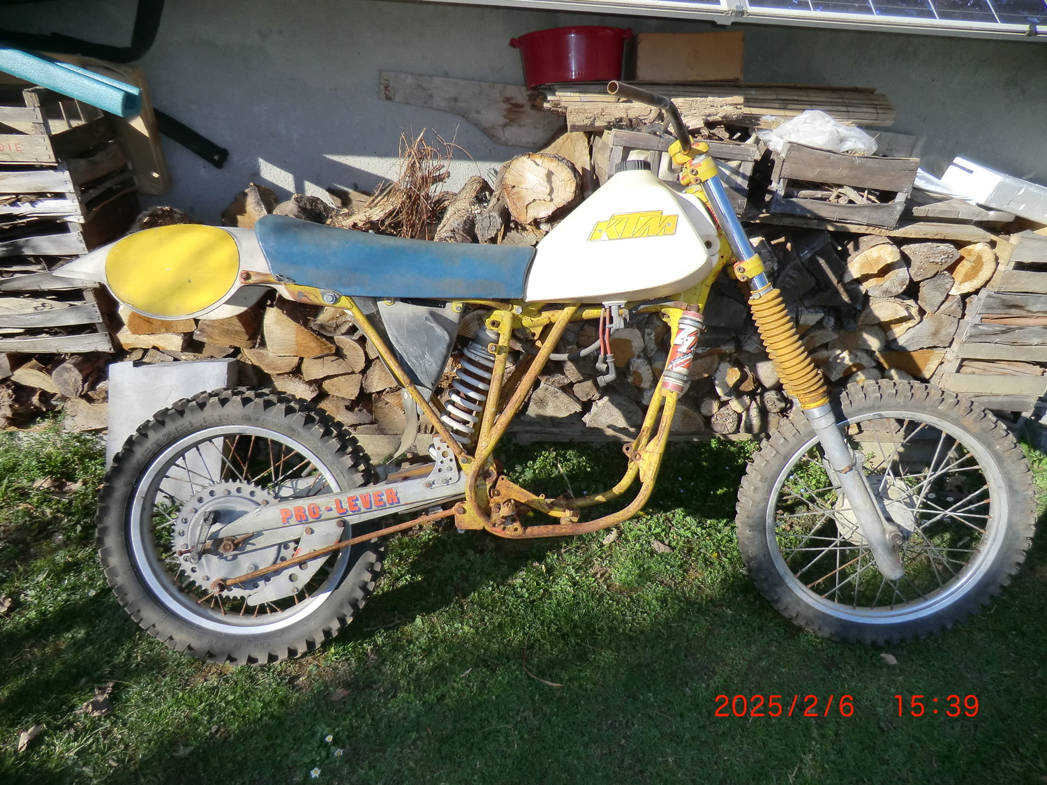

Le chemin va être long.

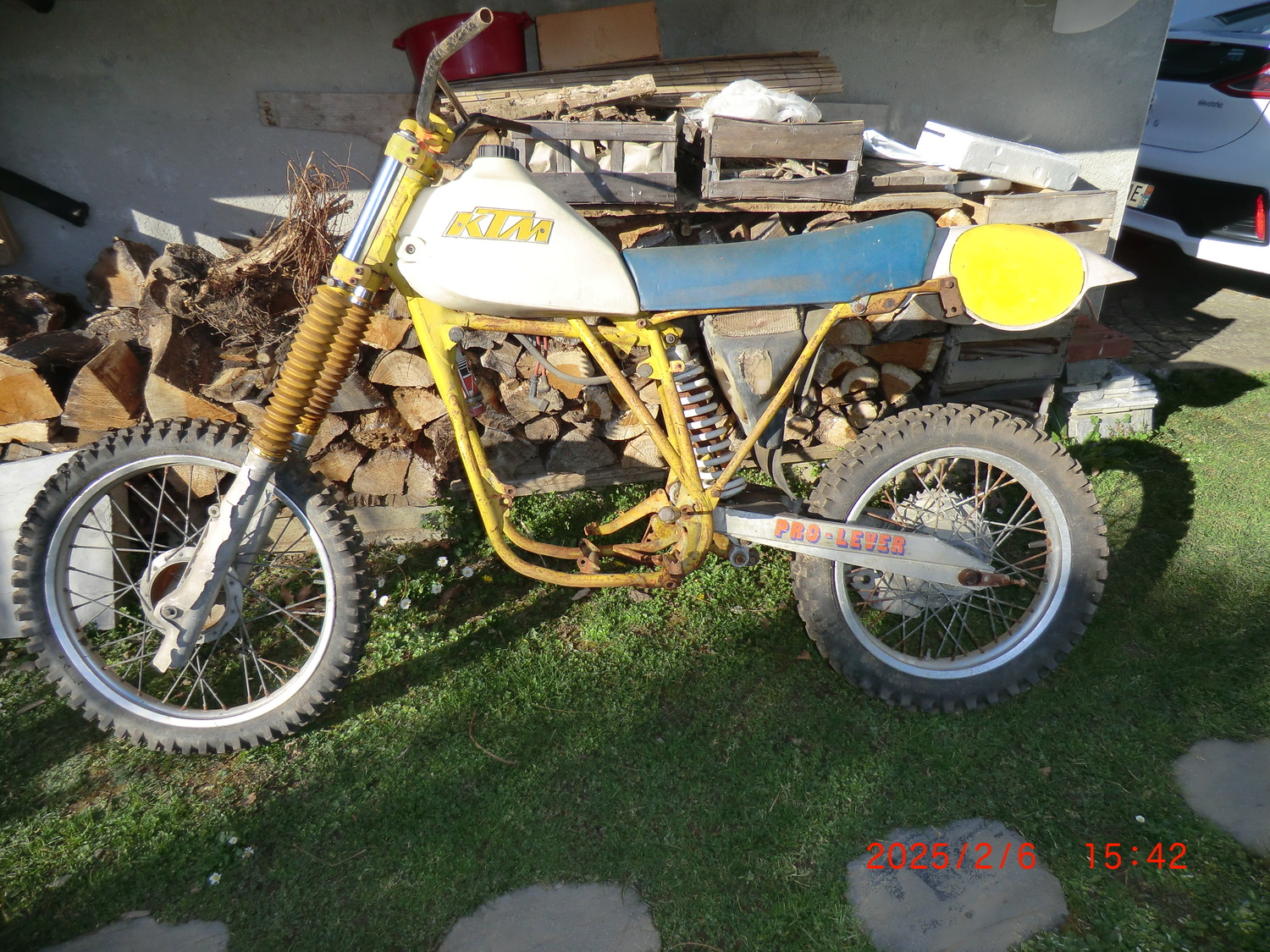

C'est une parti cycle de 1982 sans moteur, mais je possède un moteur de 1983 ou 84 mono bougie, contrairement à la culasse à 2 bougies de 1982.
Je pense que le réservoir n'est pas d'origine, il est particulièrement blanc et pas de référence dessus, pas de problème j'en ai acheté un plus conforme au modèle d'origine.

Les joints de rotules peuvent être remplacer par des V-Ring. Il faut fouiller dans les catalogues des fabricants.

Merci , oui en effet.
Sur 123 Roulement, le joint VA18NBR semble être aux bonnes dimensions, à 1 Euro pièces , c'est correct.
