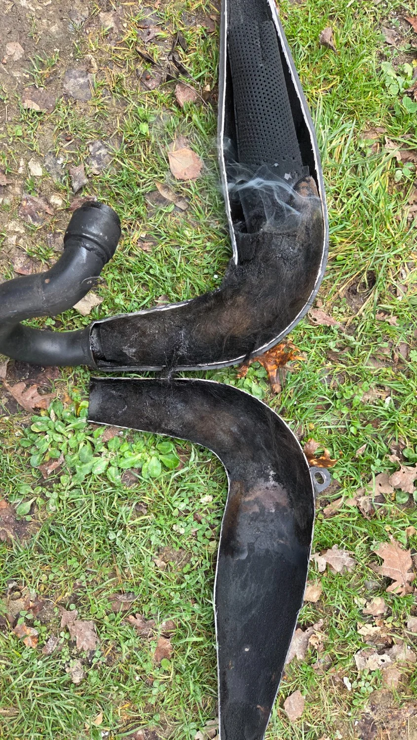

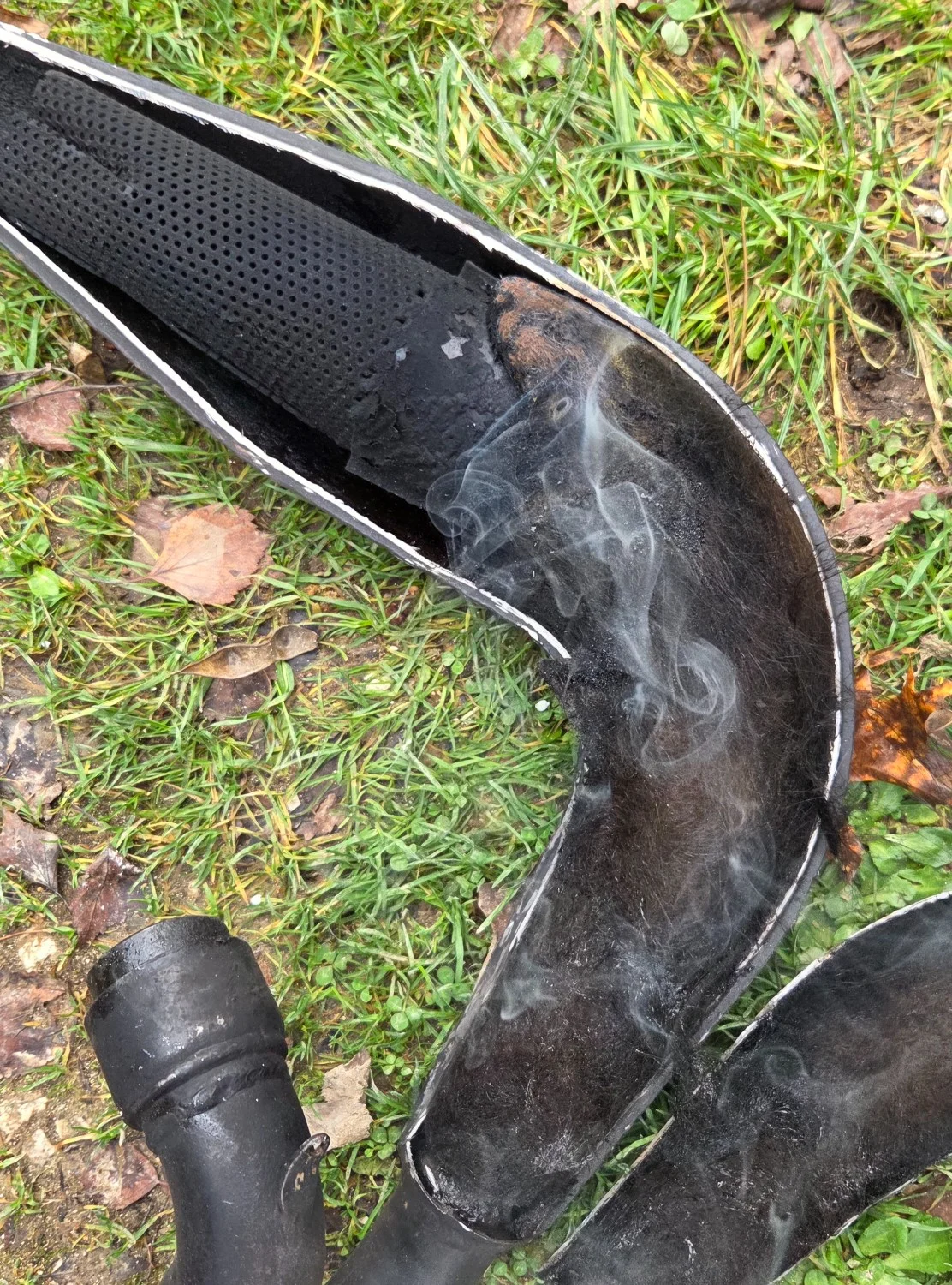

J'avais déjà fait un post qui a disparu sur un échappement acheté pour une 125ktm rv de 1980 et qui pesé 1,3kg de plus que celui monté certains m'avait parlé de pot d'homologation ma curiosité m'a donc poussé a l'ouvrir espérant trouver un trésor mais j'ai surtout trouvé une belle et grosse chicane entourée d'une laine de roche gorgée d'huile et donc compris pourquoi ma moto avait perdu 10 chevaux il y a plus qu'a la faire sauter un bon décalaminage et refermer

C'est donc bien un pot d'homologation...ou plutôt,  était. 😁
Merci du retour d'info.👍
Pense à adapter la carburation.😉

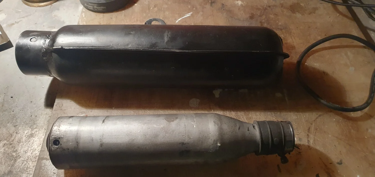

Mais du coup la partie silencieux est indépendant du pot (démontable) ou c'est comme sur la 250 (un ensemble pot silencieux) ?

Il y a une cartouche vide entre le pot et le silencieux

Ha oui, ça veut dire que le pot a été bidouillé.

Chrismoreau a écrit :
Échappement 125ktm rv
C'est pas une cartouche vide. C'est le silencieux du cross. C'est comme cela qu'était monté le silencieux lafranconi. Après celui du cross.

Je confirmes ! C 'est bien le silençieux du 125 cross 82 par exemple , mais ce modéle à du servir sur plusieurs millésimes .Il est accompagné d'une patte chromée qui a souvent tendance à casser .
Pour info j'en avais acheté un complet sur le BC (les deux piéces) à un gars qui avait fait réaliser la partie en tole pour 150 € auprès d'un chaudronnier ,tant cette dernière est ardue à trouver .
