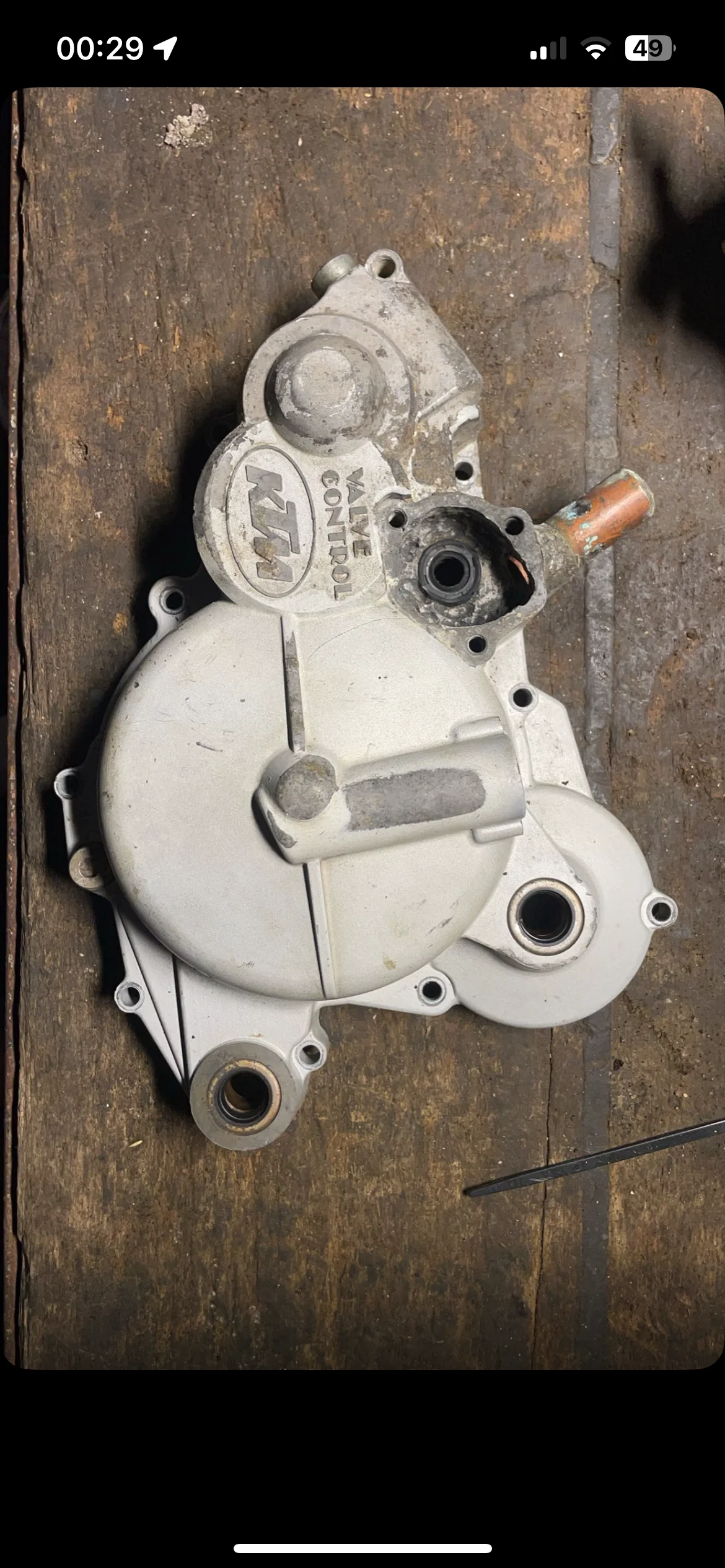

je suis à la recherche du carter de la pompe à eau pour ma KTM MX de 1989
Moteur 502

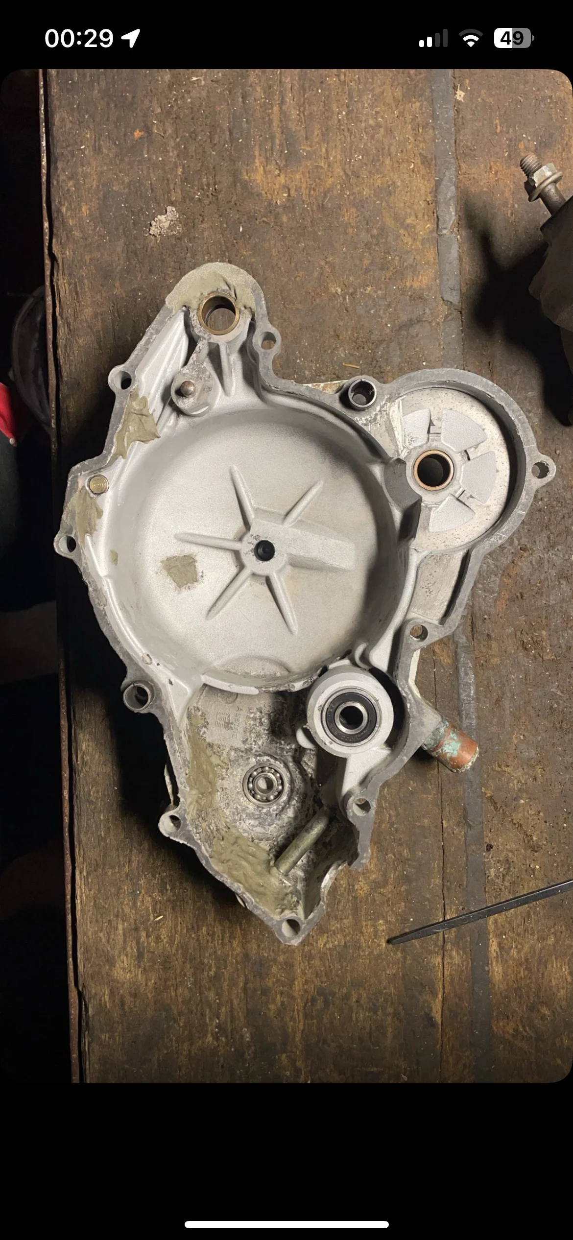

J’ai fini ma rénovation mais malheureusement le carter est trop abîmé ( perforé au niveau de la pompe à eau )
Je suis acheteur du carter !

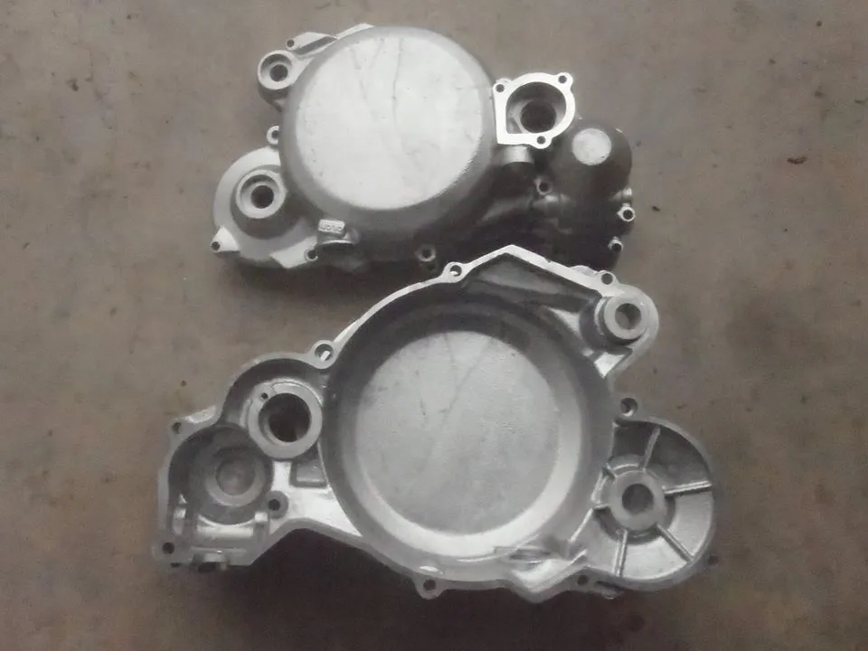

il faut essayer de te trouver un carter en alu à partir des années 1992.
On le reconnait facilement car il est en deux parties avec le couvercle qui s'enlève et il n'y a plus marqué "Ktm valve control".
Je crois également qu'il y a une petite modif sur la commande d'embrayage qui le rend plus doux.

comme dit plus haut, oublie le magnésium, cherche sur le web un carter alu
(des société en on fait pour le moteur 545 (1987/89 en 250), ça doit bien exister pour le 502.....
