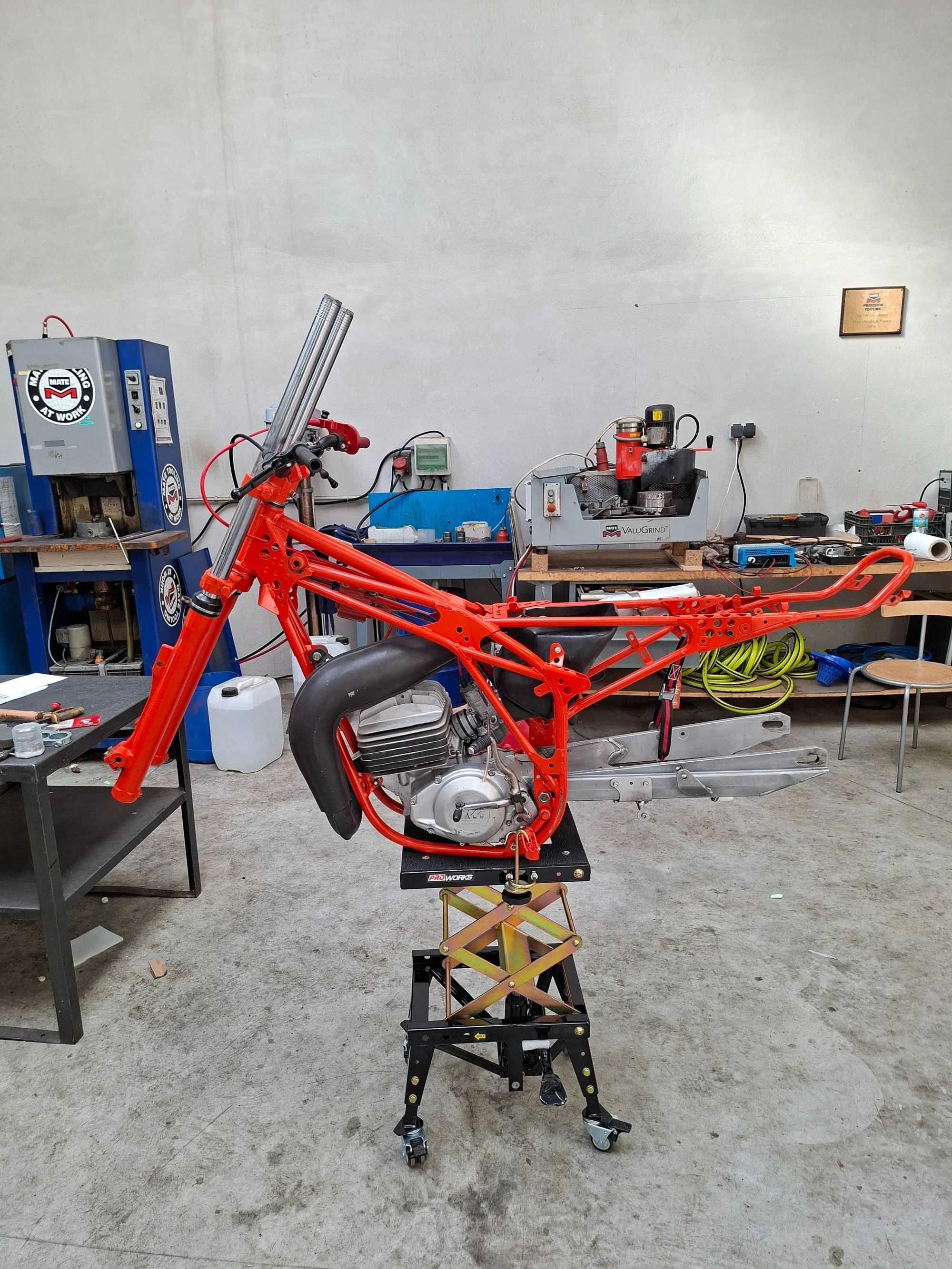

Et il y a 15 jours en fouinant sur le bon coin j'ai trouvé une bonne base complète et pas loin de chez moi.
Complete mais non roulante , j'ai pas mal de boulot pour la remettre en état mais surtout je cherche de la doc pour refaire le circuit électrique qui est absent.
J'ai 5 ou 6 fils qui sortent mais je dois avouer que je ne sais pas quoi en faire .
Quelqu'un aurai un schéma ou un bouquin technique à scanner (catalogue du moteur 1981) ?
j'ajoute une photo de mon achat
Merci de votre aide

Re bienvenue, Philippe,  🙂
Elle est neuve!!  😍
Pas de soucis pour l'électricité, c'est vraiment basique et surtout, tous les infos sont ici. 😉
Le post d'Étienne dédié au faisceau est une bible. 😉 même ce n'est pas pour ta machine, c'est la même chose.
www.ktmaddict.fr/viewtopic.php?id=2297

Mon premier chantier c'est la selle : la housse est nickel, la mousse ça a l'air d'aller , mais la base plastique est a refaire complétement
je vais la renforcer inter/exter avec de la fibre de verre , refaire les inserts de visserie et des pattes de fixation.
ensuite je transfère tout sur mon cadre avec carte grise et j'attaque le faisceau électrique ,voir si le moteur fonctionne .
(embiellage refait mais jamais tourné). je pense qu'on ne sera pas loin de la nouvelle année :-).

3535 messages 11 image
Posté le 11-03-2026, à 14:49
Bonjour . Un peu de nouvelle depuis 1 an mais avec de longue période sans avancer.
En fait la mariée était belle , rien ne c'est passé comme prévu.
Boite qui fuit , carbu trop gros, changé le cadre pour mon vieux cadre avec carter grise
potence de guidon plus courte 3 mois pour en trouver une,  embase de selle et mousse complètement pourri
merci Andre Horvatz  .
acheté 2 carbu Bing pour en refaire un . le kick a bricoler pour l'adapter et je ne suis certainement pas encore
au bout de mes surprises entre les garniture qui n'ont pas l'air bonne un fourreau de fourche cassé et ressoudé
les axes de roue et de bras sans écrou avec des pas a la con (merci KTM)
Mais il y a 15 jours enfin la lumière au bout du tunnel .. elle a démarré et tourne comme une horloge.
J'ai consulté régulièrement le forum trouver des pistes merci a tous les contributeurs et modérateurs.
