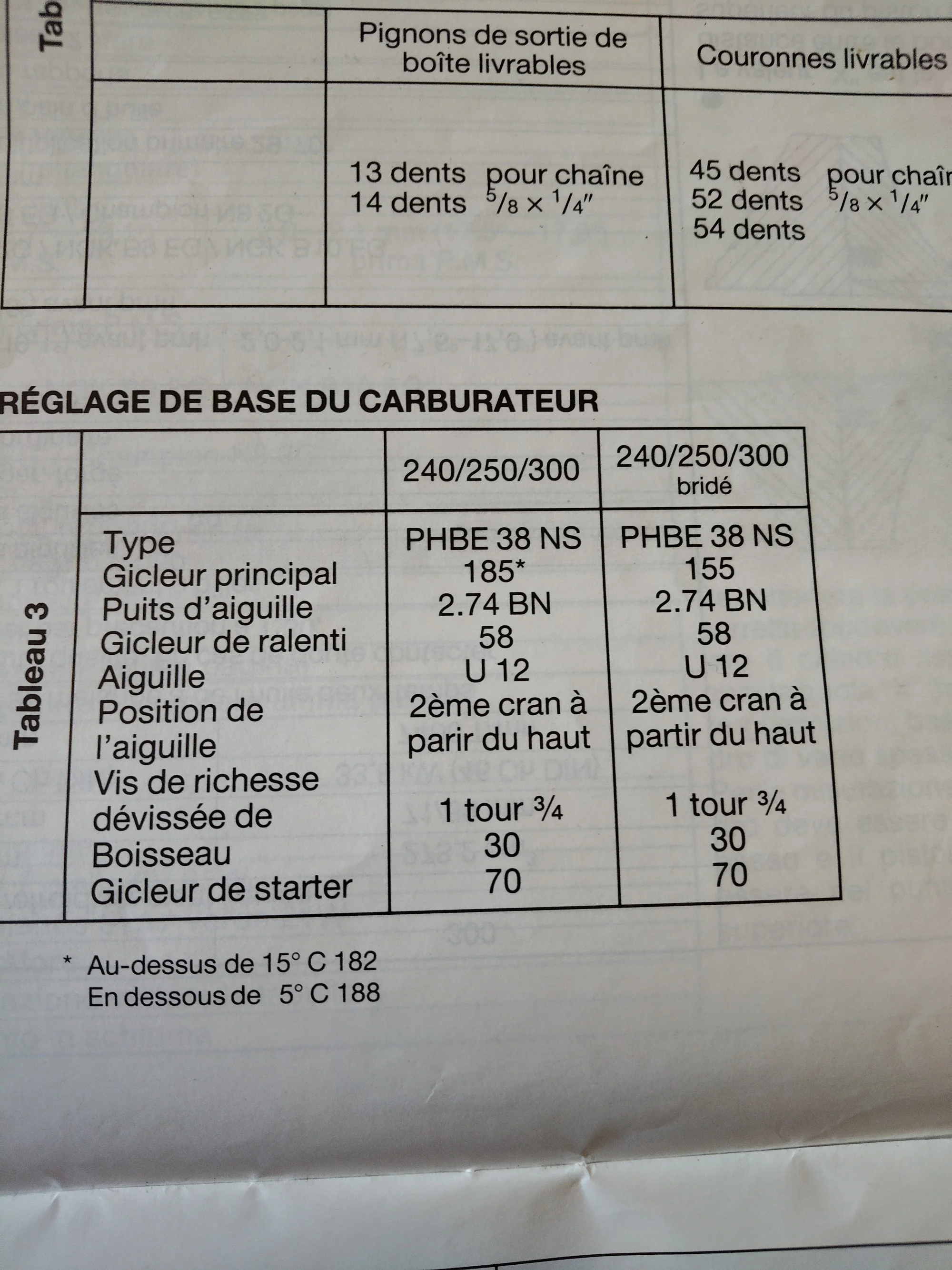

Je souhaite , remplacer mon carburateur, par un modèle moderne. J'ai des idées, concernant le Keihin. Mais pas plus. je suis dans l'attente de vos expériences et conseils. Modèles, réglages, etc...

j'ai changé le bing pour un dellorto sur mon 300

Sur le modèle type 544, PHBE 38 NS
