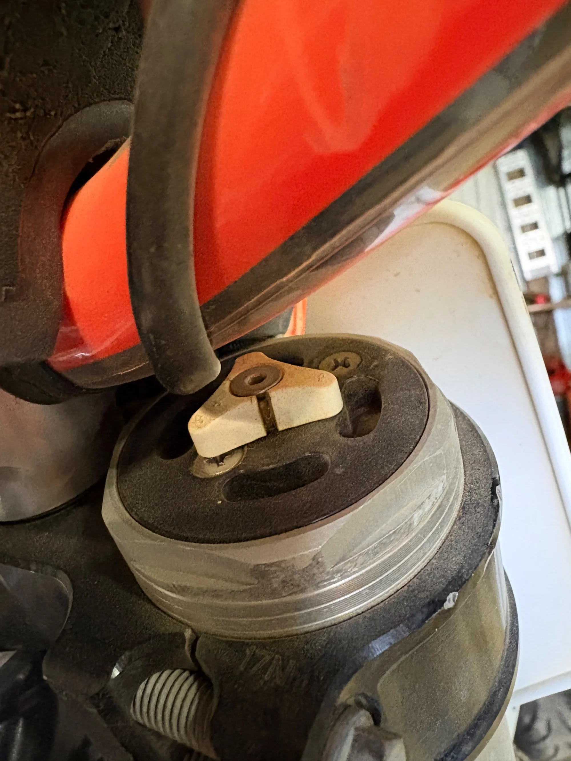

J’ai une petite question sur les fourche wp.
sur le bouchon il y a donc la molette de réglage, une vis pour purgé l’excès d’aire et une autre vis, cette vis serais pour remplir en azote.
Et donc si je fait une vidange des mes fourches, l’azote va t’il rester à l’intérieur ou il va s’échapper à la vidange ?
Bonne journée 🤘
4 ans417417 messages 4040 images
Posté Hier, à 18:03
ce doit être une 4860MXMA. la vis la plus proche du réglage central cache un bouchon en caoutchouc que l'on traverse avec une aiguille pour gonfler et dégonfler la vessie qui met l'huile de la cartouche sous pression.
L'autre vis sert à purger l'air.
suit le tuto suivant :
https://www.youtube.com/watch?v=LbAQQAD0EzY
dégonfle la cartouche avant de démonter la vessie pour vidanger.
