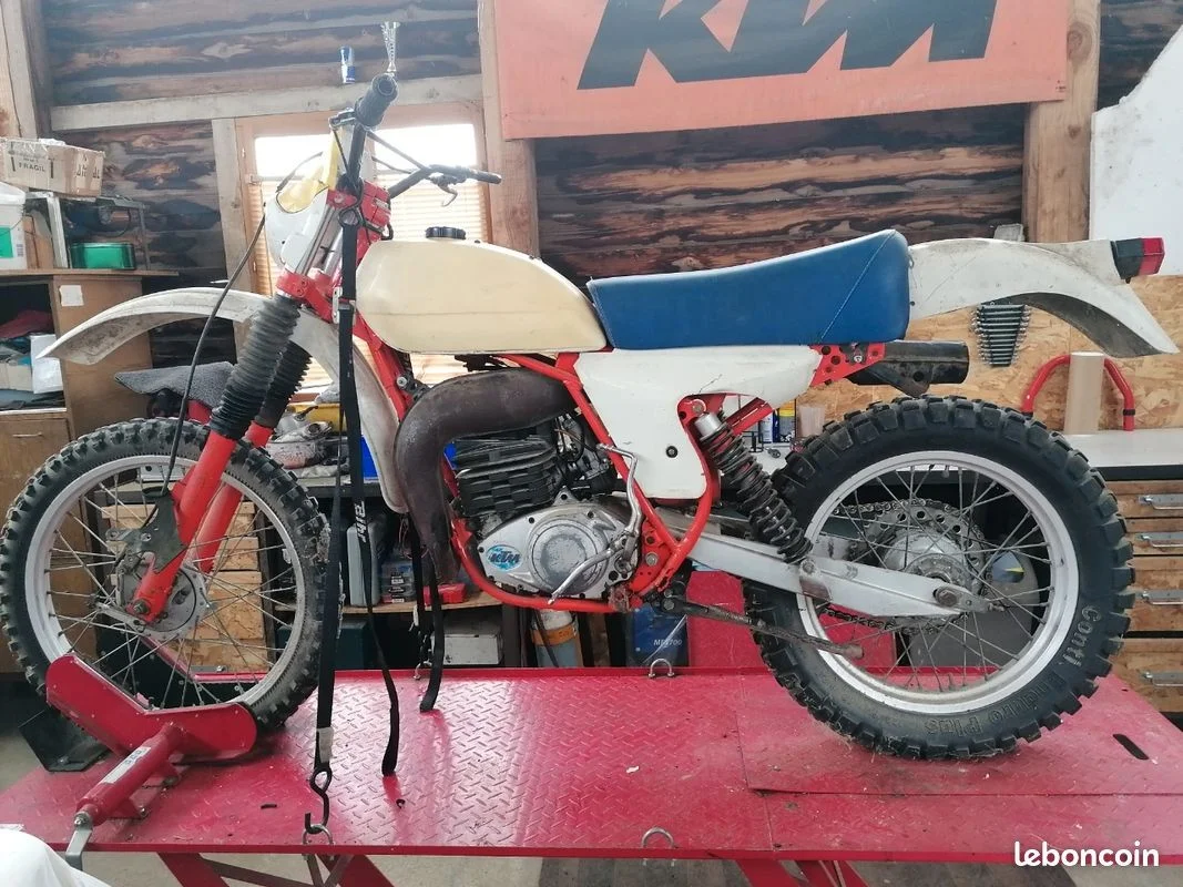

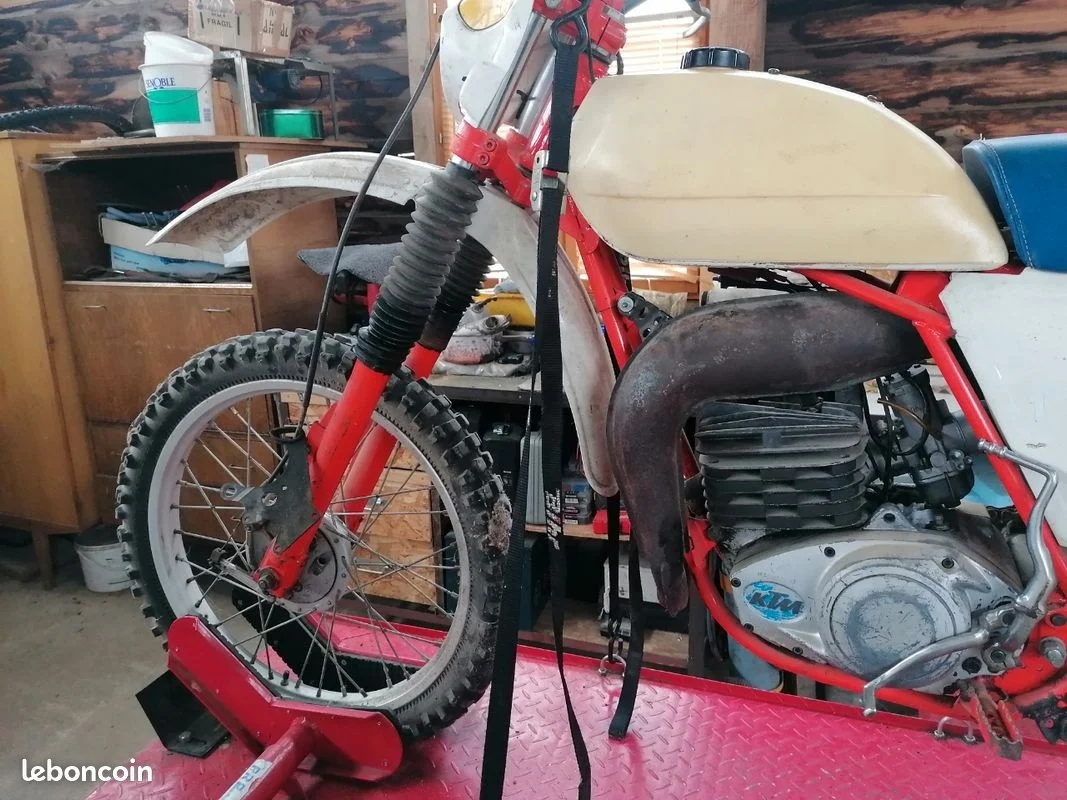

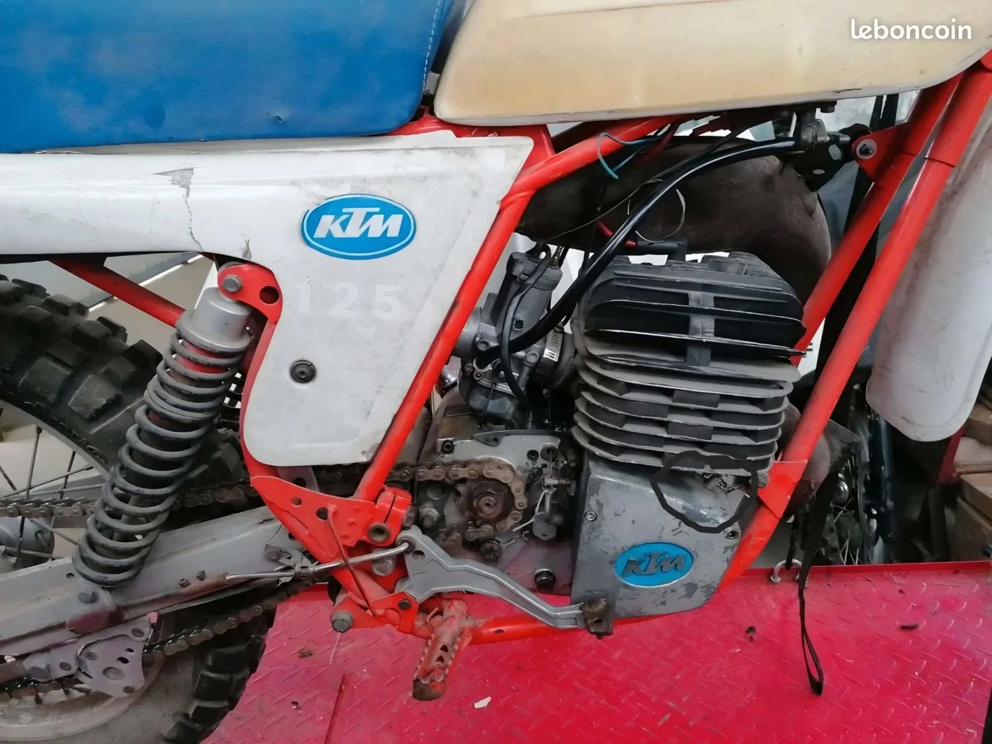

Bonjour à toutes et à tous,
Je me présente: Thierry 60 ans tout nouveau dans le groupe...
Et pour la première fois je commence la rénovation d'une 125 KTM...
Je l'ai acheté récemment, sur la plaque du cadre c'est une 125 GS de 1980 mais j'ai des doutes par rapport aux plaques latérales, fourche avant non déportée, bras oscillant alu,...
J'ai peur qu'il ne s'agisse d'une cross...
Donc si quelqu'un peut me renseigner à ce sujet, je suis preneur.
D'avance merci

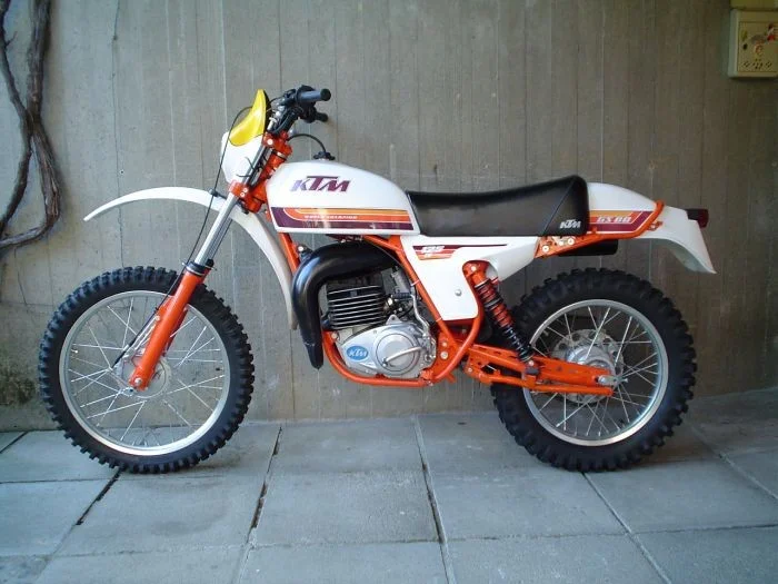

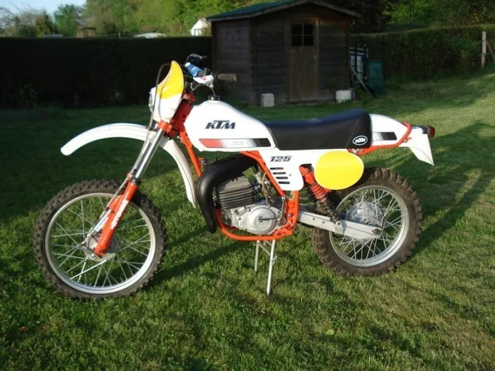

1ère photo 1979
2ème photo 1980
Ton cadre ressemble à un 1979 avec un bras oscillant de 1980
ktm a fait des mélanges à l'époque sur les enduros suivant les pièces en stock.
Un modèle 1980 commençait à être commercialisé en septembre 79 jusqu'à aout 1980. Ça évoluait pendant l'année.1000027321_921.webp1000027322_456.webp

T'as une photo de la plaque sur la colonne de direction et les chiffres sur le carter moteur sous le cylindre côté commande de frein arrière ?
Ça commence par 51.

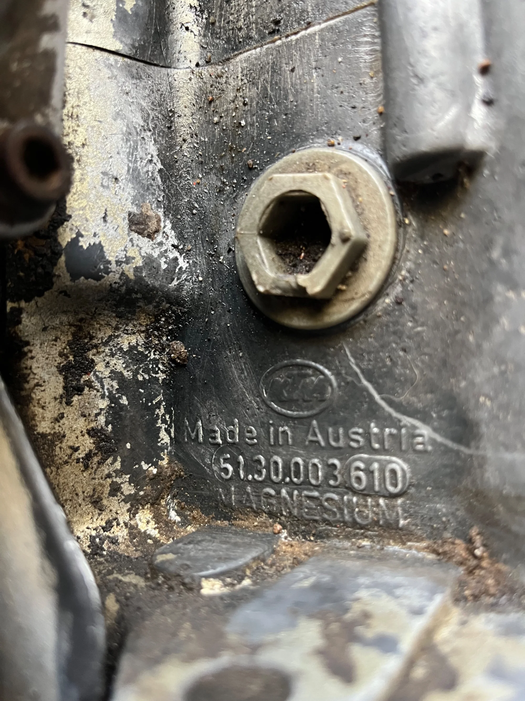

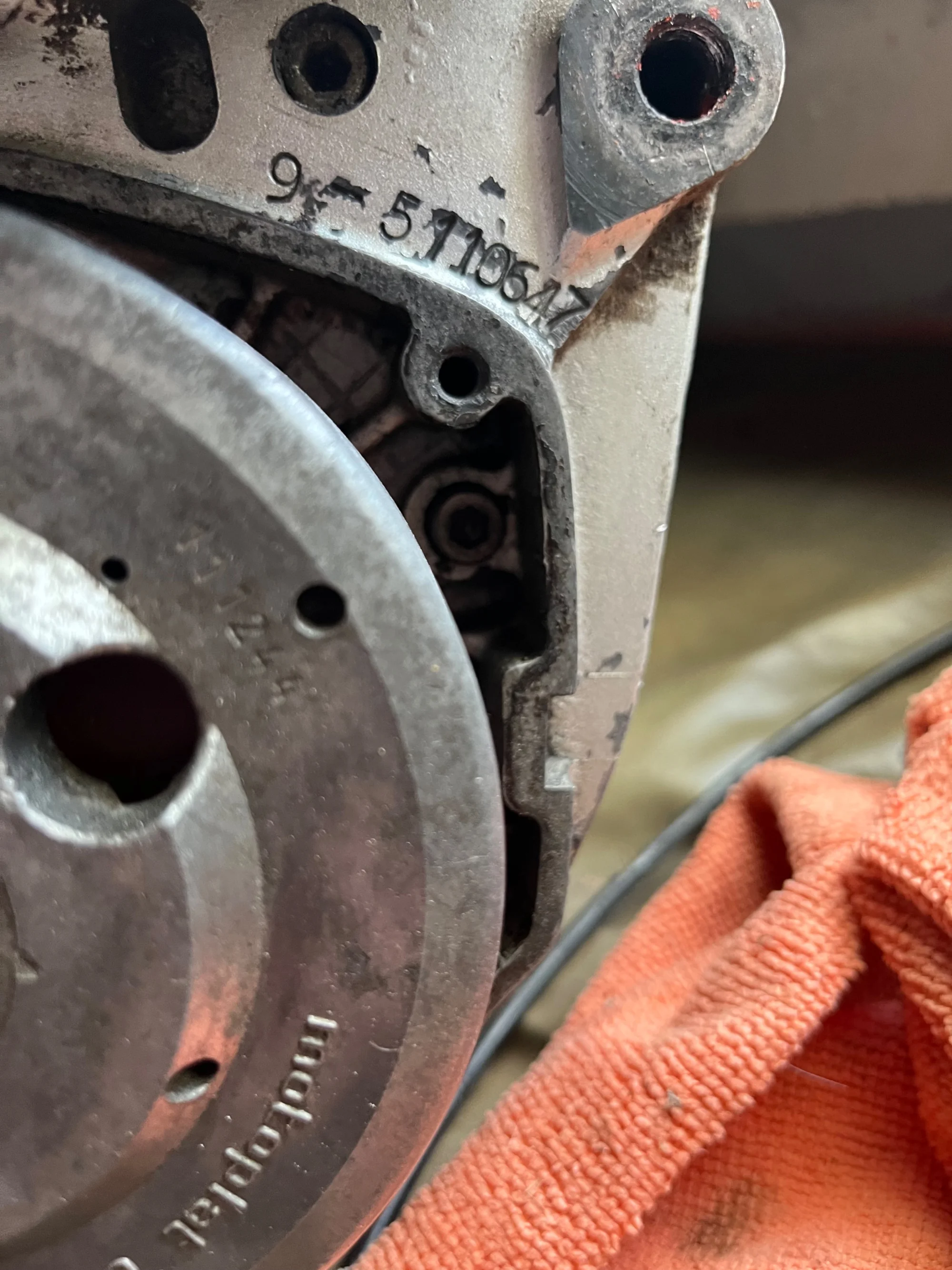

Bonjour ,c'est l'ancien moteur type 51 donc très certainement année 1979,à partir du millésime 1980 c'est le nouveau moteur type 50

Exact, on le voit sur les 2 photos que j'ai mise.

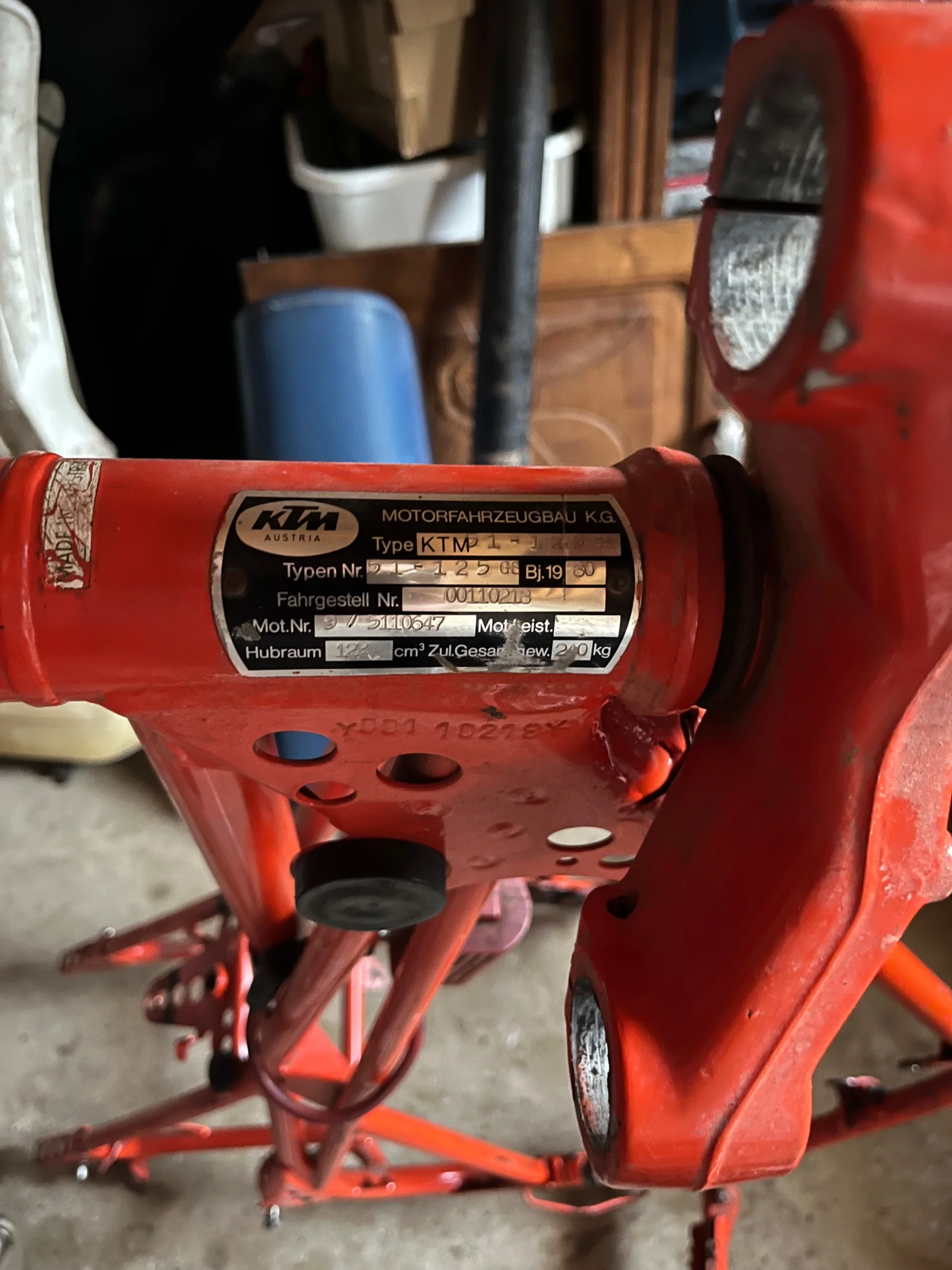

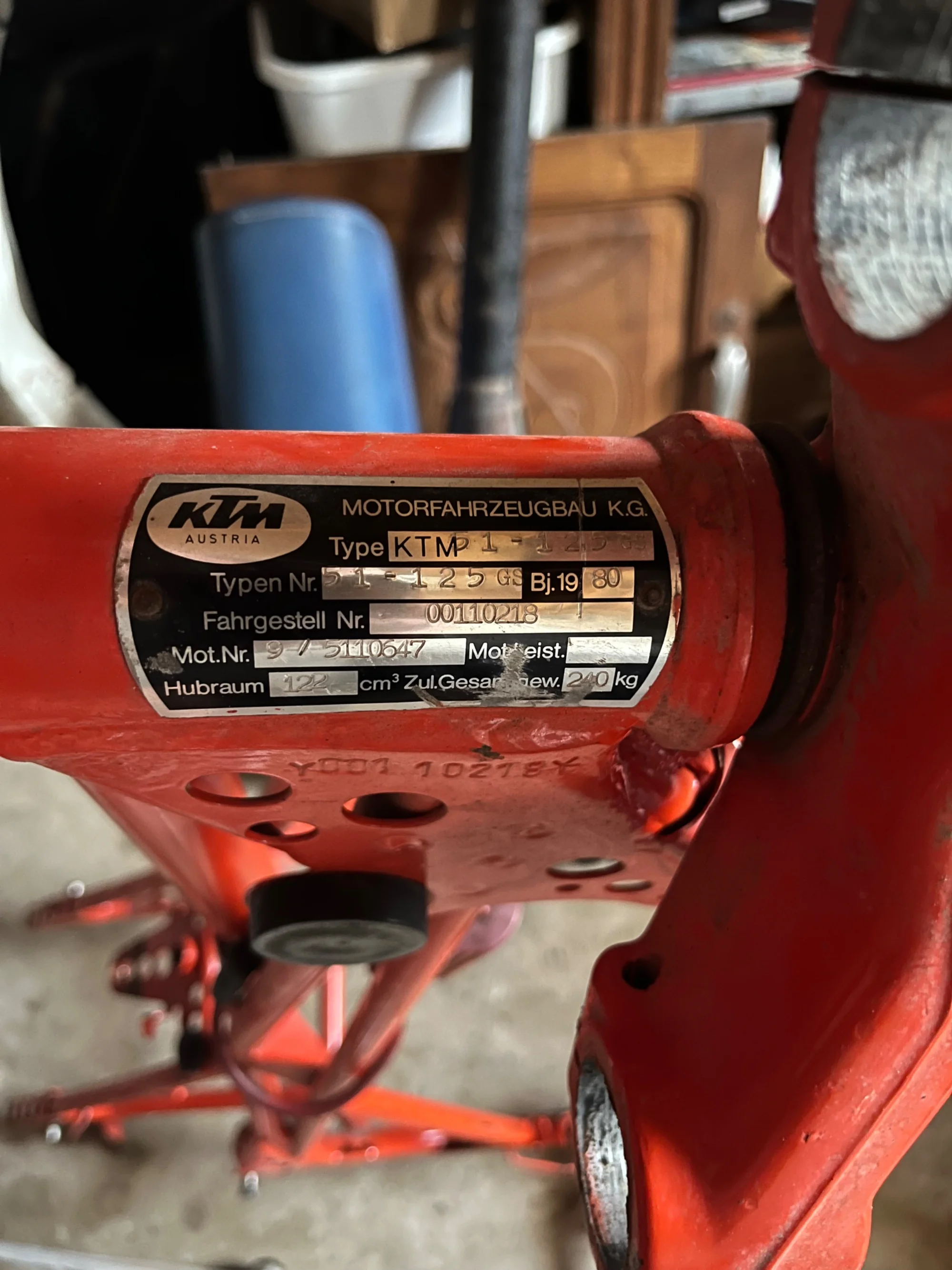

Bonjour et désolé de répondre si tard…
En tout cas merci beaucoup pour votre réactivité et vos réponses !

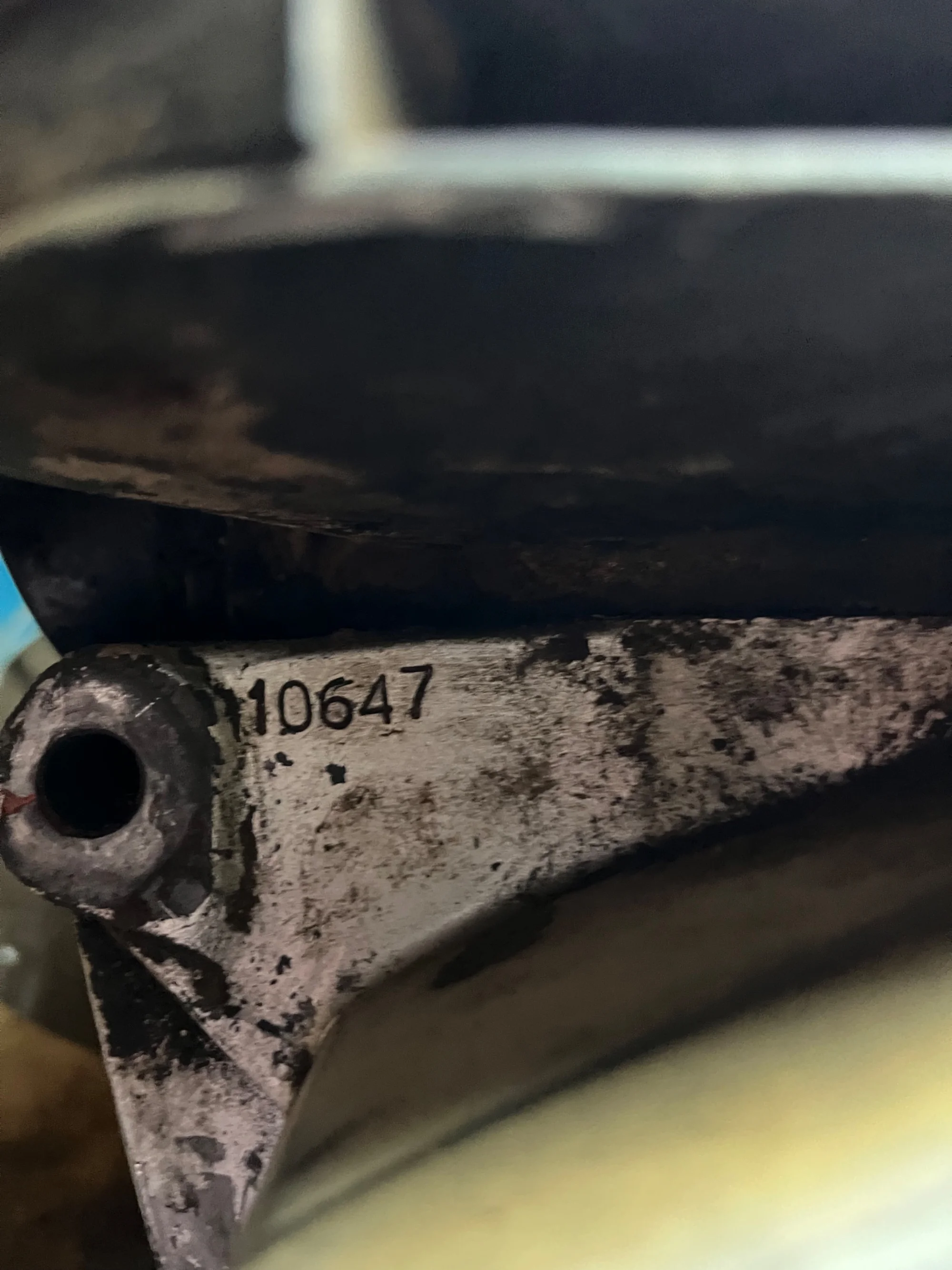

Il semble en effet que ce soit un modèle qui mélange plusieurs types d’équipements 79/80 qui serait sorti de novembre 79 à mi 80…
voici les photos des plaques…IMG_0221_678.webpIMG_0222_489.webpIMG_0223_828.webpIMG_0224_798.webpIMG_0226_479.webp

C'est bien une enduro, Le marquage GS (Geländesport) dans le type, prouve que c'est une enduro et non une MC (motocross).

61 ans20062006 messages 416416 images
Posté Aujourd'hui, à 17:28
Donc le moteur est de 79. 9-51...
Et le cadre serait de janvier 80. 0(1980)01(janv)...
Et le moteur a son numéro sur la plaque du cadre.

Sur tes photos KTM73 c'est la 1979 mais sur laquelle ils avaient greffés un bras oscillant alu...
