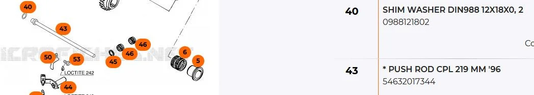

Les cales se mettent ici (pièce 40) :
Profites en pour controler que tu as la bonne pièce 43 (219mm).
