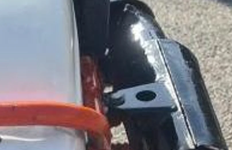

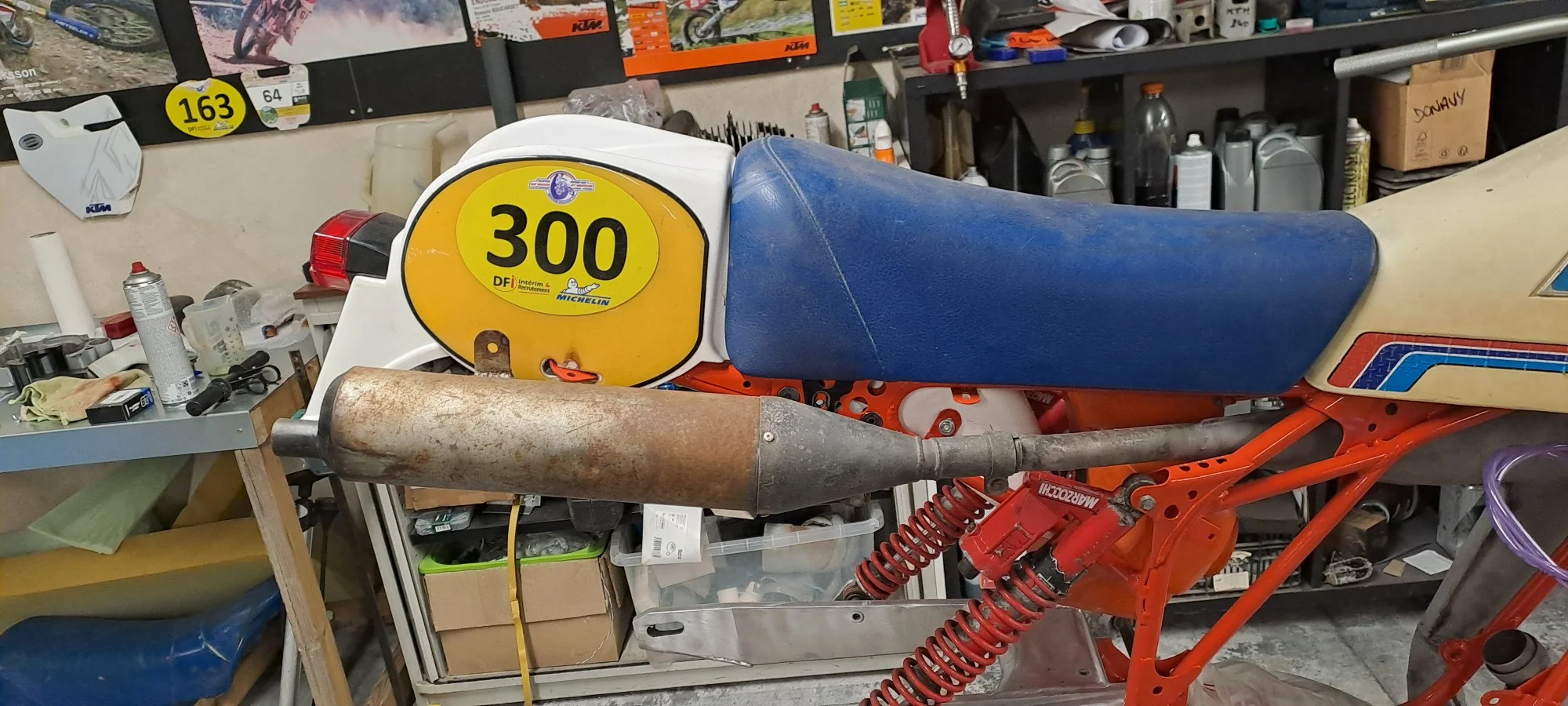

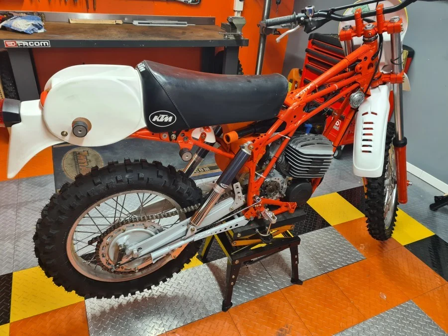

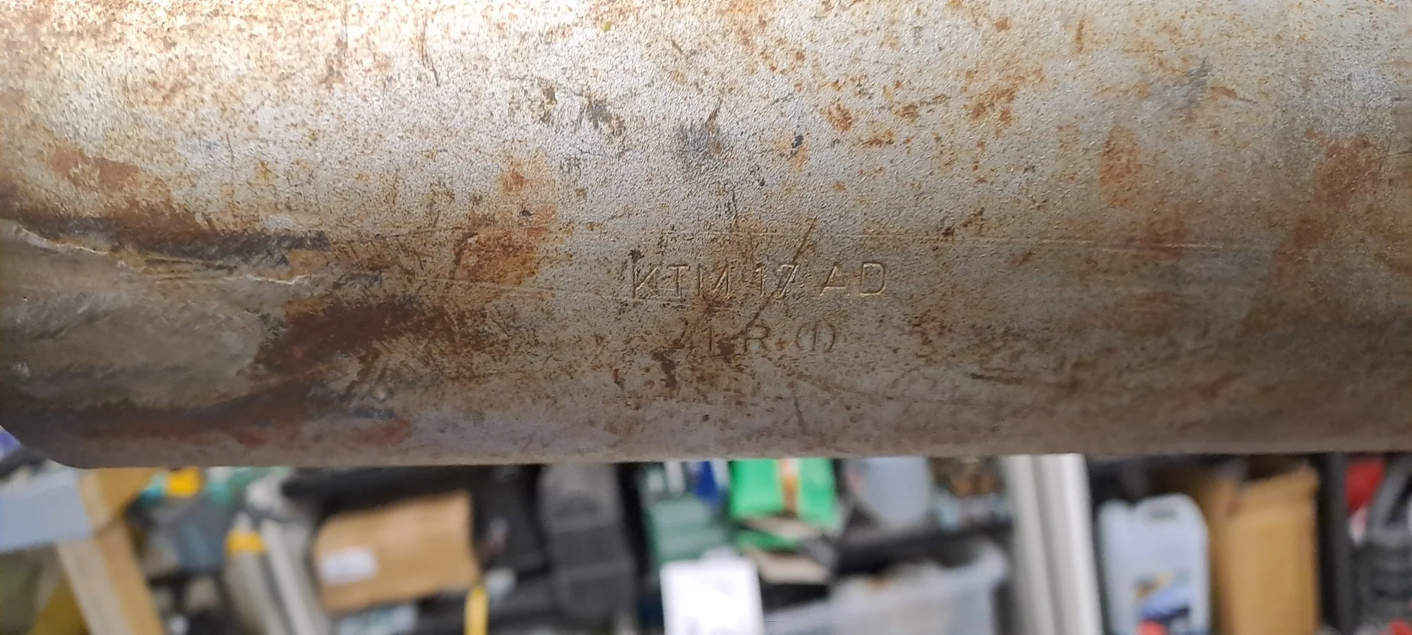

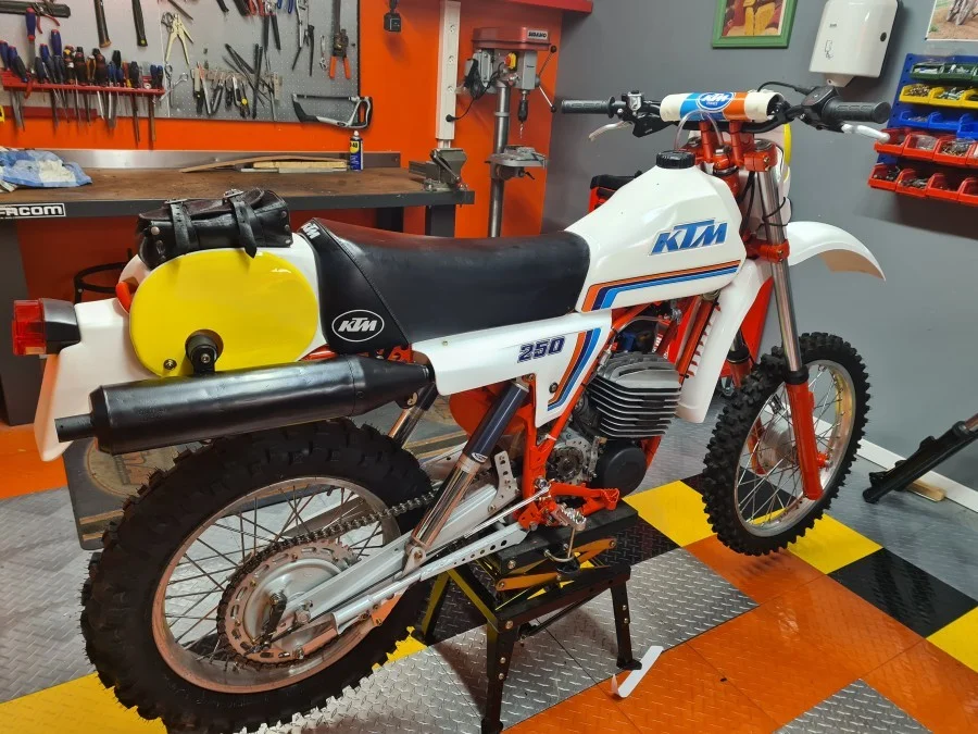

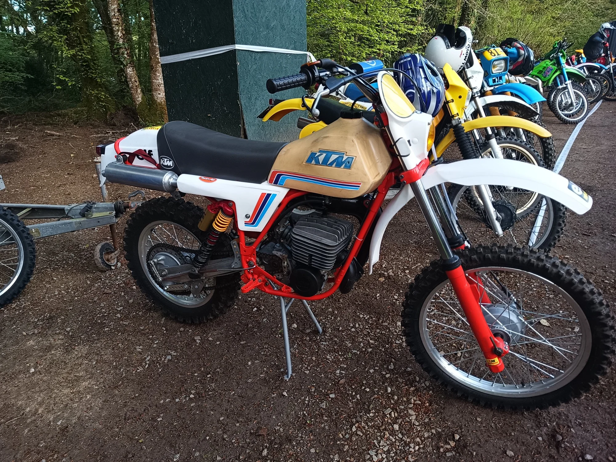

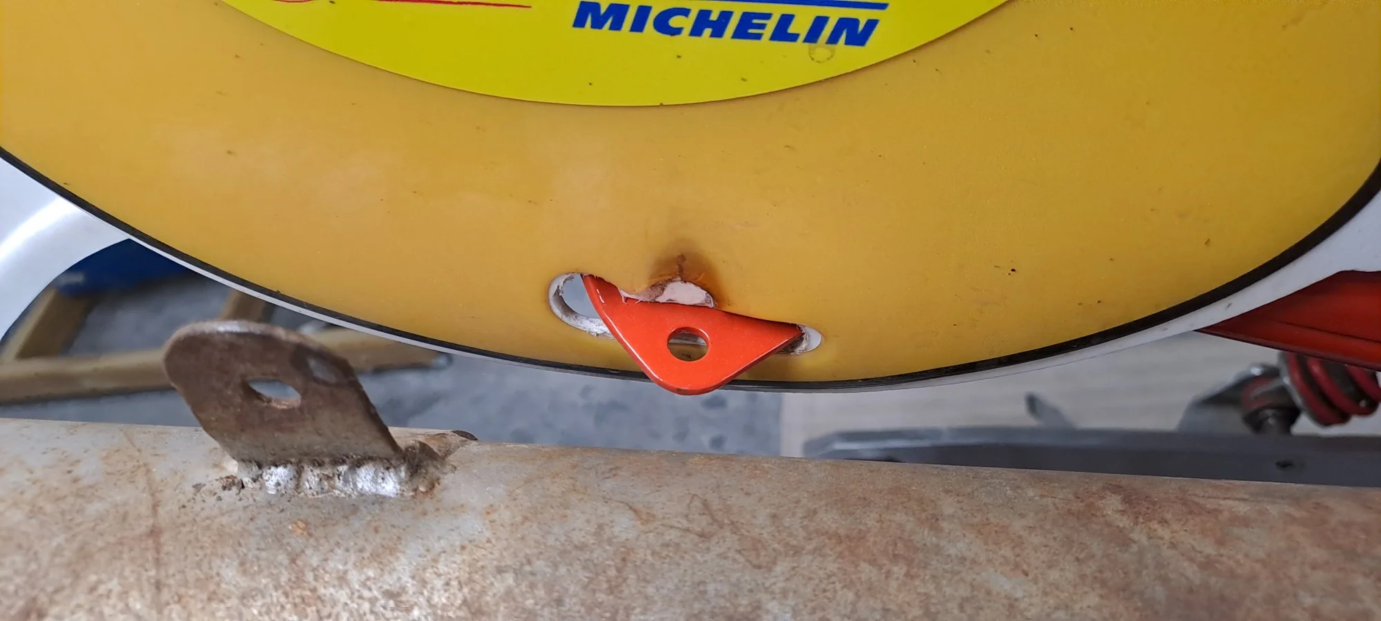

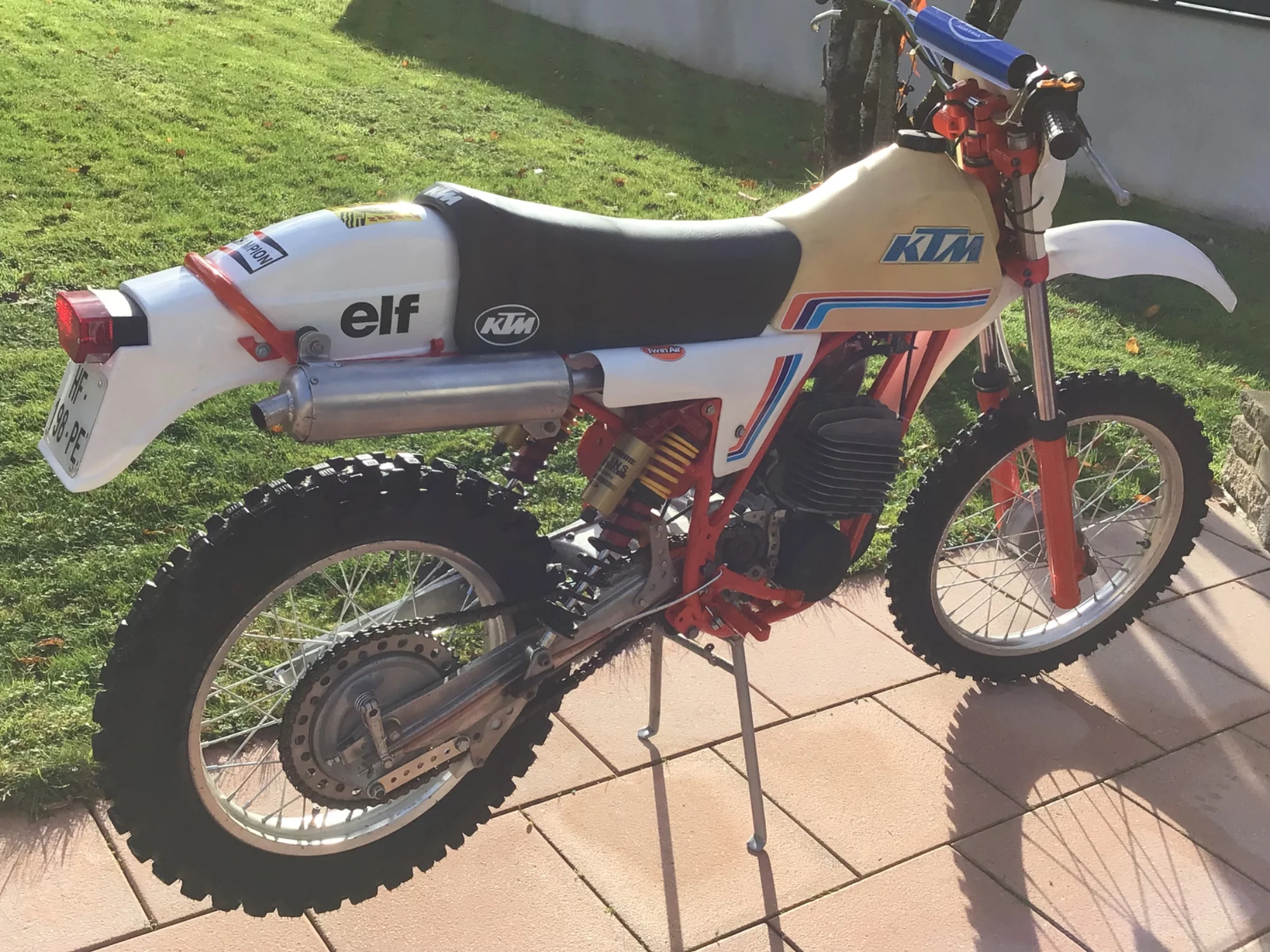

Bonjour a tous, je suis en train de remonté un 240 ktm gs 1981. Je viens d'acheter un silencieux  et je voudrai savoir comment il se fixe sur la deuxieme patte. Je n'ai pas de vue éclaté. Et j ai regardé les photos de vos restauration , mais on voit pas trop cette fixation1000017736_621.webp1000017737_582.webp1000017738_648.webp

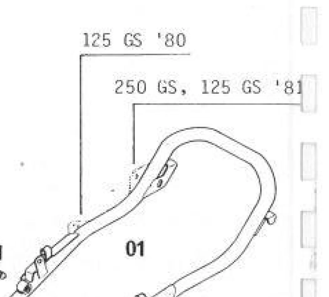

Merci, j'ai une boucle arriere de 125 donc et pas de 250

Sur le site suivant, il y a plusieurs docs intéressantes, dont celle du châssis des 80-81.
Les silentblocs sont référencés avec leurs dimensions.
www.ktm495.mxbikes.com/
Posté le 08-07-2026, à 11:26

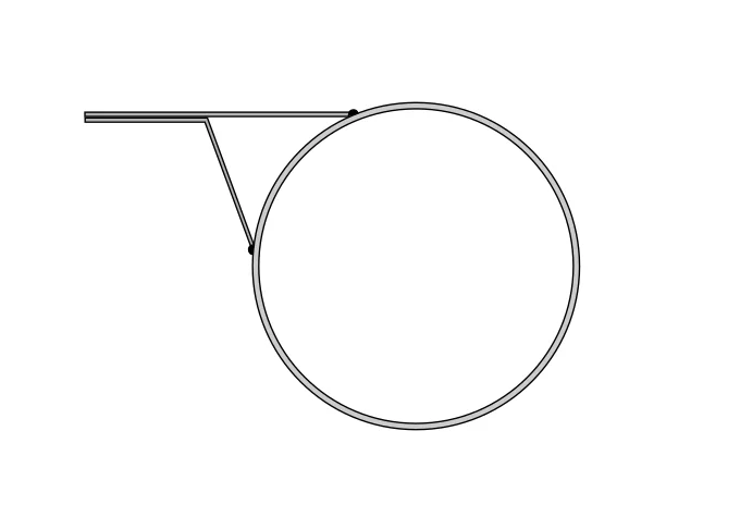

Sauf à trouver une boucle 250, je modifierais la fixation du silencieux, à la sauce 125. 😉​

Ok, merci pour les info. Oui je vais modifié la patte du silencieux.
Posté le 08-07-2026, à 15:08
Je pense qu'elle est en deux parties, avec une patte inclinée. 😉​
