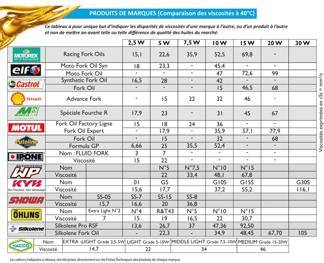

Une autre info quant aux viscosités des huiles de fourches.  ;)
Ce tableau n’est pas mal du tout pour des huiles couramment rencontrées en France.
Il est issu du website de l’entreprise Siprotec, en Haute-Loire.
[Document] Recherche la modification de la fourche WP 5060 Extreme.

Je m'aperçois que le tableau synthétique précédent n'existe plus, tel quel.
Ça peut toujours servir.
