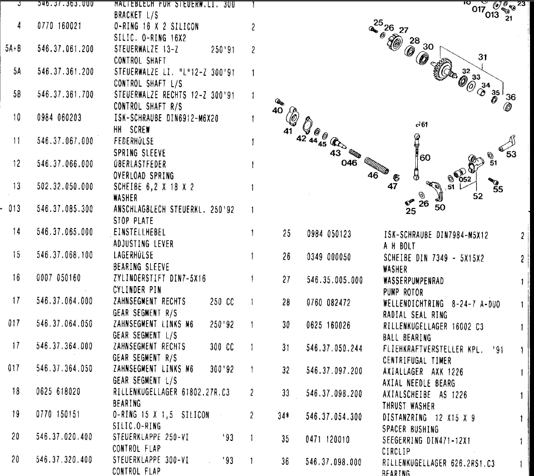

Bonjour , je cherche un kit pompe a eau pour ktm egs 250 de 1993 , mais je ne trouve qu'à partir de 1994 !! Quelqu'un peut me dire si les kit de 94 sont compatibles ?  Merci

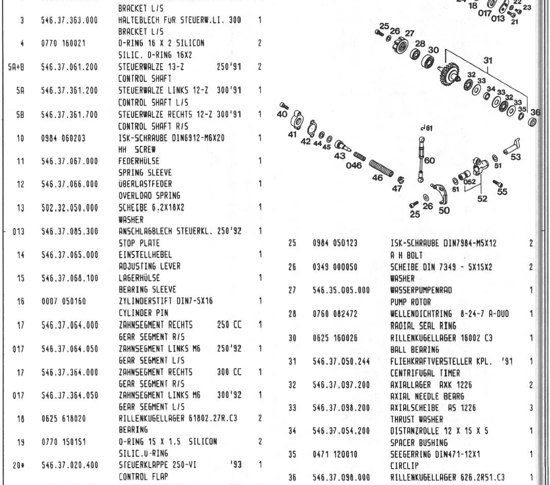

Regarde sur le site Bolton KTM, il y a les catalogues de pièces. Si numéros identiques, tu seras sûr qu'ils sont compatibles, sinon il peut y avoir une évolution, bloquante ou pas  ? 🤔
ça m'a tout l'air identique.

Bonjour , merci pour ta réponse !! Effectivement ça a l'air d'être la même chose.bonne journée
