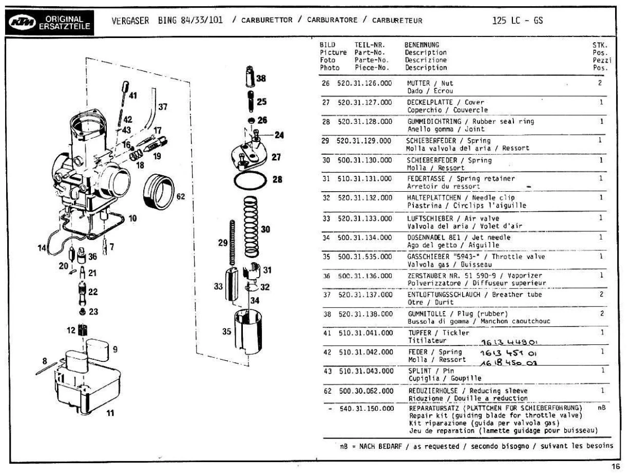

À toutes fins utiles, je remonte le sujet suivant: 😉​
Pour info, le type 84 s'arrête normalement à 32mm de diffuseur. Les dimensions supérieures passent en type 54.
DOCUMENTATION CARBURATEUR BING
www.ktmaddict.fr/viewtopic.php?id=7530
Pas de bol, le site a été remanié, le lien ne fonctionne plus. Toutefois, il y a pas mal de PDF qui contiennent des infos de configuration.
Faut fouiller.
Le lien suivant pointe sur un fichier xlsx qui donne la configuration des carburateurs en fonction de leur code.
Il y a aussi l'affectation par machine mais pas pour tous les carbu.
www.bingpower.de/wp-content/uploads/2025/0...
65 ans98279827 messages 20362036 images
Posté le 10-10-2026, à 14:13
Les LC sont équipées de 54/84 et de 84/33. Ça semble être une forme de surcote pour un type 84. 😉​

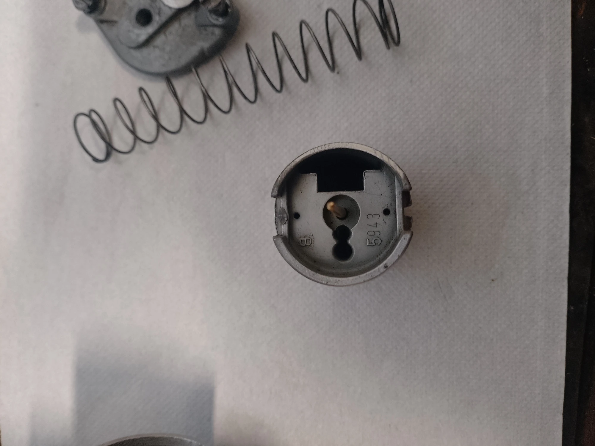

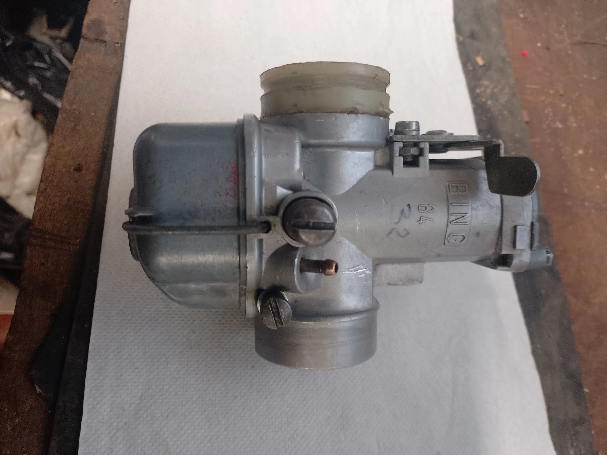

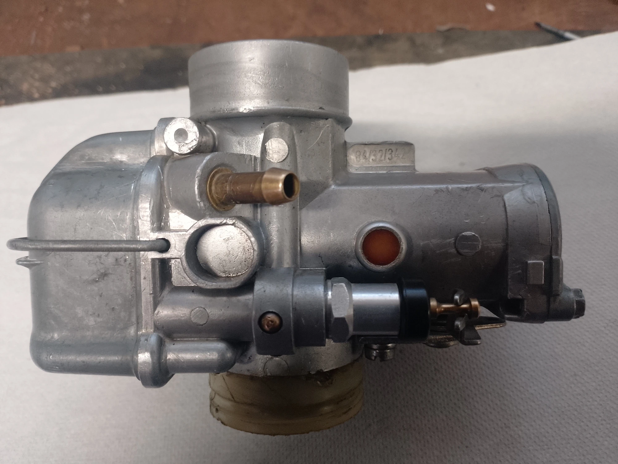

67 ans863863 messages 583583 images
Posté le 10-10-2026, à 14:51
J'ai un bing 32 a starter sur le carbu
je vais faire des photos, je reviens
manque juste le tendeur de cable sur le chapeau
