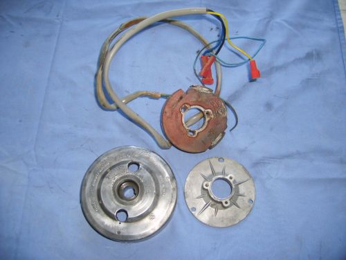

Pensez vous que cet allumage convienne à mon kt 125 egs de 1995?
merci
Robert
1414 messages
Posté le 19-03-2008, à 06:58
déja il manque le support qui va bien en alu ,donc ce sera pour mettre sur ta cheminée il te servira a rien ,normalement il faut prendre un dans le sens horaire
a droite ,les motoplat 110 mm comme sur e bay avec lumiere se montait sur les
KTM des années 1980 ,pas en 1995 ;c'est  un KOKUSAN il me semble ,c'est ca ?
(made in japan )
cet allumage ce monte t il sur ma moto?
la photo d'un MOTOPLAT avec la piece intermédiare
il existe une en plus quand c'est une 250 !
