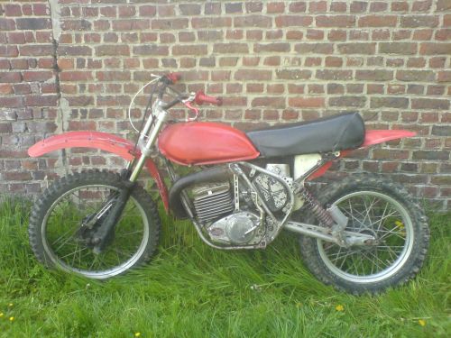

Bonjour, j'ai acheté il n'y a pas longtemps cette moto dans le but d'une restauration prochaine, pourriez-vous me dire de quel modèle s'agit-il exactement, je pensais a une 240 MC de 77. Vos avis?
Et par la même occasion, je recherche toute pièce s'adaptant a ce modèle.
Merci tout le monde!

bonsoir ta moto est bien une 250 cross de 77   a plus  bruno
5757 messages
Posté le 16-11-2008, à 19:06
Merci beaucoup, cependant ça confirme mes crainte je ne trouve pas de pièces, si quelqu'un a des astuces (adresse, particulier, doc technique)... Ou as-tu trouver les références nono5062 ? Au passage, quelle couleur pour le cadre, réservoir et carénages? Je vous tiens au jus dès que je commence!

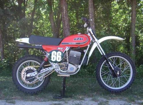

Posté le 17-11-2008, à 10:16

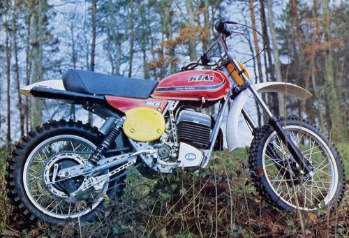

Quel modèle pour ma brelle?
Posté le 17-11-2008, à 10:19
bel objectif nan ?
Posté le 17-11-2008, à 10:27
J'veux la même avec CG..... :P

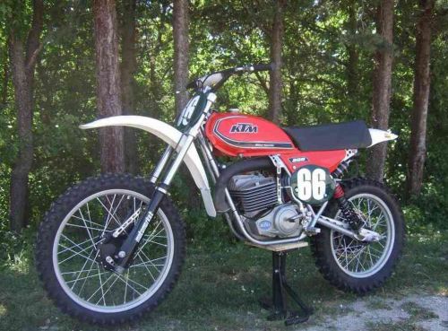

Posté le 17-11-2008, à 21:36
pour les ceusses qui connaissent po
ben on s'en lasse pas....
5757 messages
Posté le 18-11-2008, à 13:20
Magnifique! Avec un peu d'huile de coude et beaucoup de temps ca devrai pouvoir le faire 🙄
