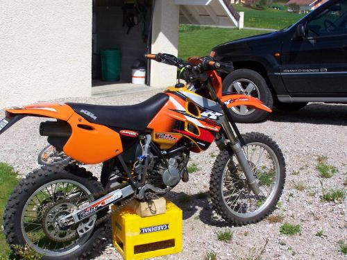

petite presentation, je me met a l enduro, je viens d acheter un 125 egs de 1996, je lui ai fait une petite restauration,mais j ai un probleme avec le carbu, j ai l impression qu elle s engorge , elle se noie tres souvent, si quelqu un a des infos sur les reglages, je n ai pas la doc technique merci et a plus.

d'abord verifie si t'on filtre a air n'est pas trop gras ou encrasser
et si ce n'est pas ca essaie de devisser un peu la vis de richesse , sinon descend t'on aiguille d'un cran
si tu ne sais pas comment faire
c'est pas bien compliqué. tu demonte le haut du carbu, normalement tu doit sortir un cylindre avec une aiguille en dessous. Tu retire l'aiguille et il doit avoir une sorte de rondelle avec des encoche sur le haut de l'aiguille . Tu l'a remonte d'une encoche et tu remonte le tout.
j'espere que ca t'aidera
