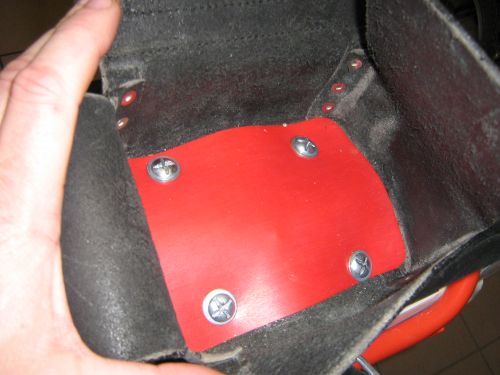

A la suite de l'enduro de Auroux ma sacoche BREMA REPLICA avait souffert au niveau des vis de fixation. Les secousses, les sauts ont finis par commencer à déchirer le fond de la sacoche.
J'ai donc découpé dans de la fibre de nylon de 1mm une plaque de la dimension du fond de la sacoche, fixée avec des vis tête plate. L'avantage c'est que cette plaque rigidifie l'ensemble de la sacoche sur le garde-boue AR et répartie le serrage sur l'ensemble de la surface. Voilà, ça donne ça:

trés bien car j'ai exactement le méme systémedans ma magura en skai .;)

bah si t'en as encore, mets m'en un bout d'coté frangin......

Il me reste 2 plaques découpées, y'a plus qu'à percer...
