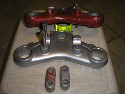

Afin de coller au plus près de l'original pour la restauration de la fourche de ma 125, j'aimerais connaitre le bon système de fixation des 2 pontets sur le té supérieur.
1er montage sur le té rouge(Vis de 6 traversantes avec écrous rondelles sous le té)
2ème montage sur le té gris( Vis M8 avec trous taraudés dans le té)
C'est peut etre une bidouille de l'ancien proprio?
La fourche est une Cériani droite de 1977.
Merci

Salut GIL
Mes motos équipées avec cette fourche Cériani ont le premier montage (té rouge) .
