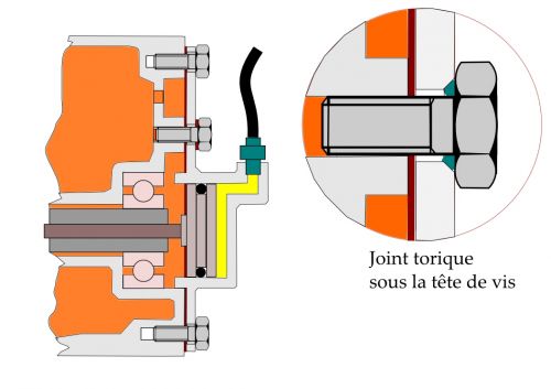

AMHA, tu as une solution. Rendre étanche la vis du milieu.
Mais deux façons d'y arriver. :P
Un joint fibre ou un joint torique sous la tête de vis débouchante.
Le joint torique nécessite que l'on fasse un logement (fraisage). 😉
Gros soucis embrayage exc 125
comme l'explique GS-600-XC, ya pas 36 facon de régler.
orange c'est liquide de boite
jaune c'est frein
orange ne peut passer que par plan de joint ou sous téte de vis
jaune par le piston si le torique est mort, mais tu as réglé le pb je crois
as tu graissé ton joint ?
les surfaces de contact (carter, recepteur) sont elles bien planes ?
l'idée du torique sous la téte de vis est bonne, tu peux essayer un joint cuivre aussi (tu le recuis avant stp pour le mollir)
voili :):clin:

Merci pour vos réponses et vos aides. 🙂 et merci GS-600-XC  pour tes schémas.

Mon mécano a rebouché le trou du milieu avec de la pâte soudure a froid(de qualité) et a percé ,taraudé.
Cout de l'opération: 82 euros, un peu chere mais beaucoup moins qu'un autre qui se frottait les mains a l'idée de me démonter le moteur complétement ( 460euro main d'œuvre et joints) et de voir se qu'il pouvait faire( soudures ou changer les carters 760 euros).😉
Merci a vous pour vos idées et vos schémas.
