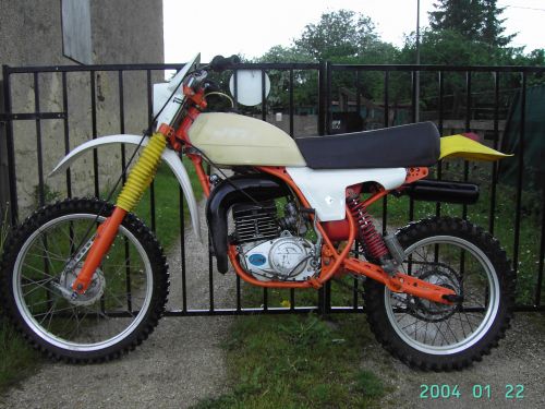

salut a tous longtemps absent du site j'aurais besoin d'aide pour l'identification de mon nouvel achat
c'est une 125 MC la personne d'avant a voulu la transformer en pseudo GS,il m'a dit que c'ete un model 79 ,est ce correct ?
merci a vous
identification
l'eternel debutant
Posté le 28-05-2010, à 19:15
Donnes nous ton numero de cadre ;););)
Posté le 28-05-2010, à 19:25
on dirait bien oui ?
bras osc, moulbif... elle a bien l'air haute sur patte non ?
Posté le 28-05-2010, à 19:29
wep ca y ressemble.
Reservoir aussi.
Pas de fourche a axe déporté... zarb comme dab :P
Posté le 28-05-2010, à 19:32
ouais et pourtant ya deja 3cm au dessus de T superieur...
Posté le 28-05-2010, à 19:35
Rezarb :/:P
Posté le 28-05-2010, à 19:37
Caches de 82 i'm semble.
Le reste j'en parle pas... :)

voila le numero :90103234 s'il peut vous aidez
merci de me dire egalement tous ce qui ne colle pas ou bizzar merci a vous
l'eternel debutant
Posté le 28-05-2010, à 19:49
9 pour 79
et 01 pour janvier
c'est ça chef ?
Posté le 28-05-2010, à 20:16
Posté le 28-05-2010, à 20:19

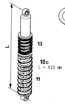

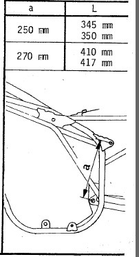

trop haute.
Donnes ta longueur d'amortos stp
Gb pas bon et plaque phare tossi
Cross
www.ktmmotocrossclassic.com/modele79.htm
Du coup j'ai un doute sur le bras oss alu ou pas
Ya quoi d'autres sur la plaque ? 😉

voila doudou d'axe en axe il y a 36,5 cm pour les marzocchi par contre comme dit plus haut le GB arriere et le plaque phare c'est lui qui l'a rajoutee puisque c'est une MC
l'eternel debutant
Posté le 28-05-2010, à 20:54
GB AR à foutre à la benne ou sur ebay. Plaques latérales de 82 le reste est bien de 79. Par contre même réflexion que Doudou et Martin : elle est trop haute... Le bras oscillant est bien de 79 😉 La plaque phare Elba est de fin 82 pour ceusses qui customisaient (à la sauce Lalay) ou 83. La fourche sans axe déporté me parait OK pour une 125. Voili voilou.... :D

ca viendrait de quoi qu'elle soit plus haute que la normal ?sinon elle demarre et roule tres bien juste un reglage carbu a faire car elle s'enguorge  a bas regime

Des 345mm d'entraxes semblerait plus correct
