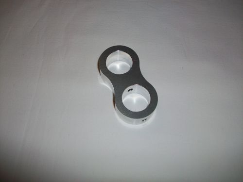

ça ressemble a ça ce que tu cherche ? car 84 ya eu des difference avec 83
Recherche biellette Suspension Arrière KTM GS 1984
bon la ya juste la biellette sans les rotules

Vu comme ça, je dirais que oui c'est celle là. Je posterai un photo demain pour vois montrer la mienne.

Ca y est, j'ai mis la photo.

c'est bien les bonnes, même si le BO et le WP ne sont pas les même les biellettes sont restées les même, c'est a partir de 85 que c'est vraiment different, et sur le site elles sont bien annoncées pour 84
cote des rotules 12x25
et entraxe entre les deux rotules 39mm
par contre si tes rotules sont hs, là ça fait mal.... 54,70 le bout x 4.... 😳
