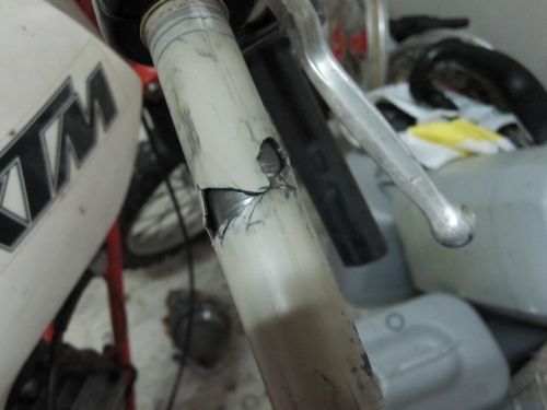

je dois changer une poignée de gaz complète sur un 125 RVLC de 81. le corps etant cassé la poignée ne revient pas dans sa position originale.

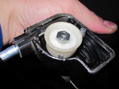

j'avais le même problème avec une 311 justment, problème résolu en changeant juste la roulette dans la poignée, pareil ya deux version, une diametre plus grande et l'autre plus petit selon la rapiditée du tirage, masi faut il avoir les deux en stock, je les avais mais comme j'ai vendu ma 240 MC 82, j'ai plus, pt'etre juste une roulette (poulie) faut que remette la main dessus et je te dirais le Ø

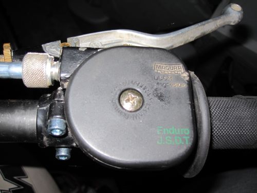

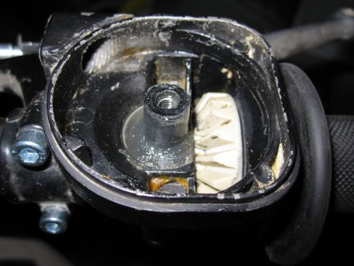

voici l'objet du délit
la magura 311
contrairement au poignées de gaz classique il n' y a pas de poulie de renvoi
la magura 311
et la 312 avec le cable qui est donc beaucoup trop court car il y a une poulie de renvoi. Et encore il manque la molette de réglage! Sur la photo le cable est tendu à fond. Si je le met sur la poignée le boisseau est ouvert au 3/4.

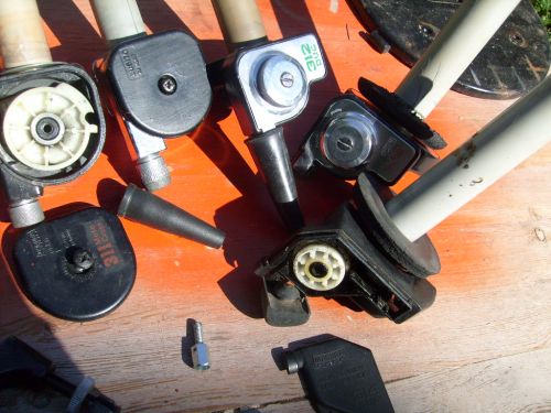

pour les maguras ,je n'ai jamais vu une 312 avec un pas de vis a l'entrée du cable de gaz .je l'ai fait mais le résultat n'est pas probant (trop court).
la 311 que tu as est un des derniers modéles (refabrication ?) avec une roulette différente et un marquage différent . j'ai une lusito chromé comme ca , je mettrais les tofs demain .

#voila une 311 des 312,314,et une lusito (copie 311)
image1#
image1#
Belle brochette JP

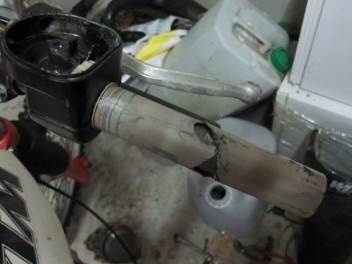

vu que c'est le plastique de la poignée qui est cassé, je vais tenter un truc. Mort pout mort on va tenter
Enfiler un tube en acier dans la poignée et chauffer très legerment au chalumeau pour tenter de faire fondre le plastique afin de reformer la dite poignée. En esperant après que la poignée revienne en place à la seule force du ressort de rappel du boisseau.

J'ai enfilé la poignée (y a rien de sexuel hein!) mais le problème c'est qu'elle ne revient pas en place; Même avec du WD40 ca coince

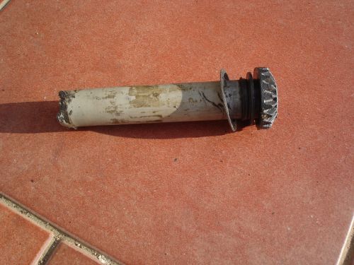

mais si c'est juste le tube (avec l'engrenage au bout) qui tourne autour du guidon, je dois avoir

t'as de la chance !
il me reste un bout de 311 et le seul truc récuperable c'est ça !

J'en ai réparé une avec du tube pvc pour électricité, collé avec la colle qui va bien.
J'ai coupé à +- 2cms du pignon, chauffé et agrandi le tube pour faire un emmanchement et collé.
Reste à dégoter le bon Ø , car il y a un peu toutes les tailles. De mémoire ce devait être du 1". :clin: mais j'ai la mémoire qui flanche...:P 😄
Juste un p'tit prob. Le tube est un chouïa plus épais et ça se sent un peu.

Bon ca fonctionne
Voici ma methode: enfilage d'un tube en acier dans le tube en plastique de la poignée. (d'un diametre legerement superieur à celui d'un guidon). Ensuite chauffage hyper leger de la dite poignée au chalumeau afin qu'elle reprenne sa postion initiale. Et ca fonctionne. Lorsque l'on coupe les gaz la poignée revient nickel.
