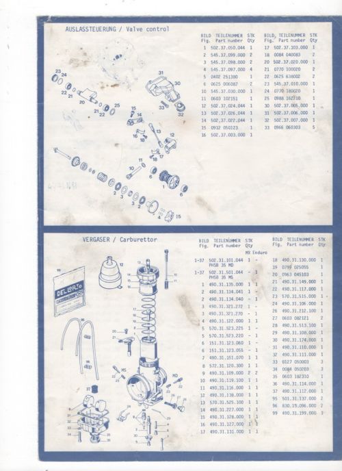

bonjour a tous , quelqu un peut il m'aider pour pouvoir remonter le systeme vario de valve coté embrayage pour une ktm gs 125 de 1988, j aurai besoin de la vue éclatée ? un grand merci a tous.

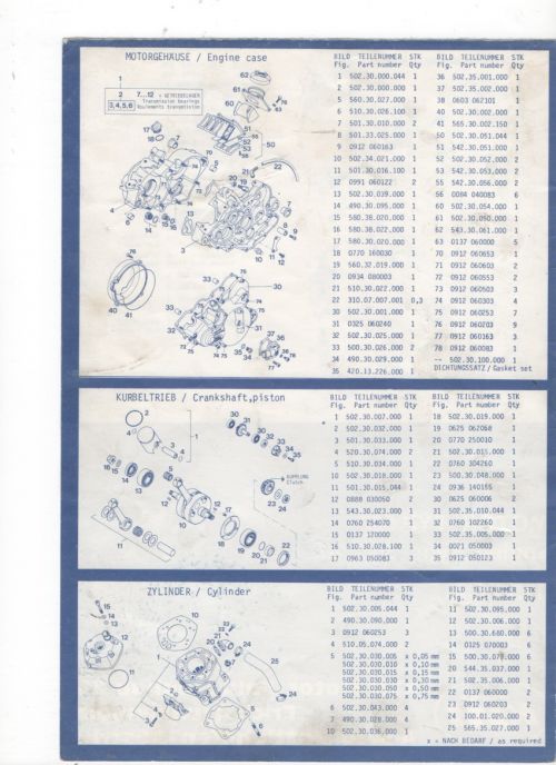

j'ai les éclatés du modèle 87, si mes souvenirs sont bons, c'est le même moteur, donc ça doit être pareil
ktm gs 125 1988 (vue eclatée vario de valve)

Je te remercie beaucoup pour ton aide colombo. Je vais essayer de me débrouiller car quand j agrandi le plan ca n'est  plus très clair . Merci

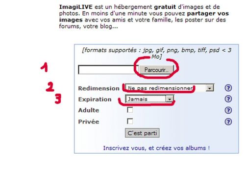

Colombo, peut-être pourrais tu déposer les scans sur un serveur d'images, en haute définition (mini 150dpi).
Perso, j'utilise imagiLive.com. Relativement simple,ça fonctionne bien et sans inscription. :P

Oui, après avoir réglé les paramètres et envoyé le fichier, tu copies la ligne miniature pour forum.
Perso, je ne redimensionne pas et choisis Expiration : jamais
