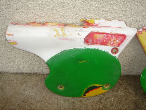

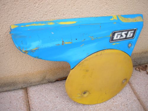

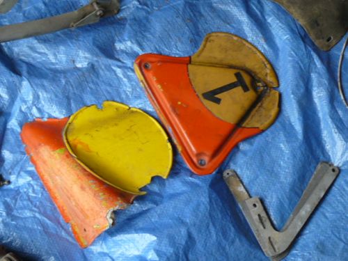

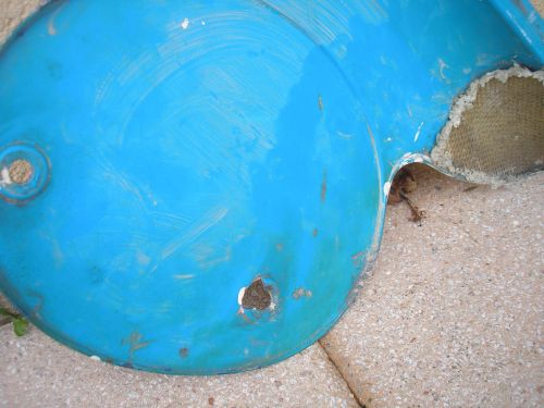

A votre avis peux t'on réparer les caches latéraux  en photo ci dessous?
#image2#
#image3#

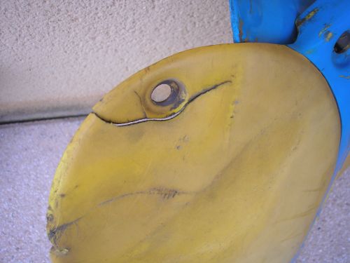

Et pour finir le cache coté pot est gondolé à son extrémité
Réparation caches latéraux GS77

salut
tes plastiques sont facilement réparables à la fibre de verre en doublant par derriere .certains ici sont plus doués que moi pour ça . avec un peu de patience et peu de materiel tu arriveras a de bons résultats
va dans un magasin qui vend des fournitures pour carrosserie tu auras toutes les infos voulues,je pense
a bientot

J'ai essayé de ressouder les cassures aux fer à souder. ça marche pas, le plastique crame mais ne fond pas.
Je n'ai pas essayé la fibre à l'arrière pour renforcer et en face visible du mastic semi-souple.
C'est ce que vais faire.
Si tu dégote une technique, je suis preneur. :D

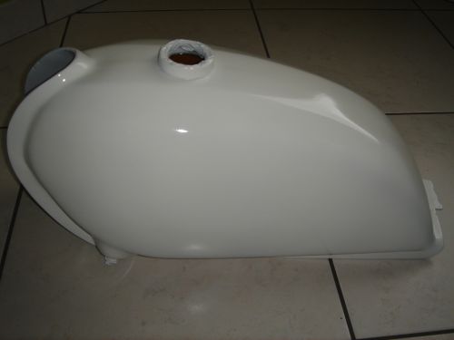

rien de mechant a reparer
fibre + resine et mastic pour finition .poncage fin et hop tous joli
regarde mes reservoir de mc 77 et 78 fait en reparation d'apres ce moyen . toutes les aretes ,on etait reprise
j'ai pris un jeu de cache teinte masse a francis ,super .. mais je vais reparer mes originaux aussi en vue d'avoir un deuxieme jeu

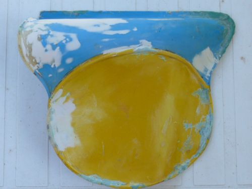

voici mon bidon 78 en cours de finition peinture

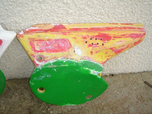

et les caches a reprendre

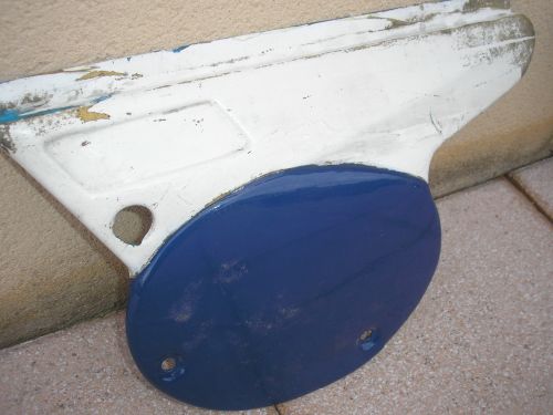

Posté le 07-11-2010, à 16:31
voila le boulot
