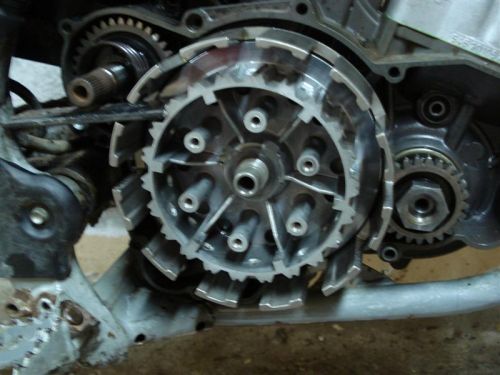

Salut paparems95. J'ai la même bécane que toi et je viens de changer mon joint vilo le week-end dernier.
Moi aussi j'appréhendais un peu au départ. Mais en fin de compte c'est pas compliqué du tout.
Tu vidanges huile de boite et eau d'abords, puis tu dévisses le couvercle de ton embrayage.
Après tu t'attaques au démontage du gros carter non sans avoir démonter d'abords ton kick et pédale de frein.
et tu arrives à ca.
Tu démontes ton plateau de pression et tu sorts tes disques d'embrayage (deja fait sur la tof)

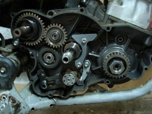

Après le plus dur  c'est de débloquer le pignon du vilo et la noix d'embrayage.
Le pignon se débloque dans le sens des aiguilles d'une montre (pas inversé) pour cela il faut coincer
un morceau de ferraille en ce dernier et la cloche d'embrayage (dans les dents) et ne pas avoir peur
de pousser sur le clé. Pour le déblocage de la noix c'est tout aussi chiant , surtout pour bloquer en rotation cette dernière. Sur la foto tu peux voir que je me suis aider d'un morceau de faire plat pour coincer la noix contre le montant du cadre. (systeme D à défaut d'outil adapté). Une fois c'est 2 écrous débloqué tu arrives à ça.
#image2#
Pignon en moins bien sur.
Après tu retire le joint spy en faisant levier comme tu peux avec un gros tournevisse.
Tu mets le nouveau joint en place (11 euros chez KTM)
et tu remontes .
J'espère t'avoir aidé , si t'as d'autres question , n'hésite pas.
Bonne amusement.  :)
et tu arrives à ca.
Probleme huile de embrayage/transmission et fumée blanche
et tu remontes .
Bonne amusement.
OUPSSSS!! Re avec les tofs
