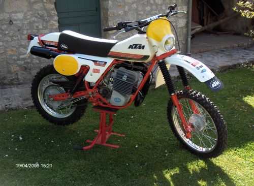

Posté le 03-02-2011, à 16:41
doudou77 a écrit :
La 79 est plus belle .... 😄:D:D:D:D
KTM 240 gs 1980 restauration
oui DOUDOU très belle cette 79
je fini la 77 , après sera le tour a la 78. et une 79 il me faudra en trouver une , c’était ma première KTM
