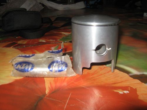

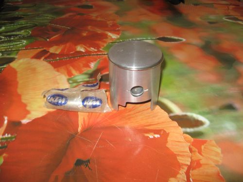

un piston complet avec segment axe et clips en marque elko mahle en côte 71.25 neuf
prix 150 euros (valeurs neuf 180 euros)
et un manuel de réparation édition mars 1977 20 euros le prix que je l'ai acheté
ci joint les photos
si intéressé merci de me contacter par mp
