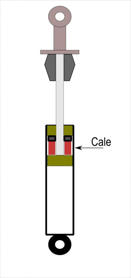

On peut adapter  l'entraxe des fixations en montant une cale sous le piston.
Faut que ça reste raisonnable car on réduit d'autant la course utile.

obviously , 48 - 41.5 = 6.5 . Ça fait un peu beaucoup trop pour la cale. 🙄

plusieurs choses
- il faut tout dabord monter des têtes courtes (les miens sont passé de 465 à 435)
- les ITC sont équipé d'un piston supplementaire (frein Hydraulique) donc si tu mets des cales tu va modifier la course des pistons a l'interieur du corps et te retrouver dans le frein hydraulique dès le début de course, a la base il sert en fin de course
- donc il vaut mieux couper les tiges (20mm dans mon cas) pour garder le même caractéristique de l'amorto
mais de toute façon ta course se trouve reduite, pour l'enduro ça peut aller mais pas pour le cross ou tu vas talonner plus souvent

Pas couper, MC, 😳
Il me semble que l'on a déjà parler de ça :P . Perso, je ne couperait pas les tiges, surtout si en bon état.
La cale peut-être une solution d'attente, le temps de trouver des amortos adaptés,  alors que la coupe est définitive. :P
Monter une cale revient à brider la détente de l'amorto. On ne modifie pas le fonctionnement général. :)
Bien sur, il faut revoir le réglage des ressorts. :)

mais si couper !  et de toute façon je ne les remonterai pas dans une husqy, pas de risque .... 😄😄😄
oui on en avait parlé,
et si, calage = modification
voici sur la base de ton schéma, celui des ITC, qui sont légèrement differents des Öhlins standard
