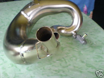

Bjrs , quelqu'un peut me dire a qoi correspond cet échappement ?
vendu pour EXC SX 125 à 200 mais sans plus
et quelle est la fonction du raccord vissé dessus ?????????

je pense mais sans certitude qu'il s'agit d'une sonde qui, en fonction de la densité des gaz imbrûlés, modifie la courbe d'allumage pour diminuer les émissions polluantes.
Il me semble avoir lu ça quelque part...qui confirme???

Une espèce de sonde Lambda ?
Drôle de tronche, mais plausible...

Non Ce N Est Pas Une Sonde Lambada Mais Plutot Une Prise Pour Un Capteur  D Analyseur De Gaz Utile Pour Les Reglages De Carburation En Live
Je M Explique
Pour Faire Un Reglage Correct De La Carburation Sur Un 2 T Il Faut En Regle Generale Voir  La Coloration De La Bougie Apres Un Essais Gaz A Fond
Blanc /c Est Pauvre .le Gicleur Principal Est Trop Petit / On Risque Un Serrage
Noir/ C Est Trop Riche . Le Gicleur Est Trop Gros /on Encrasse Tout Et Le Rendement Est Nul
Chocolat Clair. C Est Top .le Rendement Est Optimum Et Le Plaisir Total
Cela S Appele Le Dosage Stochioimetrique
Soit En Theorie
1 Gr D Essence Pour 15 Gr D Air
Le Top Donc Est De Disposer Un Analyseur De Gaz Muni De Diode De Couleurs Qui Indique Quelque Sois Le Regime Le Dosage Correct
Ce Petit Appareil Se Trouve Pour Environ 300 Euro Sonde Comprise
A +

Et si c'était un clapet de recirculation des gaz imbrulés, ou une admission d'air dans le pot ?
J'ai vu ça sur un peugeot 103 récent cet après-midi, mais j'ai pas démonté pour savoir en quoi ça consiste au juste...

Si t'as ça sur ton 200, tu peux peut-être nous dire à quoi ça sert, on a pas ça sur nos anciennes !

Bonjour c'est le pot d'homologation que ktm donne avec les moto quand il les vendes a l'intérieur il y a un gros nid d'abeille qui ralenti sérieusement la sortie des gaz tu montes ca sur ta moto et tu auras l' impression quelle ne marche plus
Posté le 22-06-2008, à 20:13
Donc c'est un catalyseur ?
Mais le branchement pour une durit ?
