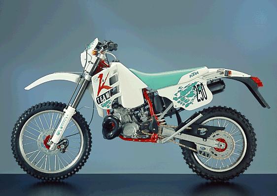

Salut à tous,
comme je l'ai dit dans la partie présentation, je viens de récupérer une GS 250 du fin fond de la grange de mon oncle :D.
En attendant d'avoir vraiment les moyens de la remettre à flot, je vais m'attaquer aux parties ne me coutant pas trop cher à remettre en état.
Je vous explique donc mon problème, je veux dans en premier temps restaurer la fourche inversée (cache poussières et spy mort + pas d'huile à l'intérieur :|).
Le problème étant que je n'arrive pas à ouvrir cette fichue fourche car en haut du tube ce situe une molette de réglage de couleur rouge.
Je ne sais donc pas :
-comment ouvrir les fourreaux
-la quantité d'huile nécessaire
- à quoi sert la petite vis rouge de réglage (de 1 à 8) sur le pied de fourche
Si quelqu'un peut m'éclairer de ces lanternes, ça serait top !!!!!!
Merci à vous tous.
Pour finir une petite photo du monstre tout poussiéreux :D
Fourche inversée 250 GS 1992

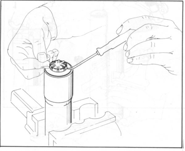

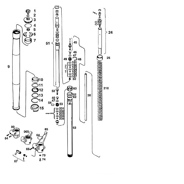

Donc, le petite molette rouge en bas, c'est le réglage de compression et en haut la détente.
Apparement, il faut déclipser la molette rouge du haut pour pouvoir dévisser le bouchon de fourreau (M49x1.5)
dessous cette molette il y a un torique puis surement les pans pour dévisser ce bouchon.

j'ai oublié !
Quand tu auras vidangé, tu otes le circlip sous le cache poussiere (au niveau du spi) et ensuite tu pourras séparer le tube du fourreau en tirant un coup sec ! (tube ds une main et fourreau ds l'autre ...et crac !!!)
