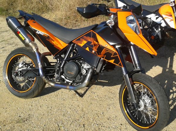

Non mon modèle n'est pas celui ci, c'est la supermoto je mettrai la photo dans la journée vu que je ne suis pas chez moi... Moi aussi je pense que mon concessionnaire veut me faire acheter une fourche!

J'envoi les photos toute a l'heure merci...

Tu dois avoir la WP 4860 Roma
c'est ton modèle ? il y en a plusieurs la même année !!
www.corporation.motoplanete.com/ktm/zoom-7...
La fourche WP 4357 à le même principe de vidange et de réglage tu peux t'en servir si tu as de bonne connaissance bien faire attention au remontage du bouchon de fourche, tu dois retrouver le bon nombre de clics sur la molette de réglage de la détente
