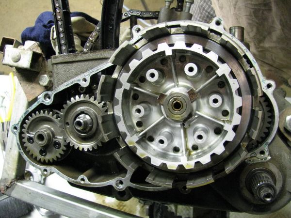

je vais essayer evec un chiffon sinon je pensais peut etre a mettre une cale de bois ou de teflon entre les 2 pignons cotes oppose a la roue libre (voir photo)
J'ai vu aussi qu'on pouvais bloquer le vilebrequin (piston en position PMH) via une vis mais je suppose qu'on ne peut pas compter dessus pour prendre ts les efforts de desserage ?
outillage : cle de demontage de cloche de roue libre
(ps : j'ai deja demonte tt l'embrayage et cloche)
merci manu

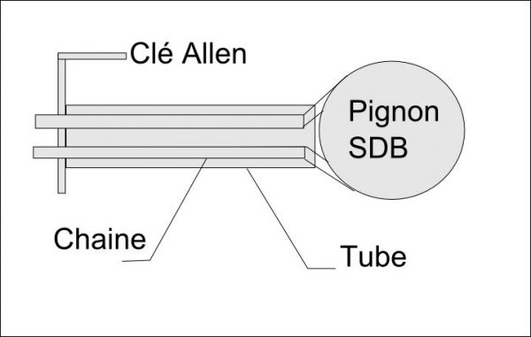

Tu peux bloquer le pignon de sortie de boite avec une clé à chaine "home made". Un tube assez gros pour que deux brins de chaine puissent passer à l'intérieur, une clé allen glissée entre deux maillons, le tour est joué.
Posté le 29-06-2011, à 14:54
Avec un p'tit crobard, :clin:
Posté le 29-06-2011, à 15:23
J'adore!! Merci pour le tuyau et le corbar!! :clin:
