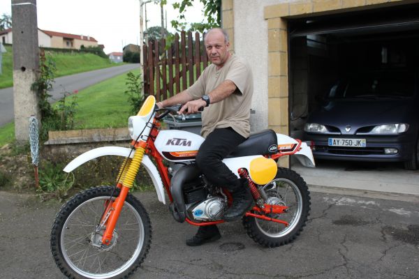

salut à tous,voila j'aurais besoin d'un petit coup de main de personnes qui ont deja eu des soucis de reglages carbu sur une 125 GS de 79.Ayant acheter chez Martin quelques pieces pour mon carbu (gicleur ,puit d'aiguille ,aiguille)elle tourne mieux mais pas encore parfaitement bien.j'ais essayé plusieurs combinaisons possibles (hauteur aiguille,reglage richesse)mais elle a toujours un peu de mal à monté dans les tours.

salut a tous,voila c'est tout bon j'ais trouvé d'ou venait mon probleme, coté boite à air le raccord avec le carbu s'etait mal positionné en le serrant avec le collier d'ou une prise d'air,apres essai elle marche du feu de dieu faut juste rester dans les bons tour,par contre j'ais juste le ralenti qui reste un peu haut avant de redescendre quelques seconde apres ,peut-on remedier a cela ?

jolie ta 79 !!!!

Elle superbe cette bécane!! :clin:
