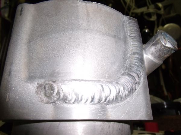

j ai changer beaucoups de pieces dessus, roulements, joints, distri, plastiques ca revenait vite chere chez ktm, mais je me suis debrouiller pour garder mon cylindre et la culasse,d ailleur en exellant etat, chemise et piston comme neuf, j leur avait ramenner pour les cotes et l ovalisation
j ai contacter un pro de la soudure alu qui m as fait ca pour 60 euros ( j avais preparer le boulot et la rectif j lai fait chez moi sur un marbre au 100eme)et j voulait tenter le coup sachant que ca se fait ce genre de soudure et que ca tien

salut..
belle soudure..certain!!
propre...le mieux serais de te prendre une riveteuse non?? si tu compte garder cette moto.
en tout cas c'est cool..j'aurais pas tenter la soudure vu la déformation de l'alu...mais d'après se qu'ont peut constater sa étais....
bon a savoir sa.:clin:
bonne continuation a toi.
(au faite je vien de regarder la photo du cylindre..seul petit souci qu'il risque de se produire c'est vu que tu a enlever la matière  la ou la soudure c'est terminer...la fissure risque de repartir sur la porter de joint..
enfin si je vois bien qu'elle a étais souder cette porter???)a moins que la fissure a étais creuser jusqu'au départ de la fissure??mais je pense qu'elle devais étre traversente non???)

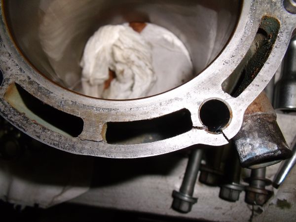

salut
comme j lai dis dans le post, le proprio avant pété une durite, lors d une sortie et avait fait un appoint d eau, et a oublié cet apoint pendant l hivers, resutat ca a cassé ou c etait le plus fragile sur le cylindre uniquement, pas de degats ailleurs, c est surprenant
sur le couvre culasse ca a cassé parce que la vis banjo etait trop longue! un travail d arabe comme on dit! bref le gars savait vraiment pas bricoler et a preferer addapter une autre vis. ca a choquer contre les culbuteurs qui eux n avait rien, mais ca a arraché de l alu
c est dommage j ai pas de photo de la préparation des pièces a souder, j avais fait des rénures a la dremelle et au bout de la fissure en bas j l ai stopper au maximum de sorte qu elle ne soit plus visible
quand j lai recupperée c est vrai que j ai eu peur que ca s est deformé mais il en etait rien
le bourlet de soudure en haut me faisait bien peur aussi mais la matiere a super bien fusionner, pas de bulle d air
je sais pas si ca tiendra la vie de la moto on verra bien mais etant donné qu il y a pas de pression dans le circuit de refroisissement seulement de la circulation il faut seulement que ca soit etanche et que ca support 100 degré point bar, en attendant j en cherche un d occase mais ca se fait rare comme pieces, j en ai loupé un sur le bon coin y a pas longtemps a 60 euros j suis deg
c est vrai que pour une vente ca l fait pas ! mais j compte la garder quelques année car c est une tres bonne machine, qui marche tres fort

Posté le 07-09-2011, à 19:05
le bourlet il faut le laisser a lalu..sa évite le point de cassure....
je suis arab et je te fait le meme taf que ton pro...en passent.
verras a la longue si la ou les bourlet ont était enlever si sa fissure pas..
une riveteuse pour plus allez chez ktm bien sur...

aspart67 a écrit :
remise en etat d un 520 exc
salut
(sinon très bien souder...la petite boss en bas dans les règle  de l'art..c'est qu'ont on fait pas un bourlet que la fissure revient..)

merci pour les compliments c est vrai que la soudure est très popre,le gars avait des heures de vol
mad,  dis que tu fais mieu pendant qu on y ai ! :D
dsl pour l expression, on va pas en faire une pendule  j doute pas de tes compétenceS
