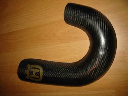

voilà ce moi je fait

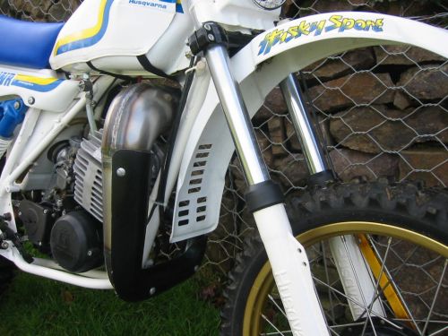

d'abord je ne fait pas "bêtement" un moule sur le pot d'origine (normal, sinon la protection a exactement la meme taille que le pot, et si tu decalles la protection de 1 cm du pot, tu verras que c'est pas beau .... et ça va pas)
je couvre le pôt de pate a modeler sur une epaisseur de 1 cm, je sculpte la pate , et la lisse
sur cette pate je vais prendre l'emprunte (faire le moule quoi !!!)
hors de mon moule (en négatif donc) je fait la piece (3 couches de 300gr au m² c'est largement suffisant, et point besoin de prendre du tissus "rowing", du mat de verre fait tres bien l'affaire .... ou alors du carbonne ou kevlar, mais alors  €€€€€€€ !!!!!! )
pour fixer sur le pot, j'ai copie sur sur ma husky 1991 (ha zut je peux pas dire, on est sur un forum ktm !!!)
bon alléeee une fois, je vas te dire hin !!!
un ecrou soudé sur le pot tout simplement

En attendant, souder un ou deux écrous sur un pôt Katé, ça ne semble pas total délire ...
Allez hop, 3 écrous dont unepurge sous le coude pour les traversées humides...

l'ecrou tu le pointes seulement, et tu le "colle" pas au pot, garde une reserve d'un gros demi centimetre, sinon en vissant trop fort tu risques d'enfoncer le pot.
dernier conseil, tu fais d'abord les trous dans la protection, tu y fixes la visse et l'ecrou a souder, tu presentes sur le pot avec l'espacement voulu, et tu pointes.
