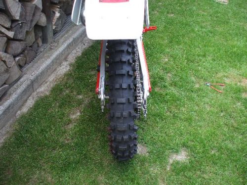

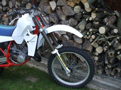

Posté le 04-07-2008, à 20:27
taille des pneus
j'ai mis un 120/80/18 arriere et 90/90/21 avant
taille des pneus
taille des pneus
Posté le 04-07-2008, à 20:48
Parfait !
