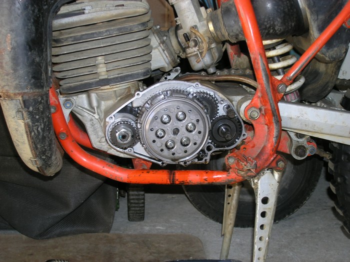

Bonjour à tous,
J'ai démonté le carter d'embrayage car l'embrayage avait tendance à coller ou bien à patiner dès qu'il y avait trop de charge.
Comme j'ai un deuxième moteur en pièces, je vais essayer de prendre le meilleur des disques garnis.

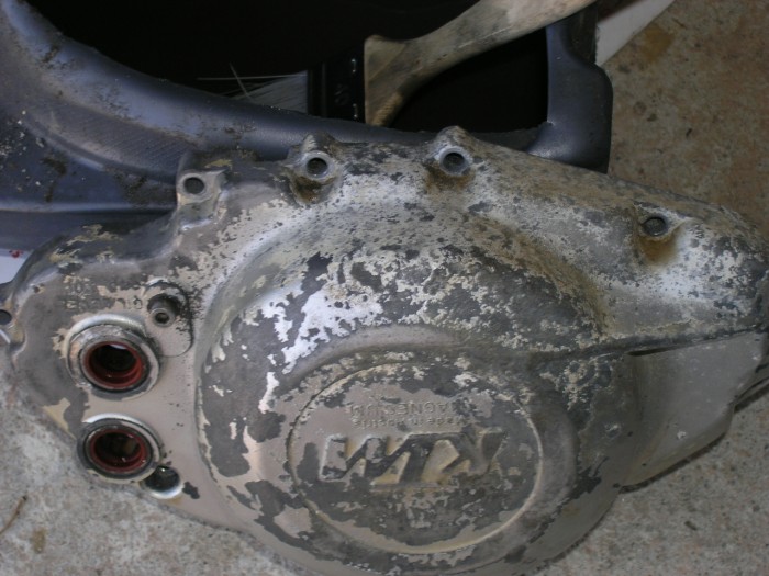

Par contre, vu l'état du carter magnésium, qu'en pensez-vous ?
Je ne sais pas si je dois le polir, ou bien le sabler ou bien y aller au papier de verre.
Après vous y mettez quoi comme peinture ?

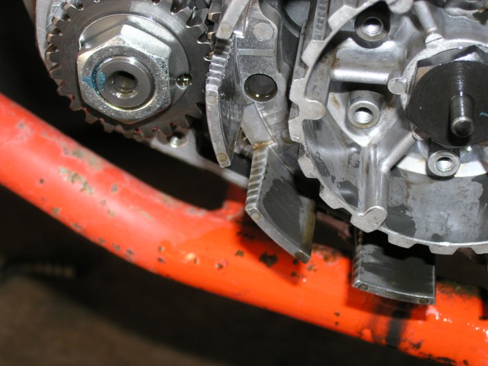

Pour la cloche, il y a des trace de marquage, je pensais à y mettre des petits coups de lime pour enlever les gorges .. qu'en pensez-vous ?
Et pour les joints spi, ils ne fuient pas, est-ce que ça se trouve dans le commerce ?
Sinon, c'est une super bécane, j'ai enfin trouvé une panne qui m'a ennuyé des années, la bobine ! après en avoir changé 2 quand même: à chaud, elle avait tendance à déconner .
voilà la tof du carter pas beau :
240 GS PL 1983
de la cloche:
240 GS PL 1983
du moteur:
240 GS PL 1983
Merci pour tous vos renseignements les gars.

Pur la cloche, le ch'tit coup de lime ça va aller  impeccable les marques ne sont pas encore trop profondes. Pour lrsd joints va voir sur KTM KLASSIKER ou passes un mail à Martin (MC Tinmar)

Par contre, il faut vraiment que je vois pour le carter

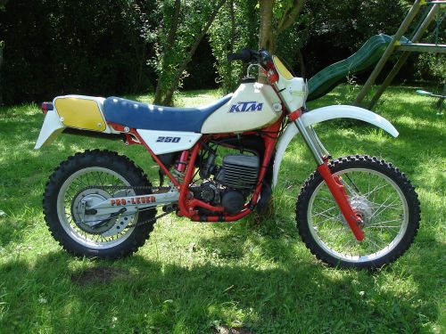

très bonne machine, j'en ai eu une
avantage, toutes les pièces sont dispo
désavantage, monoamorto, sur certaines courses Enduro Vintage
pour ton carter, selon budget,
le moins couteux, une brosse sur la perceuse déjà tu y verras plus claire, puis papier et bombe Haute Température grise
les spy de Kick et de Sélecteur à changer uniquement si ça fuit
240 GS PL 1983
Posté le 16-10-2011, à 20:42
époxy (peinture hein) pour le surfacer , mais j'éviterais les brossages trop agressifs ....

Ok je vais voir pour la peinture, t'as pas une ref ?
Merci encore
77 messages
Posté le 16-10-2011, à 21:58
epoxy, ça signifie travail par un pro alors ?
Posté le 16-10-2011, à 22:37
oui, 😎 ou époxy a froid dispo chez restom et son vernis pour alliage 😀
77 messages
Posté le 17-10-2011, à 21:02
Salut les gars,
On m'a conseillé la paille de fer.
Alors demain j'attaque !
