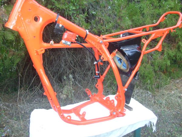

changement de l'insert de ressort de rappel de béquille (une belle s....a enlever ,qui doit souvent foirer a cause de l'oxydation...)et reprise des soudures a nouveau (pas satisfait du précédent boulot :/ )
montage a blanc de la semelle alu (4mm)
125 gs/pl 83 : une de plus sur addict!
