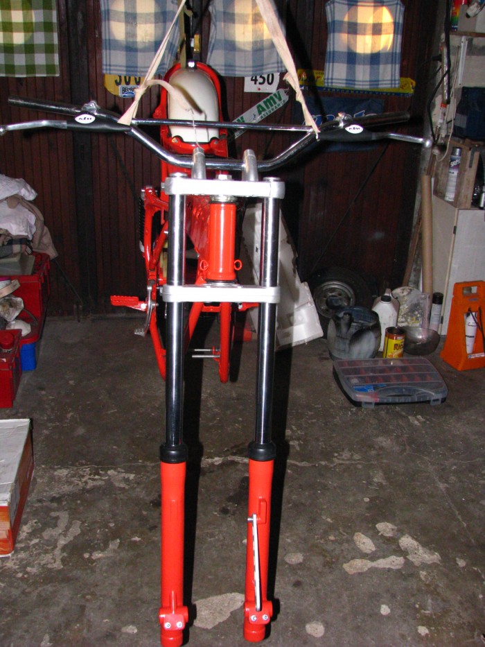

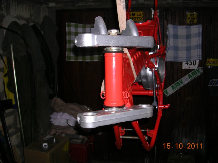

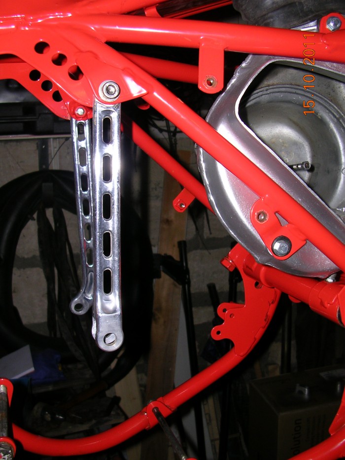

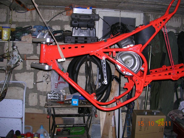

bon, j'ai un petit peu avancé.....

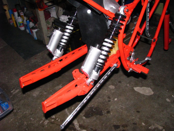

roulements de bras oscillant et joints neufs, cuvettes de colonne et joints neufs,té sablés et repeints, boite à air en place, tirants moteurs polis et refaits à neuf, fourche repeinte et spy neufs dans la semaine à venir, ressorts de fourche neufs....miam!!! ça avance bien...
demain pose des amortos neufs etc etc.....

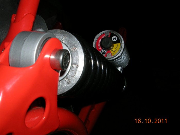

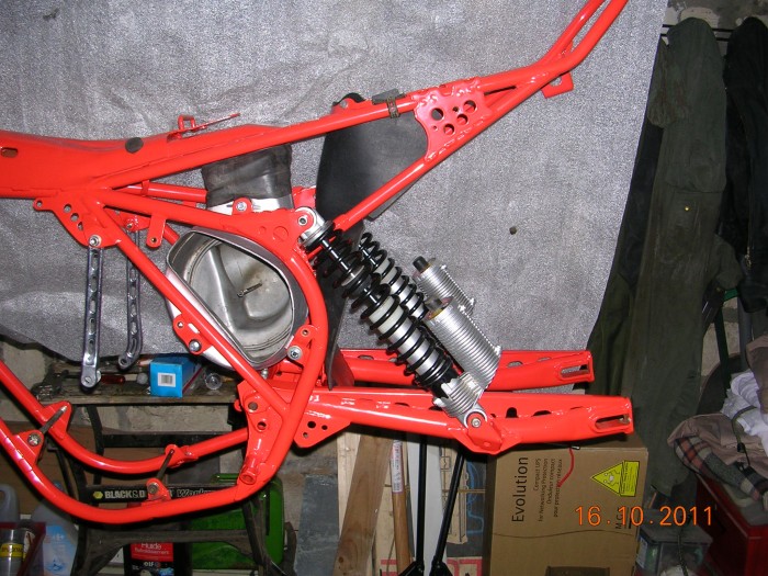

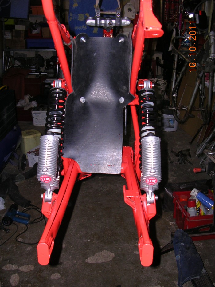

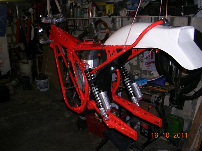

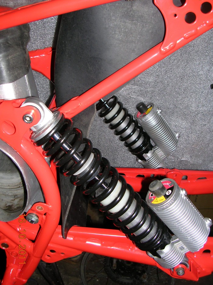

bon, allez, fini pour le ouikende....amortos neufs posés, tain, l'a fallu passer les silent blocs neufs au tour pour enlever 3mm en largeur sur la bague interne et 2 aussi en largeur sur la bague externe...

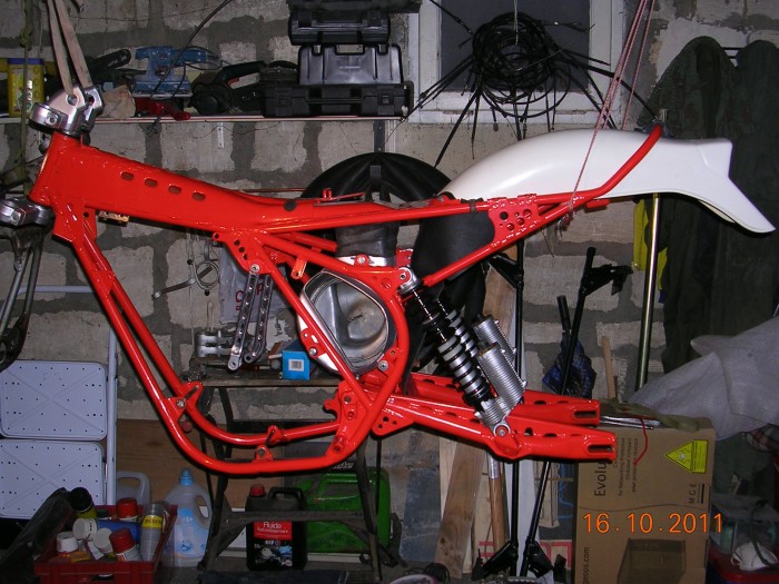

bon, j'avais dit fini pour ce ouikende, sauf que j'ai pas pu résister à monter le garde boue arrière.... 😳

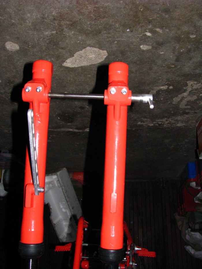

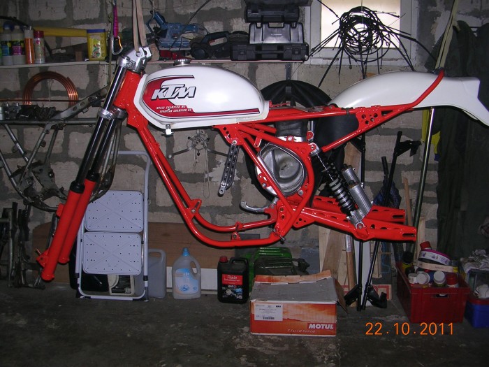

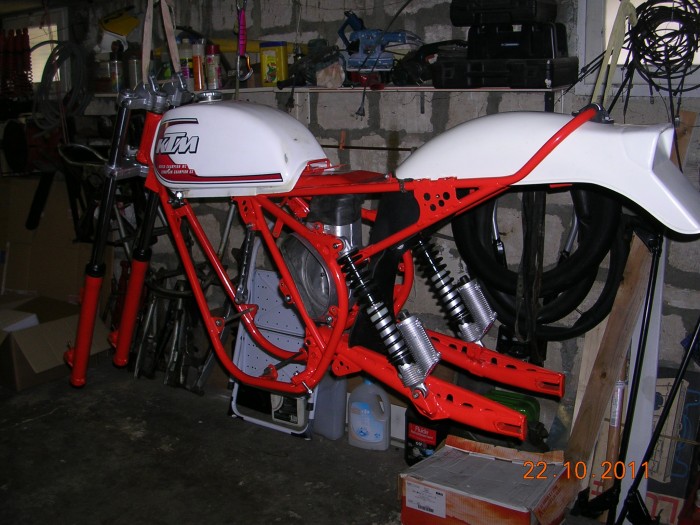

bon, fourche refaite, bagues, joints et ressorts neufs, réservoir posé pour le plaisir des yeux...

Posté le 23-10-2011, à 19:07
Elle est superbe !!! Encore du bon boulot.... !!!  ️  ️
Mais....
Pas a l'envers les bras de fourche ?   😄  😄  😄  😄
ps : t'as le droit de me flageller  😘
Posté le 23-10-2011, à 19:51
si...à l'envers.... 😄  😄
nouvelle  KTM 240 GS78
Posté le 23-10-2011, à 19:57
Ok... Tu m'as eu  :/  :/  :/
