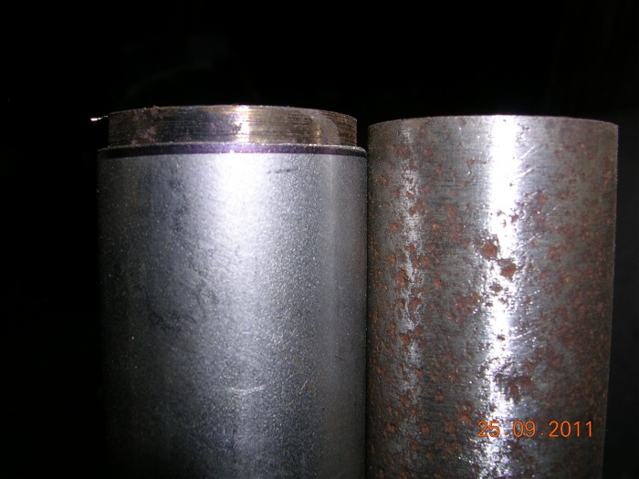

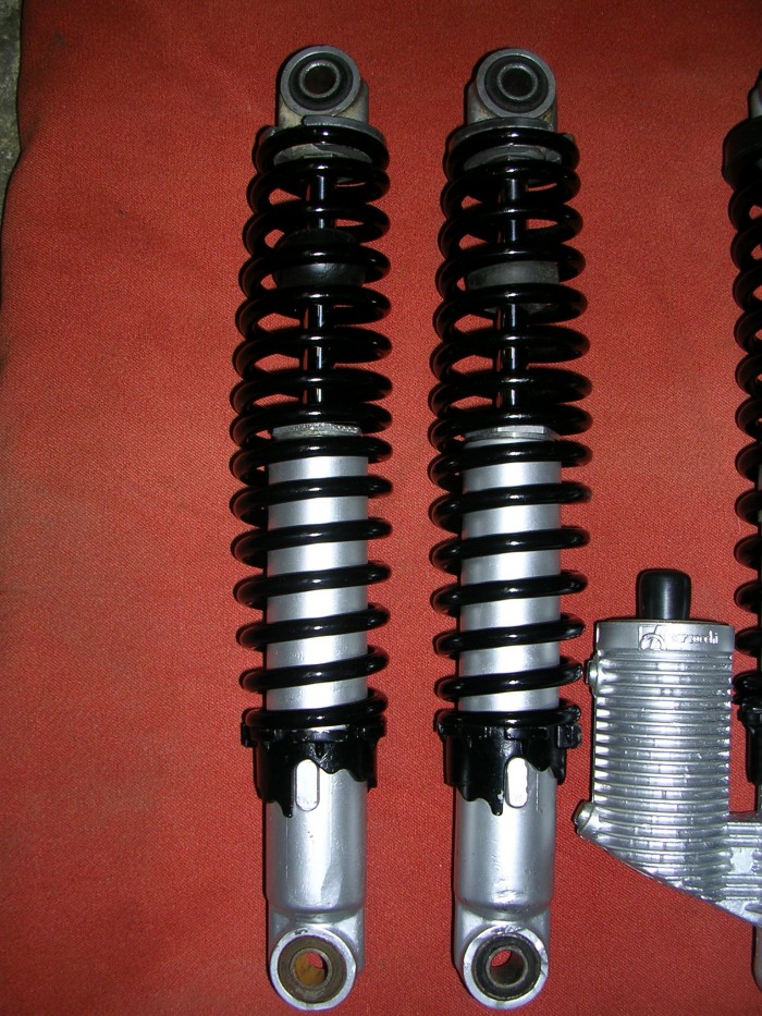

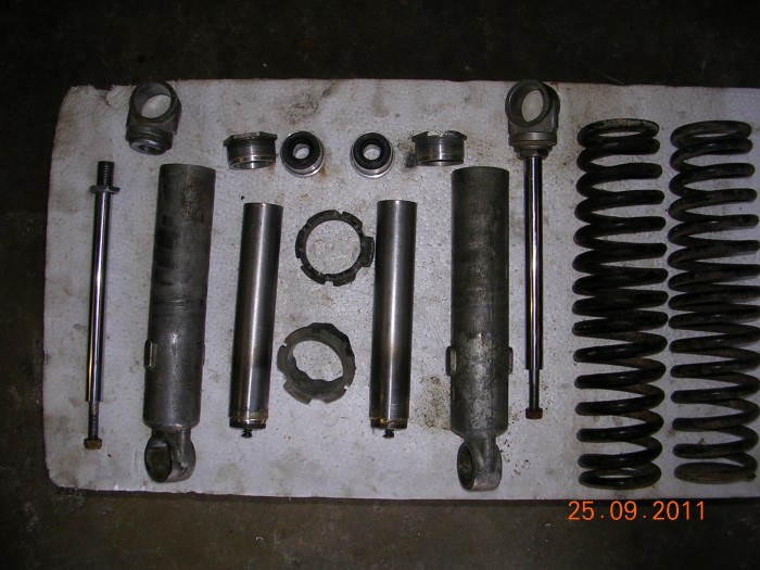

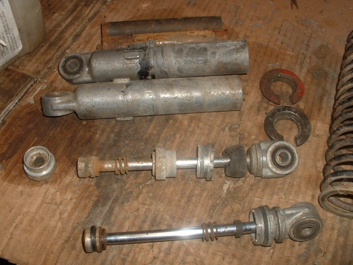

bon allez, un p'tit coup de boulot pour la 125/73...une paire de Marzocchi très spéciaux, fabriqués rin qu'pour elle.....corps de Marzocchi trial, ressorts d'AG Srada de 750 Four, mécanique interne d'AG2 pour recevoir les tiges de 12mm, chambres de laminage adaptées aux petits corps.....et look proche de celui des amortos Girling  d'origine....vu que je retrouvais pas de Girling d'origine, autant faire avec les pièces glanées à droite à gauche non??

Posté le 21-11-2011, à 19:40
T'es fou, juste t'es fou
dingue de pote que tu es  😘
Doud
Fou bis
Posté le 21-11-2011, à 19:57
Ouai, il bosse bien not' fêlé de modo  😂   ;)   ️  Super Patrick  👍
Posté le 21-11-2011, à 20:11
Ah bin !
503503 messages 506506 images
Posté le 21-11-2011, à 20:52
super boulot  👍
bravo  👍
le brevet est bien déposé ?  🤭
794794 messages 112112 images
Posté le 21-11-2011, à 22:27
ouah super  boulot  👍  👍  👍  👍
bravo pat
le canari  😘

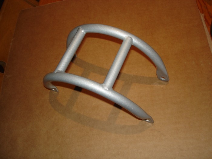

bonjour je viens de voir la paire de garde boue inox,et j'aimerais savoir ou je peux en trouver.
pouvez vous me dire les dimensions sur votre photo.
merci d'avance
Posté le 12-12-2011, à 15:58
bonjour, c'est pas de l'inox, c'est de l'alu, quant aux dimensions, aucune idée, je ne les ai pas encore commandés, mais pour l'adresse voir ce vendeur: Ivan
stores.ebay.fr/ID-Vintage

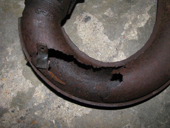

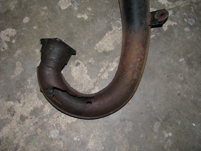

dites les gens, j'ai une petite fuite au coude d'échappement de la 125/73....une p'tite brasure serait elle adaptée ou faut faire plus fin??? 🙂
première photo large et deuxième si vous distinguez pas bien la petite fissure!!! 😳
mon nouveau projet pour 2011/2013...KTM 125 GS 1973 Sachs 6V
la brasure va pas  trop mal   pour ce genre  de réparation   , le truc chiant c est que la peinture  ne tient pas sur la brasure :(  :(
sinon des petits points au semi auto   👍  👍  👍  👍   , a l arc   faut etre  un expert  ,  car tu vas plutot faire des  trous que les boucher   ( et c est sans me moquer hein  j ai déja testé  a l arc  et   ca a fini en prise tête   :(  :(  :( )

A mon avis faudrait faire un super gros plan de vue pour le Kanari ou alors il est pas réveillé  👍   😄
Posté le 18-12-2011, à 13:44
On peut souder/braser sur du métal aussi naze ?
Posté le 18-12-2011, à 14:12
 😄  😄  😄  😄  bon, je referai des tofs alors!!! ffectiv'ment, y doit être dans l'gaz le Canari!!!
non, blague à part, c'est un pot HS qu'un ami m'a passé, mais c'est surtout pour la partie arrière qui est en parfait état et que je vais tenter de récup pour mon pot dont la partie avant est elle en très bon état....
Posté le 18-12-2011, à 16:44
Là, en regardant bien c'est pas une fissure que je vois mais un aven  😂  C'est carrément la grosse rustine 20 cm2  smiley09
Posté le 18-12-2011, à 16:45
Faut carrément ressouder une demi coquille par dessus sur tout le coude  :(

Posté le 18-12-2011, à 19:57
MERDE
j avais vu la fissure  a gauche  ( la petite ) le reste j ai cru que c était de l huile noire   qui avait coulée  :(  :(  :(  :(  😳  😳  😳
désolé
le canari
