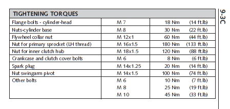

Bonjour, est ce que quelqu' un connais le couple de serrage pour la culasse d' une 125 exc de 98? MERCI

J'ai pour la 99.  ;)
couple de serrage culasse 125 exc 1998
Posté le 03-12-2011, à 14:52
impeccable, MERCI  👍

Bonsoir,
Couple de serrage en français du modèle 1998 + quelques infos
www.servimg.com/image_preview.php?i=1516&u...
