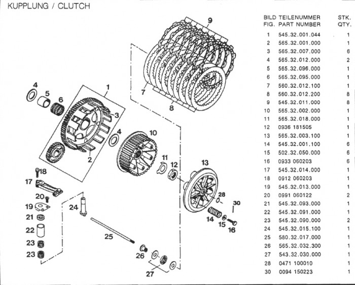

Salut a tous,
je voudrais savoir si quelqu'un connait l'ordre des disques d'embrayages, mon ambrayage accroche trop, j'ai commencer par un garnie et fini par le disque lisse plus epais.
Merci d'avance pour les infos

Salut, de mes souvenir, c' est un lisse en premier, mais à vérifier. Sinon ta pas trouvé un éclaté de pièces sur le net?

Posté le 03-12-2011, à 09:10
ordre disque d'embrayage ktm 240 gs 88

Posté le 03-12-2011, à 18:37
protwin38 a écrit :
Salut a tous,
je voudrais savoir si quelqu'un connait l'ordre des disques d'embrayages, mon embrayage accroche trop, j'ai commencer par un garnie et fini par le disque lisse plus epais.
Bonsoir,
Le disque lisse de 1.4 mm en premier et ensuite comme le schéma

Posté le 03-12-2011, à 20:15
salut,
apres un remontage dans l'ordre, l'embrayage n'accroche toujours pas, la semaine derniere je l'ai remonte avec un disque lisse en moins au depart et j'ai mis le disque plus epais a la fin, l'embrayage accroche, mais des que je passe la premeier si je n'ai pas asser de gaz, elle cale, elle debraye pas en fait, j'ai rouler comme ca une apres midi, ca marche mais dans des chemein cassant pas facile. qu'en pensé vous??

Posté le 03-12-2011, à 21:07
j'ai eu un 240 gs de 87 même moteur(545).l'embrayage coller toujours un peu et les disques étaient monté   dans le bon sens après ce n'est pas un dt et les embrayage accroche qu'il soit neuf ou à mis usure, a ta place, je remonterait dans le bon ordre en faisant attention au repère pour le remontage (les flèche sur la cloche et le plateau) et après sa devrait aller en accrochant toujours un peu mais avec l'habitude sa devrait aller.
